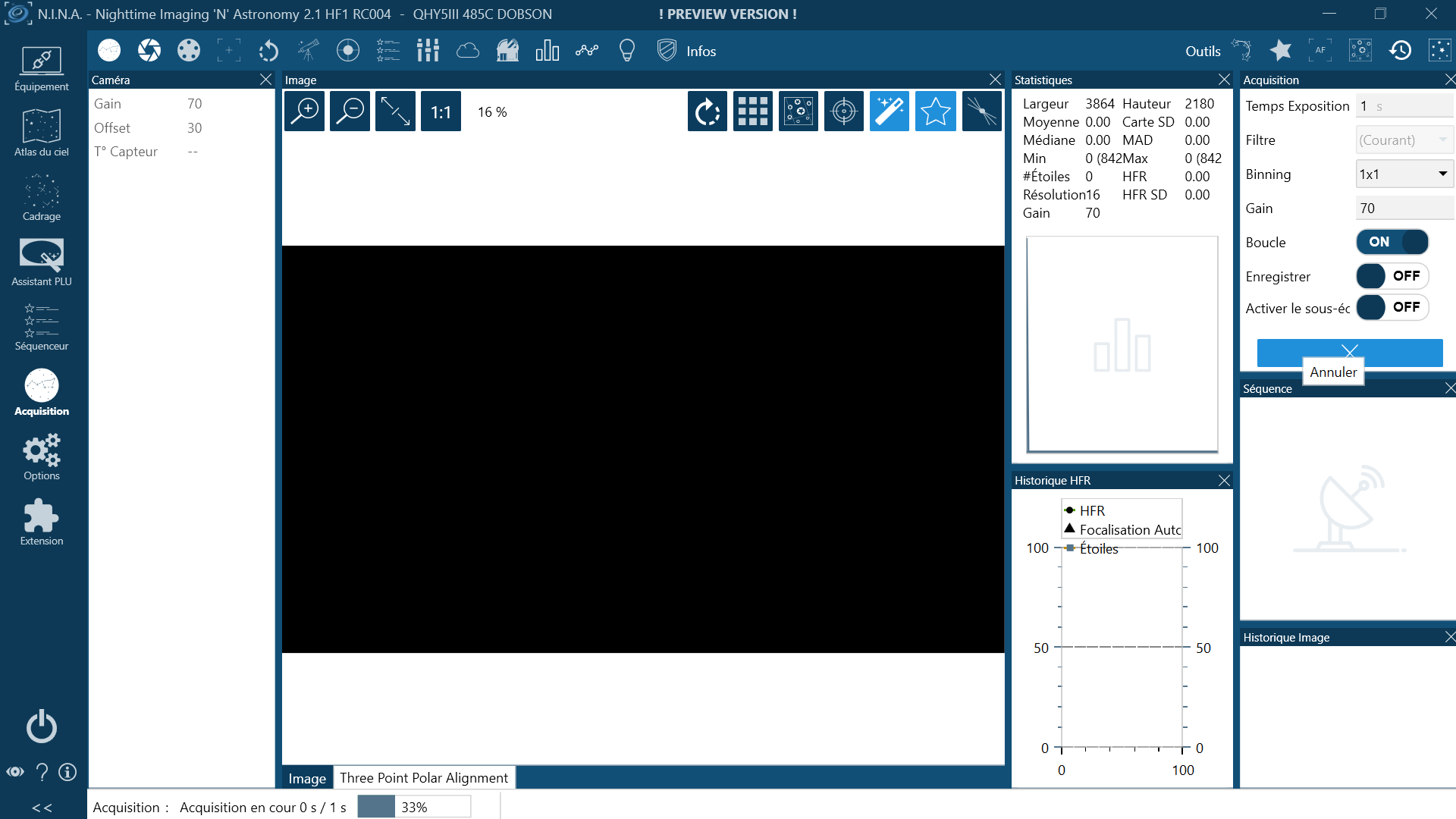

bon cette fois le gain dans les stats est à 70... mais rien... la capture est faite avec le fish eye orienté vers la fenetre mais toujours un ecran noir...

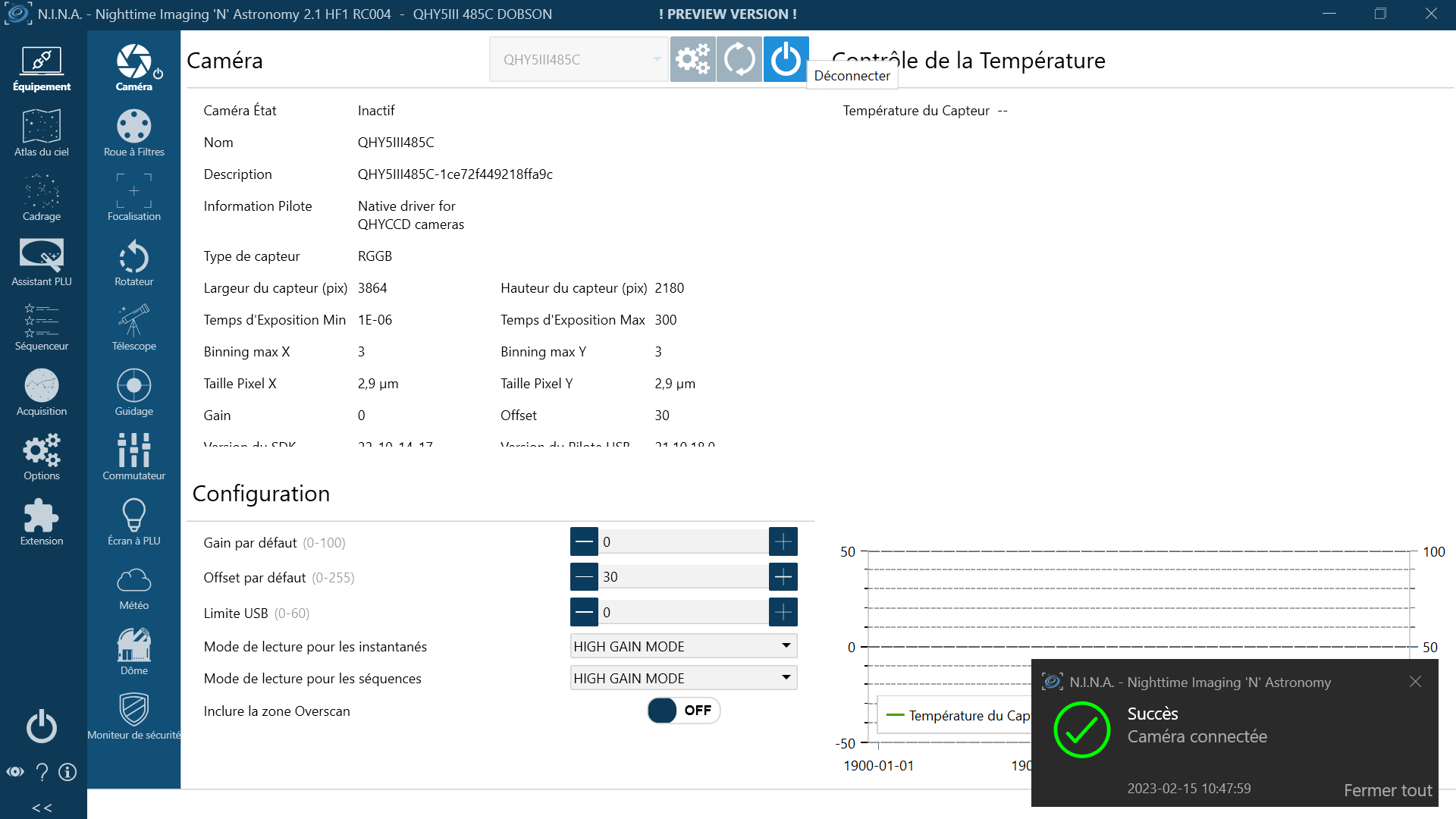

jvais ptet dire une bêtise mais est-ce que la caméra est connectée dans Nina (le bouton 0/1 en haut d'écran juste à gauche de "Controle de la température")
- steph37
- Messages : 4445
- Localisation : Chenonceaux
tentative d'utilisation de nina, écran noir... Help
Et quand tu connectes ta caméra par ce bouton tu as normalement un message en bas à droite de l'écran qui te dit "Succès Camera connectée avec une coche verte" ; est-ce que tu as ce message quand tu connectes ta camera ?
Lulupet
- Messages : 188
- Inscription : 31 mai 2022, 08:05
- Localisation : Cambrai
oui elle est connectée "avec succès" selon nina mais dans caméra état ça reste "inactif"

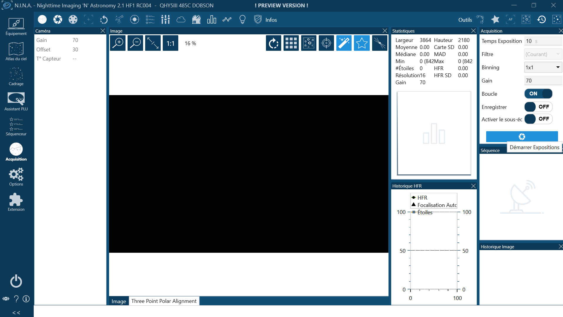

Autre idée, va dans acquisition et dans la colonne de droite, en dessous de gain, regarde si le slider Boucle est sur ON
- steph37
- Messages : 4445
Et puis en dessous de ce slider il y a une icone en forme d'obturateur (grossièrement une sorte d'helice) pour "Démarrer Expositions"

oui c'est sur on et oui je fais demarrer exposition

Et en bas d'écran, tu vois à gauche Acquisition en cours ... et une barre horizontale de progression ?
Essaie par ex d'aller dans Acquisitions de mettre un temps d'expo de 1s et passe la main lentement devant ton objectif pour voir si l'image change (elle devrait s'assombrir).
Lulupet
- Messages : 188
Rien du tout ! tout est noir de chez noir alors que la cam est orientée vers la fenetresteph37 a écrit : ↑15 févr. 2023, 11:30Bin super !

J'ai regardé sur ta copie d'écran les stats... bon rien de rien effectivement
