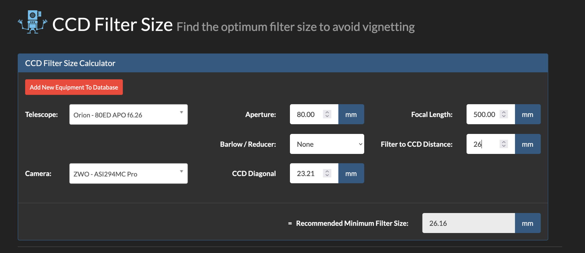

Là c'est sûr, ça passe large. Mais il reste toujours l'hypothèse qu'un filtre 1.25 puisse suffire au niveau du porte filtre (très bien pour le budget !), ce qui peut se calculer ici : http://astronomy.tools/calculators/ccd_filter_size
Voilà ce que ça donne pour ton setup avec un filtre positionné dans un porte-filtre Altair ( https://www.altairastro.com/altair-2-in ... 2379-p.asp ).
Le filtre se retrouve à peu près à 26mm du capteur (j'ai vu large : 17.5mm entre capteur et sortie de la caméra Altair, et à peu près 8.5mm entre l'entrée du porte filtre côté caméra et le filtre proprement dit -> 26mm en tout). Dans ce cas, on trouve qu'un filtre de 26.16mm de diamètre suffirait... donc a fortiori un filtre 1.25 pouce (31.75mm) passera largement sans occasionner de vignettage.
Dans ce cas, c'est pareil qu'au-dessus, mais il faut rajouter un tiroir pour les filtres 1.25 pouce car le porte-filtre est livré en standard avec un tiroir acceptant les filtres 2 pouces.
