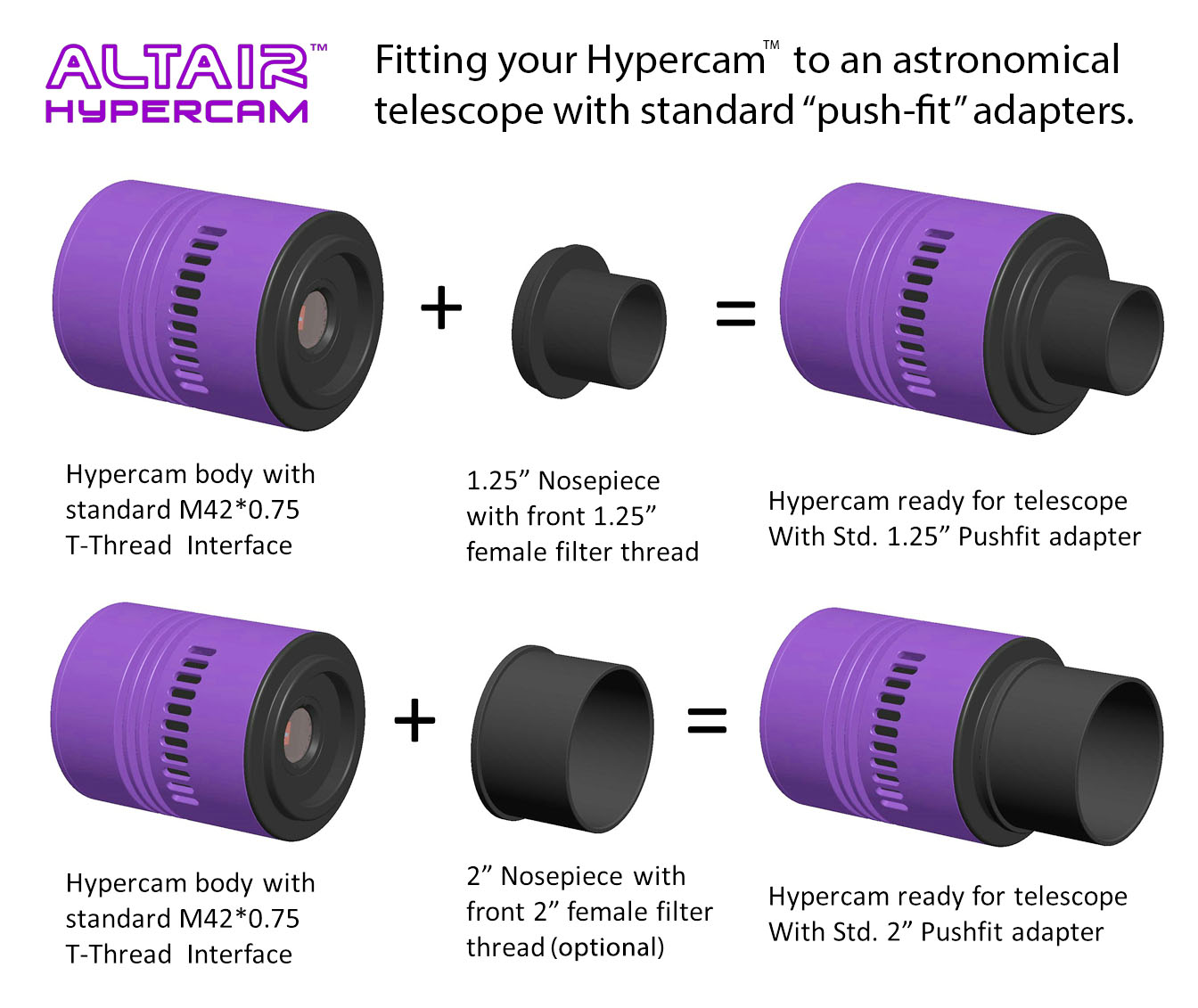

Message par Greenood » 26 juil. 2019, 19:23
il te faut juste un adaptateur 1.25" pour ta cam (que tu dois avoir, non ? ).
le barlow 2x fait très bien l'affaire, perso je ne montrais pas plus haut que 3x (j'ai un 5x donc je peux en parler :mrgreen: )
en tout cas si tu l'as tu peux l'essayer gratuitement (enfin j’espère :mrgreen: )
la 294C a des pixels de 4.63 um (certes c'est plus que le classique 3.75 um ou le 2.9 um de la 290, mais c'est pas un A7S)
suffit de faire un ROI centré et c'est gagné.
et a 2x tu es à la résolution du scope
à part si tu es un fana de l’échantillonnage .... ne pas oublier que le seeing a son mot à dire et que plus on monte est plus c'est pénible, théorie vs pratique toussa toussa ....
Et non malheureusement, je n'ai pas cet adaptateur :(
Greenood
Messages : 1382
Re: Solution planétaire
Message par Greenood » 27 juil. 2019, 14:53
@Aubin-A
c'est un adaptateur standard https://www.telescopes-et-accessoires.f ... s-m42.html

Message par Aubin-A » 27 juil. 2019, 15:59
Greenood a écrit : ↑
@Aubin-A
Il est en route avec la ZWO 224 :D
J'ai rien pris de plus, la barlow *2 suffira pour le moment. Si je sors rien de la cam, elle me servira de toute façon à autoguider le jour où j'investis dans une EQ6 avec un quadruplet APO :D
