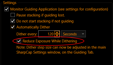

Message par clouzot » 22 févr. 2023, 21:23
22 févr. 2023, 20:48
car la caméra tourne en boucle, elle ne s'arrête pas "par miracle" le temps du dithering, et je ne vois pas comment elle ferait, d'ailleurs).
Sisi. Quand SC est connecté à PHD2, c’est lui qui commande : il envoie lui-même l’ordre de dithering et peut alors réduire l’expo de la caméra principale en attendant que PHD2 ait fini.
Guidage avec sharcap
Message par Olivier-Fantasy » 22 févr. 2023, 22:12
Il faudra que j'essaie ça. Là, j'avais juste enclenché le dithering automatique de SC, car je n'avais pas encore configuré PHD2... Mais peut-être que mon stack a déc**né pendant mon essai et que les poses ne s'empilaient plus pour une autre raison (toujours est-il que lorsque j'ai viré le dithering de SC, ça a recommencé à empiler normalement - d'où le lien que j'ai fait entre les deux - mais c'était mon 1er essai de cette fonction)...
