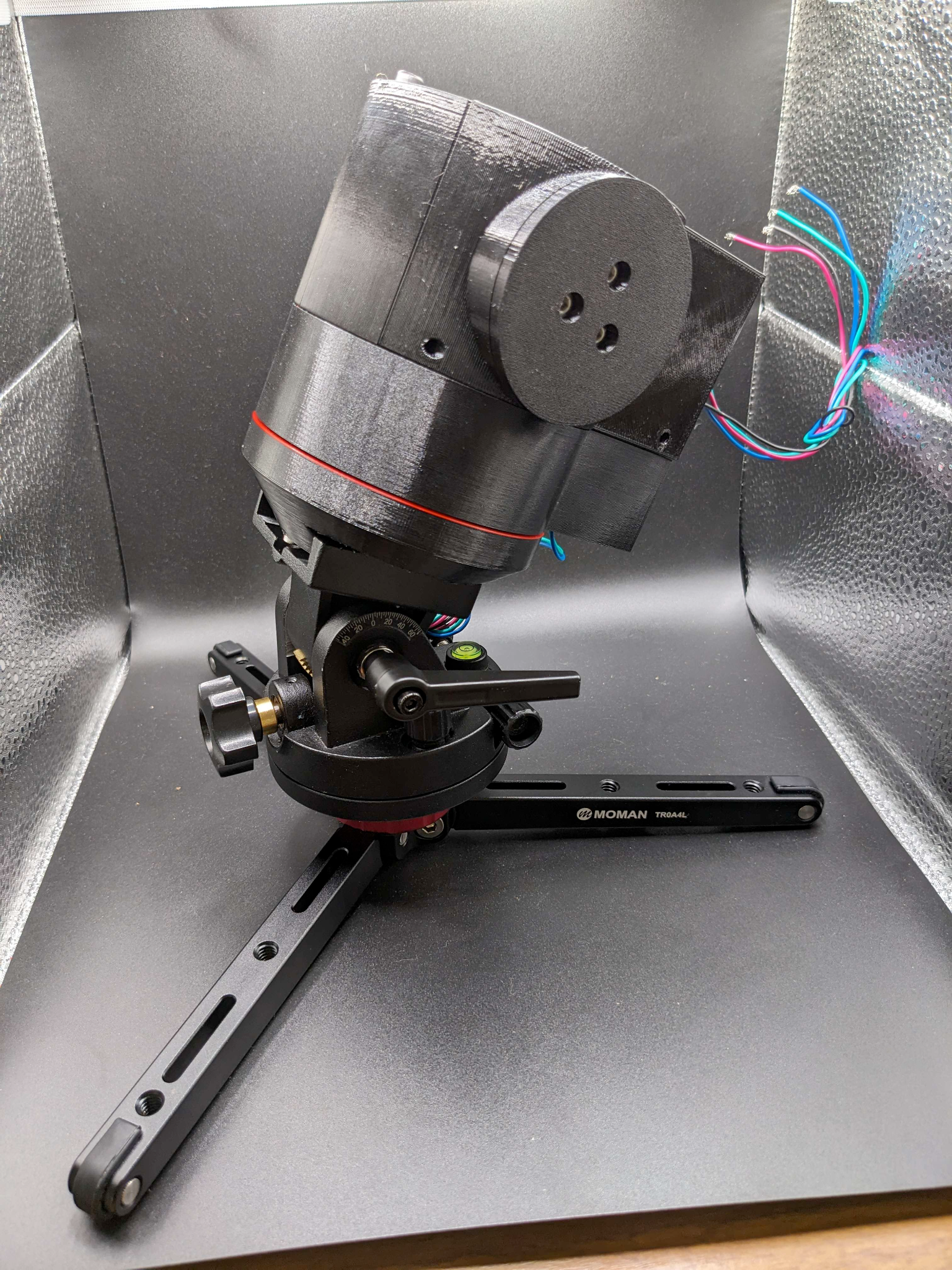

j'ai imprimé une SA-GTi maison : la ZM-1
réducteurs harmoniques, 1.6kg, objectif charge de 5kg
voila voila ...maintenant, faut trouver un tube à mettre dessus (genre un certain C90 ...)

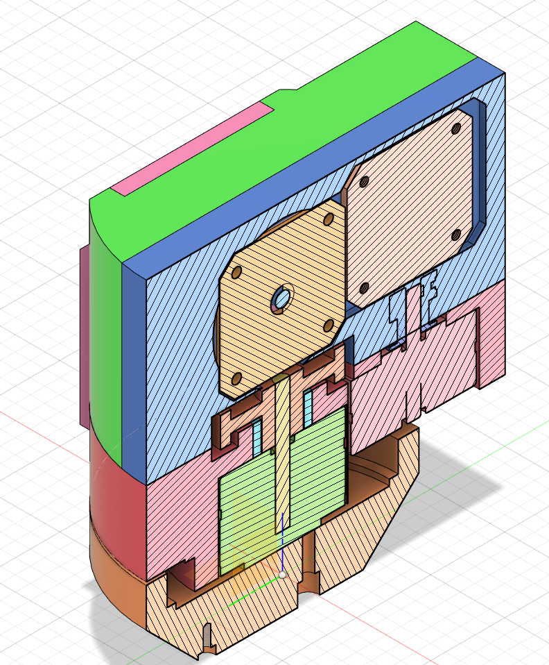

axe RA
axe DEC
support batterie
et un gros tas de vis poru tenir le tout

Message par JP42 » 23 févr. 2023, 12:13
Super @lordzurp :clap: :clap:
C'est quoi comme motoréducteurs harmoniques ?
C'est piloté comment ?
Jean-Paul

JP42 a écrit : ↑
Jean-Paul
du ali chinois, 1:30 au format nema17
et piloté avec un teenastro

Et elle coute combien cette jolie Monique ? :closedeyes:
les 5kg c'est sans CP... peux tu mettre plus de poids avec un CP ?
lordzurp
Messages : 1431
Localisation : à l'ouest
ZM-1, aka Monique l'aventureuse des étoiles (monture DIY 3D "comme une az-gti")
Message par lordzurp » 23 févr. 2023, 16:38
A la grosse, 300€ de mécanique
Faut ajouter la carte électronique et la batterie
J'ai fait principalement avec ce que j'avais sous la main, donc c'est vague
Pas de cp autre que la batterie
La 4Ah là fait 850g, 1600 pour une 8Ah

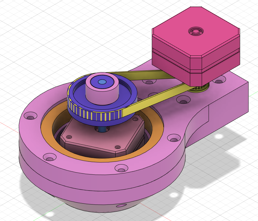

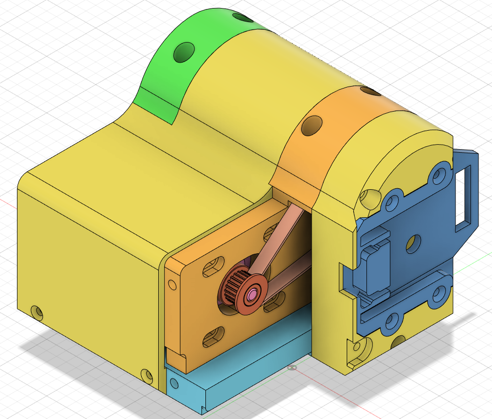

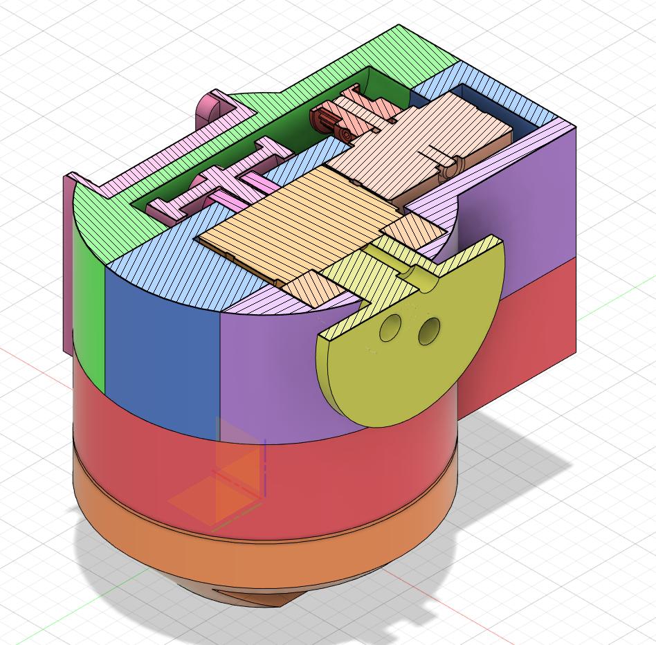

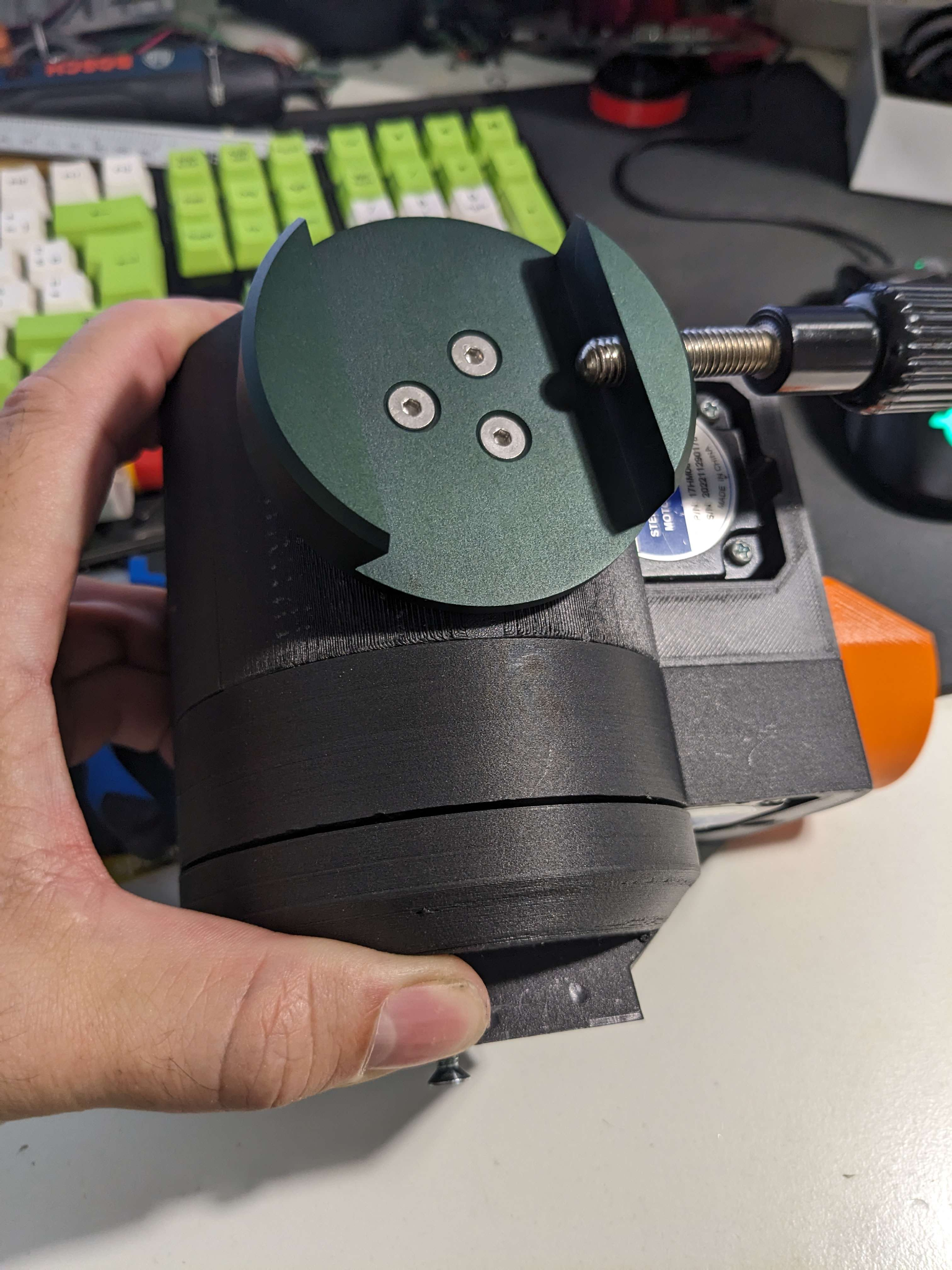

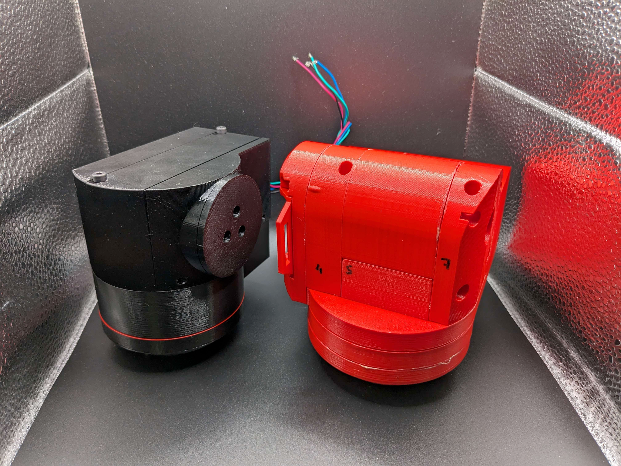

Message par lordzurp » 25 juin 2023, 20:37
allez, on jette tout et on recommence
ça me plaisait pas, trop gros ...
premier brouillon de la v2 :

Message par lordzurp » 26 juin 2023, 14:44
ça rend pas mal en vrai !

oulah ! c'est loin d'être terminé encore !
là c'est le premier brouillon, imprimé juste pour voir si ça se monte :mrgreen:

Message par lordzurp » 26 juin 2023, 17:05
Ubuntu a écrit : ↑
26 juin 2023, 16:52
Tu sais le poids qu'elle supportera ?
je visais 5kg à la base, avec la "rouge"
là, je sais pas, mais le mini serait 3kg, moins ça sert à rien on peut rien monter dessus
ça sera testé avec une bouteille pleine de sable pour voir :)
après, ya la charge avant que ça casse, et la charge qui est bien guidée ...
edit : par contre, on est passé de 1.6kg à 1kg (pour l'instant, il manque encore des trucs, mais ça devrait rester sous les 1.2kg)
