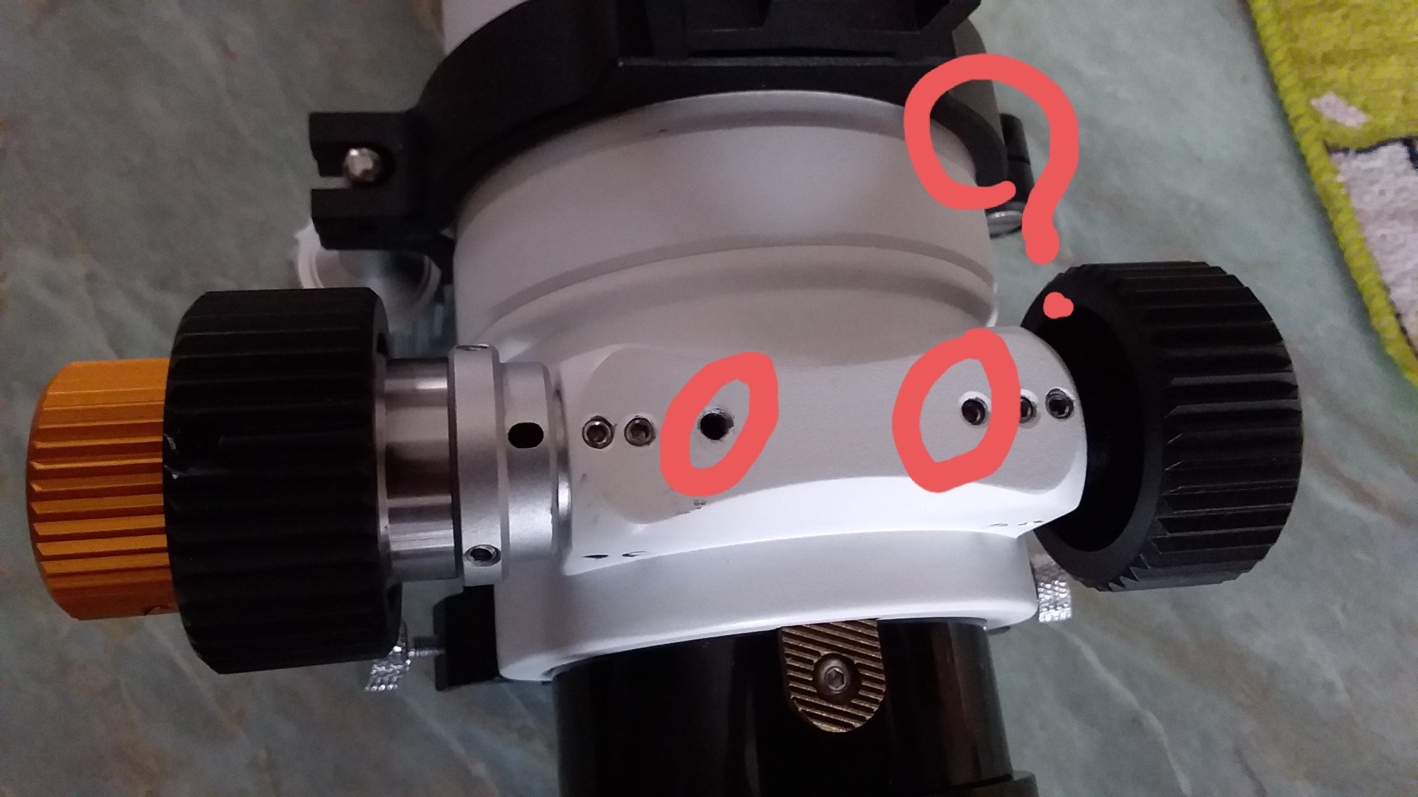

Dites moi avant que je ne fasse une une bêtise ,voudrais bien monter un eaf sur une ts photoline 80/480
Mais j'ai un p'tit doute
Le trou de gauche c'est le blocage du focuser mais a droite il est occupé par une six pans et franchement je ne vois pas trop
D'autre option :think:
Un avis?????

Tu peux y aller, c'est pareil sur toutes les lunettes TS. J'ai toujours vissé mes focusers comme ça sur mes lunettes (faut pas trop enfoncer là où était la vis de serrage, car forcément tu pourrais aussi bloquer le PO).
Je n'ai monté que des focusers Pegasus, mais c'est le même principe.
Les nouveaux focusers sont plus ch... pénibles... à démonter (côté de la molette) car la vis bouche le trou et il faut ensuite passer dans ce petit trou pour dévisser la vraie vis qui est au fond !!! Et tourner la molette à 180° car ils ont mis 2 vis (une de chaque côté). Mais là, tu as le système simple, je pense :)
