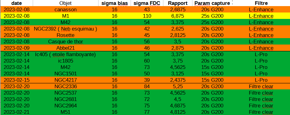

Les dieux ayant il y a quelques temps décidé de retirer le couvercle de la cocote qu'ils avaient oublié dans un coin, c'était l'occasion de reprendre et si possible sur de bonnes bases. D'autant plus que toute mes images n'étaient pas forcement très propres avec du pas très bon au milieu.
Pour commencer par le début, un petit contrôle des 3 sigmas rappelé hier par @kaelig était un bon point de départ.
Voila ce que ca donne : On voit assez rapidement que sans filtre ca tape vite assez haut, qu'avec le filtre l-pro on tombe assez juste et avec le L-enhance par contre c'est assez faiblard. Clairement la pollution lumineuse est très prégnante et limitante. Un vrai exercice de gérer ce facteur.
Pour autant, cela n'explique pas tout. Par exemple la prise du canasson était plutôt satisfaisante avec même une qualité qui autorise un éventuel post-traitement alors que NGC2681 était super crade.

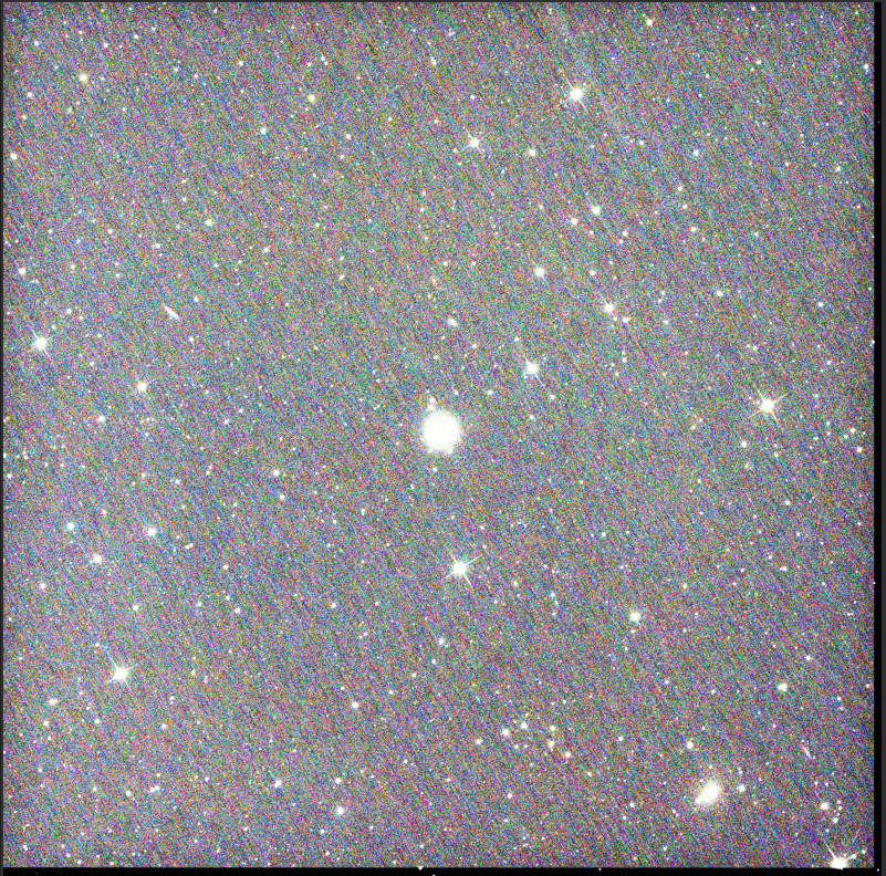

Le problème faisait clairement penser à du walking noise. En général quand on parle walking noise on pense mauvaise mise en station ou à l'inverse bonne mise en station mais dithering insuffisant. Me concernant j'avais tout misé sur le premier cas
Finalement un stacking sans alignement est venu dire l'inverse. Regardez :
J'aime beaucoup ce test que j'ai découvert. On constate que même sans alignement, ca tombe a peu prêt en face, preuve que ca ne bougeait pas beaucoup. Conclusion c'est mon dithering qui est mou du genou. Je compte beaucoup sur le futur sharpcap sur ce point...
Je ne me suis cependant pas arrêté la. Cette trame est renforcée par l’absence de dithering mais le "bruit" vient bien de quelque part.

Ok, et le "dark fixed pattern noise" il vient d’où ? Je le diminue comment ?Walking/Correlated/Raining noise is the result of the DFPN (dark fixed pattern noise) of the sensor slowly moving in a consistent direction across the frame over time.
A ce sujet j'ai trouvé cette article.
On peut y lire :
et aussiDark fixed pattern noise (DFPN) is caused by the non-uniform distribution of the dark leakage current... Mathematically, DFPN is proportional to exposure time:
DFPN = DSNU * dark signal (e-)
Ah !!! Donc il faut pas abuser sur les temps d'expo mais normalement c'est corrigé par un bon dark. Qu'est-ce qu'il foutait mon dark ? Et puis 20s c'est déjà pas énorme.Dark fixed pattern noise for non-saturated pixels can be removed by dark subtraction
Heureusement il y a plein de bonne infos sur le net. Sur le forum d'en face, M.Legault répond à la question " nombre optimal de dark ?" :
Ben ouai, sans dithering l'empilement renforce le defaut. Merci M. Legault. On revient donc sur le dithering.Avec dithering vous pouvez vous contenter d'une dizaine de darks/offsets, sans dithering il faudrait plutôt viser dix fois plus de darks/offsets que de brutes à compositer (et là, 100 darks/offset ça fait "petit joueur")
Vu qu'actuellement mon dithering est anémique, je vais au moins passer dans la catégorie "petit joueur" et je passe mes dark de 51 sub a 101.
Voila, j'en suis la... A vous

@clouzot je pense avoir bien compris. J’espère
J'ai donc pris un cas pratique ^^ . Ma dernière M82 en mono IMX290, filtré avec filtre passant de halpla à IR proche. Image faible en signal mais pas trop crade non plus. Mono pour me faciliter la tache.
J'ai fait un seqstat Siril sur la séquence des brutes, puis idem sur la séquence des brutes après retrait du dark.
Ce que je constate:
Ma médiane "brute" tourne autour de 2270 et la mediane du dark autour de 1130. Pour l'étape 1 ca semble pas trop mal.
Le sigma du dark est de 12. Le sigma fdc d'une brute, 246.
Oui je sais, 3 sigma a pris quelque kilo pendant l'été. Mais je suis au dessus
Ce qui m'étonne, mais tu vas peut être me dire que c'est normal ( et qu'on s'en cogne ), c'est que dans la colonne "min" après retrait du dark, j'ai énormément de valeur négatives.
Comment des photosites ( sous ciel ) arrivent t'ils a avoir une valeur plus basse que bouchon fermé lors du dark ? Entrainant donc une valeur négative quand je fais brute - dark.
Par contre au niveau de la médiane tout est positif, même après retrait du dark. Ouf.
Peut être aussi qu'a ce niveau on s'en cogne royal. Le retrait du dark se fait logiciellement sur le pc. J'espere bien que SC est un peu plus intelligent qu'un ADC et qu'il arrive a bosser avec des valeures négatives ...
merci pour ton aide.
