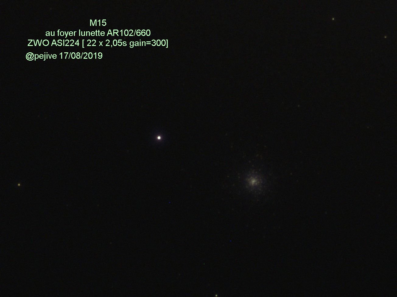

Première tentative avec le RdF 2" installé sur l'adaptateur 2"-1.25"
En "one shot"
Un petit stack
Calamiteux:chromatisme, coma.... :(

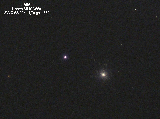

Sans réducteur de focale, one shot également:
Stack sans réducteur de focale:
On se demande si çà vaut la peine de stacker :)
Conclusion temporaire: le réducteur 1,25" donne de meilleurs résultats que le 2". Avant de procéder à un lancer de RdF :lol: je vais essayer de mettre un diaphragme

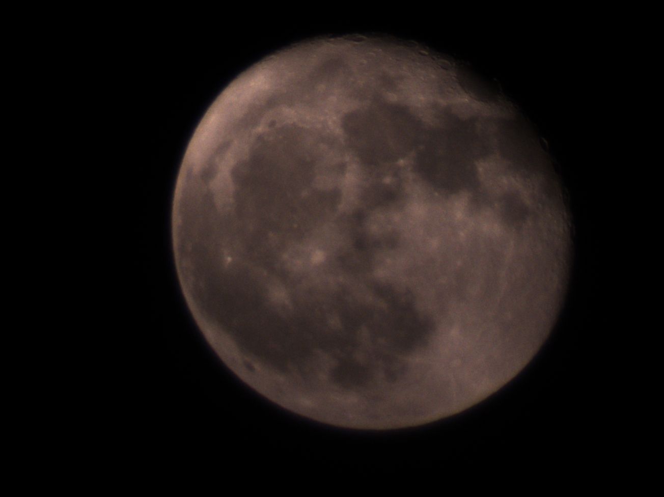

Pour terminer la soirée et étalonner le matériel j'ai shooté la Lune au ras des toits, tube quasiment horizontal. Filtre IR-pass pour limiter un peu les effets de la turbulence.
On peut supposer que des films avi avec traitement auraient donné d'assez bons résultats malgré tout
Et une image couleur prise avec le RdF 1,25"

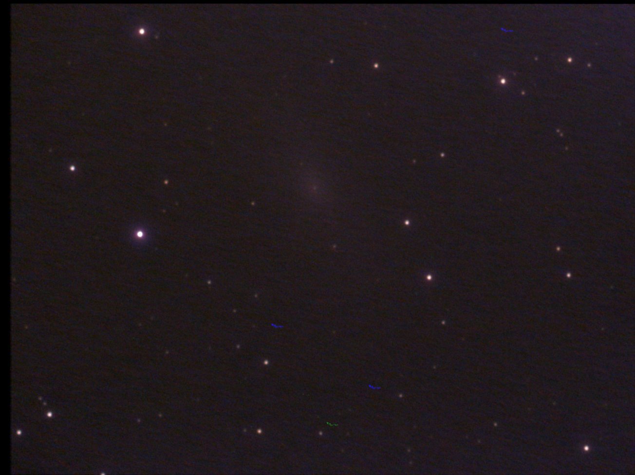

Ma soirée d'hier soir avait pour but principal de repérer M110. J'ai réussi ! :dance:
Mais j'ai compris pourquoi elle m'avait échappé jusque là. J'ai pointé en partant de M31 et ce n'est qu'en commençant à stacker que j'ai vu une tachouille floue apparaître;
quasiment invisible en live.
J'ai dû faire des stacks d'une longueur inhabituelle pour moi (presque 2 minutes! :sleeping-sleeping: ) en croisant les doigts pour qu'un avion ou un satellite ne passe pas dans le champ :angry-cussingblack:
Pour commencer j'avais réinstallé le réducteur focal 2"; pas si mauvais que çà finalement, mais un gros problème de tilt car j'avais sorti légèrement la cam du PO.
Il me faudrait un raccord 2" M38-T2 mais je ne suis même pas sûr que çà existe ...
54s "save as viewed"
Fits de 81s ouvert avec AvisFv et réduit à 50%

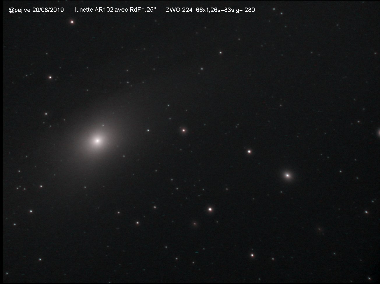

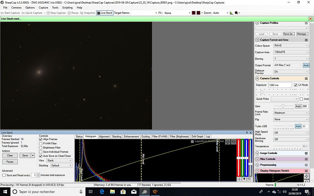

Pour terminer j'ai remis le réducteur focal 1,25" et j'ai fait un très long stack sur M31 (111s!)
Fits traité avec FitsLiberator:
Quand çà veut stacker c'est chouette!
:?:J'aimerais savoir pourquoi il indique "via USB2" alors que la caméra est connectée sur l'USB3 :?:
