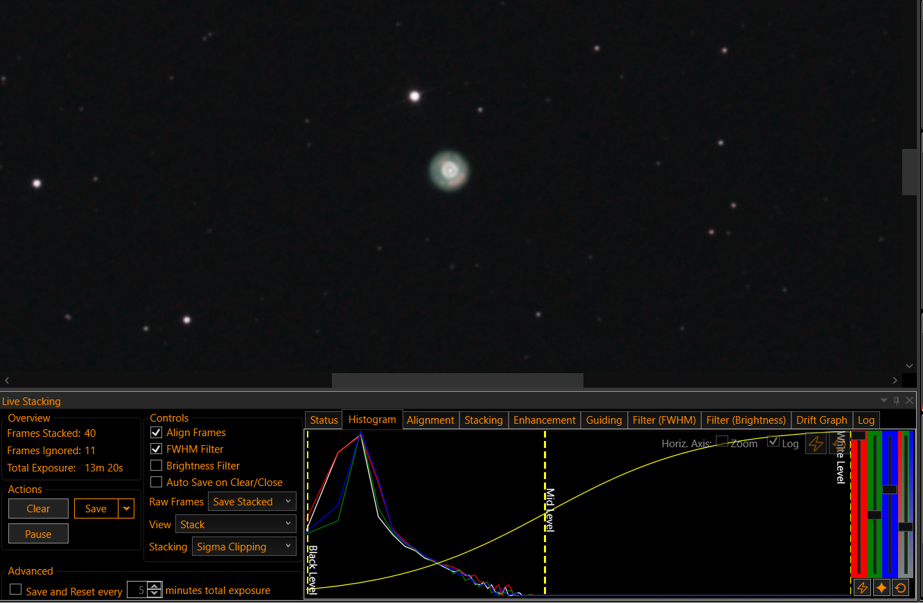

Messages : 11928
Question setup sérieux
Message par pejive » 04 mars 2023, 14:11
AM5, C8 vous explosez déjà le budget :o et si on rajoute une caméra CP "sérieuse".....

Pour moi la diffculté reste le coté plus ou moins nomade. Sinon un 200/800 sur eq6-r. Rien de bien innovant mais ca tournerait. Mais c'est sur, c'est un peu mort pour le coté nomade.

Les nébuleuses planétaires c'est effectivement très petit; pour les galaxies il y a davantage de choix
Celle là (NGC4535) fait 7' x7' çà te semble trop gros ? :D
A 800 mm de focale on peut déjà observer facilement des petits objets
astronomy_tools_fov (1).png (47.96 Kio) Consulté 2449 fois

Message par AstroKo » 04 mars 2023, 15:27
Aie ok je comprends mieux pourquoi l'Ipad ne tiendra pas la... Je me rendais pas compte! 25Min...
Donc ceux qui utilisent un Ipad visent des objets plus lumineux pour palier ce problème je pense.
@pejive ça c'est top! Comment as-tu fais ça?

En fait, pour faire simple, plus tu grossi, plus tu étales ta quantité de lumière en largeur et en hauteur . Donc grossir 2x, c'est 2x en largeur, 2x en hauteur. Dillussion de la lumière par 4. C'est le coup de la tartine et du beurre, avec une tartine plus grande mais pas plus de beurre :mrgreen:
Donc en VA comme on veut que ca aille vite, on essaie de pas trop grossir. Ainsi l'objet est petit mais lumineux. Évidement, lors de l'observation d'objets petits, ben ils sont petit. :lol:

D'un autre coté, les nébuleuses planétaires c'est plutôt lumineux. Le vrai problème sera plutôt sur de la tachouille galactique.
Mais ce n'est pas ultra miniscule non plus. Exemple, a 610mm de focale, donc vraiment peu. La nébuleuse de l'esquimau :
D'ou l'idée du 200/800 qui est lumineux mais quand meme a 800mm de focale. "Idée" des plus banale car ces caractéristiques font de lui un grand classique des tubes VA.
