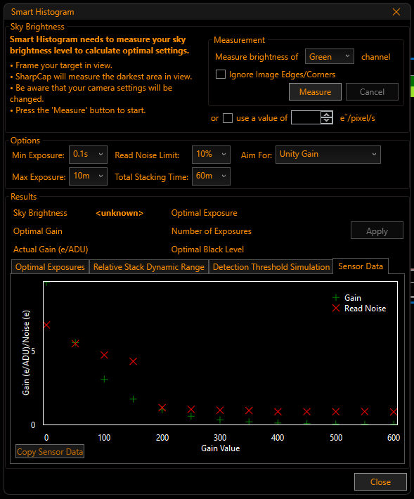

Il ya tout le volet Smart Histogram qui, si j'ai bien compris, permet de définir l'expo, le gain, l'offset et le type de stack (par exemple 10x360 ou 360x10 pour un stack d'une heure), en fonction de son ciel (un concurrent déloyal au super tuto viewtopic.php?f=30&t=686 de @clouzot).
Il faut mesurer la luminosité de son ciel pour l'utiliser. J'attends le départ des nuages pour l'essayer.

C'est vrai que ça ressemble à la console de pilotage d'une centrale nucléaire. Ca tombe bien, j'adore les trucs imbitables :mrgreen:
J'ai fait un essai en faisant varier manuellement la luminosité du ciel :
- Il me propose systématiquement un Offset à 25 (ce qui me semble bien haut mais qui, du coup, règle les problèmes de Dark)
- Entre 0 et 0.2 e-/pixel/s, il me propose un gain entre 200 et le max, avec des expos de 60 secondes (max que j'ai paramétré)
- Au dessus de 0.2 e-/pixel/s, il me propose un gain calé à 200 et des expos qui se réduisent en continu (2 secondes à 6 e-/pixel)
- Je n'ai aucune idée de l'échelle e-/pixel/s (bien qu'il me semble que 0.1 e-/pixel/s soit grosso-modo le signal du Dark). Je ne sais pas s'il y a un outil pour le mesurer sur des prises unitaires (sinon, il faudra attendre une nuit sans nuage).
Je pense que c'est pas mal pour mieux comprendre son capteur. Après, effectivement, je ne sais pas si c'est exploitable au quotidien.

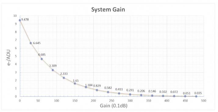

Si tu connais le gain en e-/ADU, je dirais que oui. Tu isoles un coin de ciel sans trop d'étoiles ni nébulosité et tu demandes à ton soft favori (ASTAP, Siril, PI...) de te donner la médiane ou la moyenne. Elle te sera fournie en ADU (sous-entendu ADU/pixel si je comprends bien), tu la passes en e- (/pixel) via le gain, et ça devrait être ce que tu cherches : le niveau du fond de ciel en e-/pixel.
Le tuto "choisir son gain" revient d'ailleurs à la même chose : on sort le fond de ciel de la zone bruitée. C'est juste que ce tuto est valable pour UNE image (ou quelques unes empilées, comme on fait en VA quoi !), pas pour un empilement long façon AP, qui va réduire le bruit au fur et à mesure.

Hmm, je pense qu'il y a un problème d'échelle :
- Siril : 3600 ADU en moyenne
- Pose de 30 secondes > 120 ADU/seconde
- Gain unitaire (200) > 1 ADU = 1e- > 120 électrons
> résultat 120 e-/pixel/s
Sharpcap toussoutte et veut même pas le calculer (il bloque à 50 e-/pixel max avec une expo de 0.2 secondes ...)

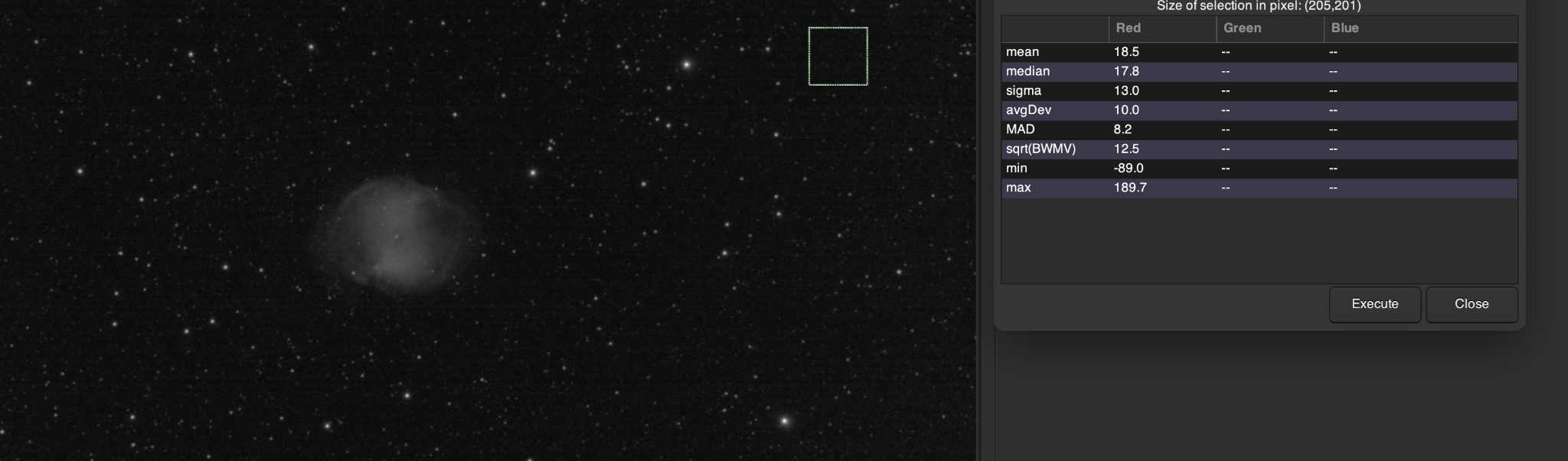

Moui, pas certain que ce soit uniquement l'offset le souci
Voilà un exemple avec une vieille capture de M27, 30s d'exposition, filtre bleu, gain unitaire, déjà "calibrée" avec le dark et le flat pour évacuer tout souci de niveau d'offset et de vignettage.
La médiane tourne à 18ADU sur la partie que j'ai sélectionnée (pas trop d'étoile, pas de neb qui fausserait la mesure)
Ce qui nous fait 18 e- / pixel / 30s, soit 0.6 e-/pixel/s. Là, c'est à peu près en phase avec ce que Sharpcap pourrait mesurer dans ces conditions.
