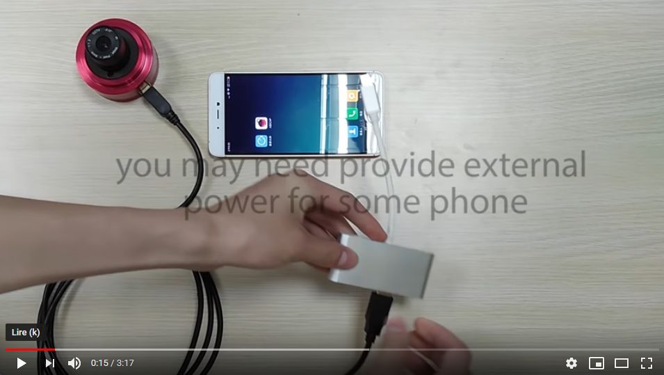

Dans cette video le gars met un hub mais sans l'alimenter (avec cependant un avertissement!) :o :

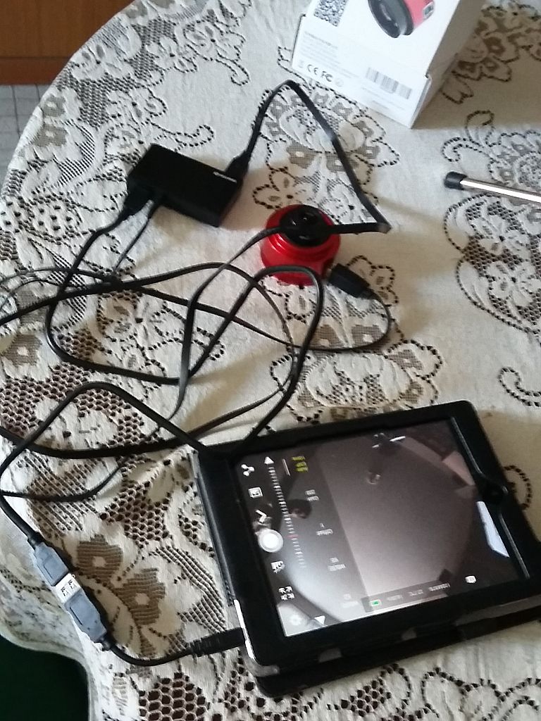

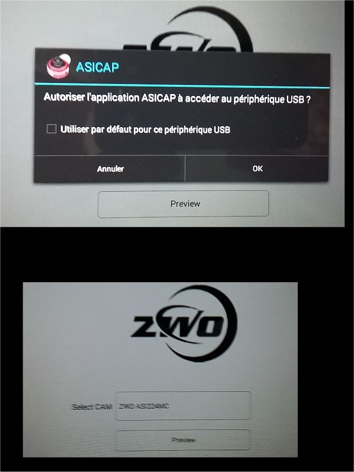

J'ai recommencé avec la tablette et le hub alimenté; voilà les 2 premiers écrans:
On clique sur preview et çà remarche :D
vue de près l'EQ-1 elle a tout d'une grande :lol:
Je subodore un mauvais contact au niveau de la prise micro-usb
Pour récupérer les images je connecte la tablette au PC et je vais fouiller directement dans le répertoire DCIM/ZWO

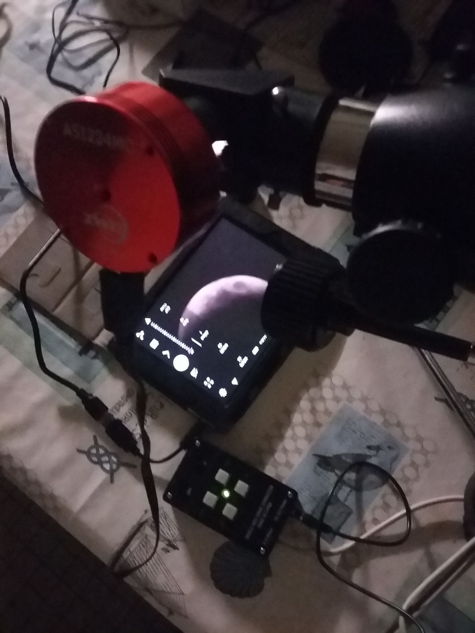

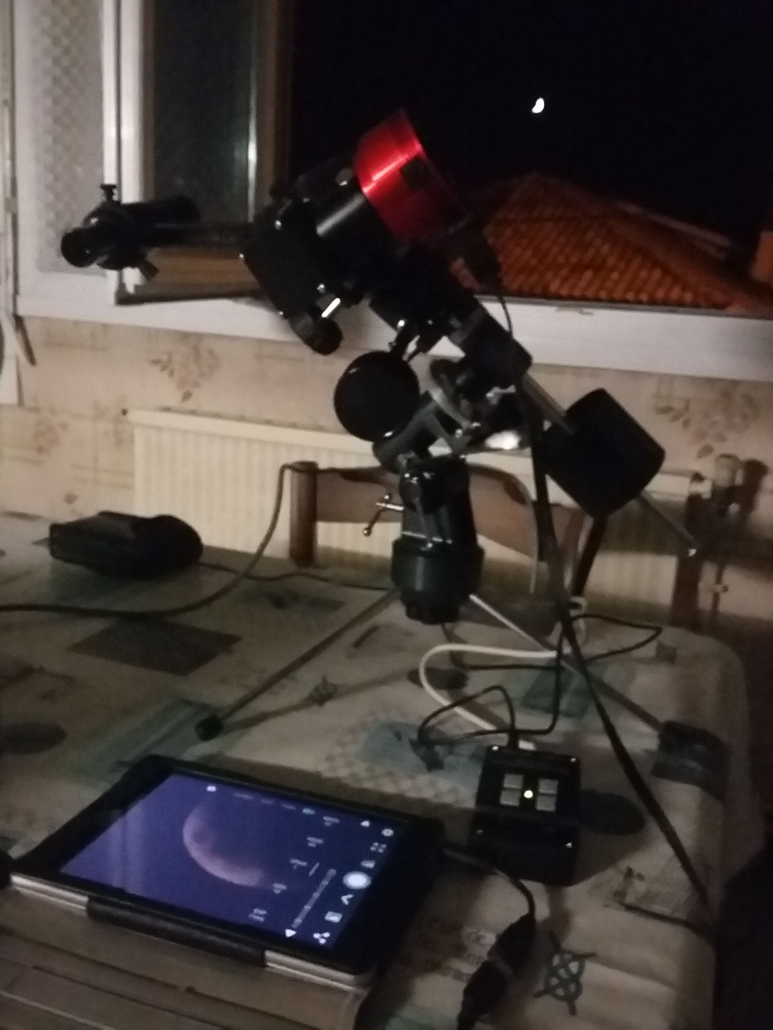

Test grandeur nature avec la lunette 80/400
Quand çà veut fonctionner c'est chouette; mais j'ai bien failli péter un câble et faire du lancer de hub :mrgreen:
Une bonne heure à galérer pour tenter d'avoir la Lune dans le champ.
Quand on fait "preview" Asicap veut à tout prix enregistrer une image et s'il n'y a rien dans le champ çà bloque.
J'ai fini par ressortir la QHY et la connecter sur le pc dans la pièce à côté; sans voir l ' écran bonjour la mise au point :evil:
on retouche une molette on va voir l'écran on retouche etc...J'ai finalement réussi à faire une capture sur Sharpcap.
La Lune étant dans le champ j'ai mis la ZWO et là aussi fait quelques prises avec Sharpcap.
Encouragé j'ai rebranché la tablette: miracle la Lune était toujours dans le champ et j'ai pu fignoler la mise au point et l'exposition.
J'ai enregistré quelques images et même une video.
Par contre manque de réactivité des commandes tactiles; je pense que ma tablette n'est pas assez puissante .
