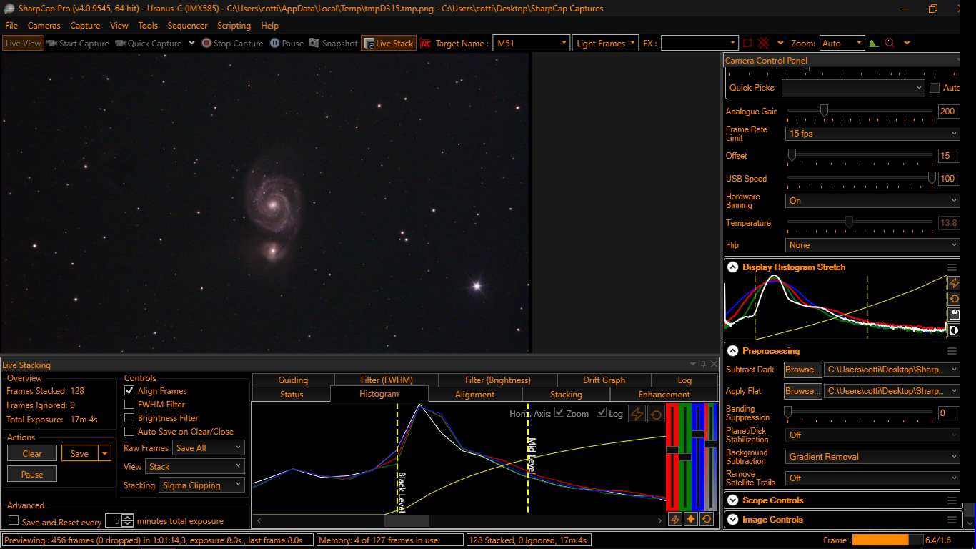

Capture avec les 2 histos sur M51 (j'ai un poil plus de couleur, mais j'ai un objet carrément plus lumineux)
17 minutes, mêmes réglages ( E8", G 200)
Messages : 11036
La VA à Oui-Oui
Message par Olivier-Fantasy » 08 avr. 2023, 00:30
ouiouiblog a écrit :
08 avr. 2023, 00:07
Si quelqu'un peut m'expliquer pourquoi j'arrive pas à sortir autre chose que des images N/B (à dominante rouge, vert ou bleu selon le cas) avec ma cam couleur, je lui paye un restau avec vue sur mer
Chiche ! :mrgreen:
La lune est levée depuis 22h16... Donc, quand tu as posté ton message, elle déjà bien dans le ciel... Et elle donne justement à ce qu'on observe cette belle "couleur" fadasse ;)
Ton image ressemble à une image de soir de lune. Rien d'inquiétant. Quand tu observeras les soirs où Mémère n'est pas là, tu verras tes vraies couleurs.
Et en attendant, ta M106 est super ! on commence à voir le voilage autour... De chez moi, c'est mission impossible, même les nuits sans lune.
EDIT : tu vois ta M51 "couleur lune" ? :P Voilà... (bon, pour le resto, tu me contactes en privé :lol: )

Messages : 8892
La VA à Oui-Oui
Message par soulearth » 08 avr. 2023, 10:57
@ouiouiblog franchement rien d'inquiétant. Tu peux travailler la balancer des couleurs avec les 3 taquets a droite du grand histo, mais comme dit avec la grosse c'est pas le meilleur moment. Le but est d'aligner les 3 courbes, c'est pas toujours simple.
Zibou a écrit :
08 avr. 2023, 01:05
Je part toujours du principe qu'une courbe plate ne donnera jamais rien de propre.
Pourquoi cette idée ? L'histogramme c'est ni plus ni moins que la courbe de répartition ( en nombre ou pourcentage, je sais plus) de la luminosité des pixels. En abscisse le niveau de luminosité croissant et en ordonné le nombre de pixels.
L'histo peut donc avoir un tas de forme. On retrouve toujours un pic pour les pixels présent en majorité a savoir le fond du ciel mais pour le reste surprise. Si tu as des nébulosité tu peux très bien avoir des pixels sombres mais pas trop et clair mais pas trop en quantité importante. Ce qui donnera une réparation progressive de gauche a droite.

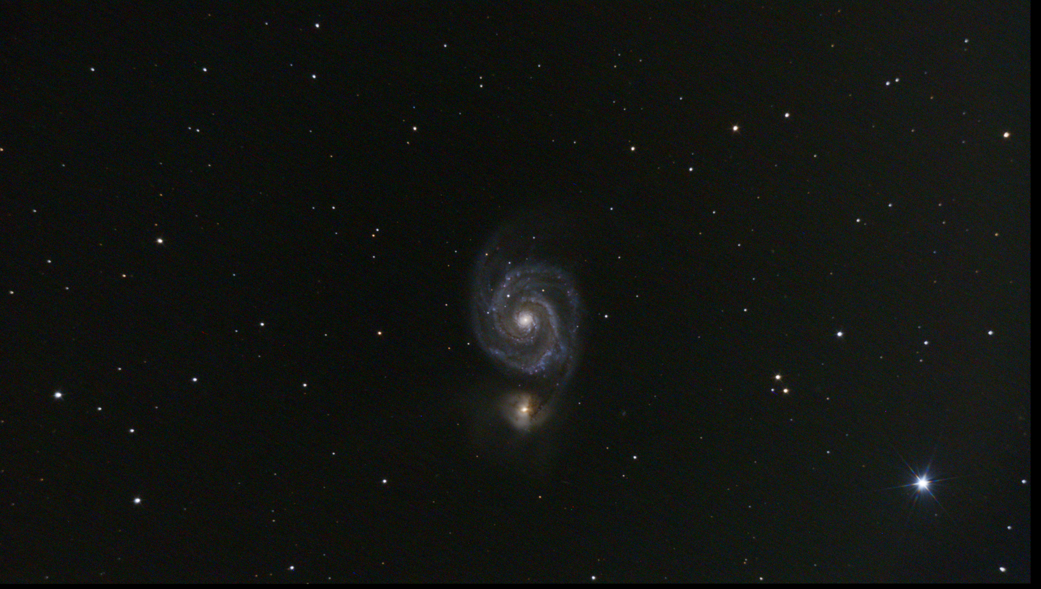

Message par ouiouiblog » 16 avr. 2023, 00:45
Sans lune et avec un petit filtre IR cut (à 15 balles), c'est mieux :D
M51 107x16 secondes gain unitaire (200)
Je suis moyennement satisfait du piqué, pourtant j'ai fait attention à la MAP. Je soupçonne le suivi hasardeux de ma monture (qui est devenu hasardeux après que j'ai décidé que c'était une bonne idée de régler les axes)
J'ai aussi essayé avec avec un filtre CLS (toujours à 15 balles :mrgreen: ), mais je n'ai pas été convaincu (CLS+galaxie = naze ou CLS à 15 balles = naze, pour l'instant, je ne sais pas)
Messages : 11036
La VA à Oui-Oui
Message par Olivier-Fantasy » 16 avr. 2023, 08:27
Elle est extra, ta M51 !! C'est un "save as seen". Si tu t'amuses à la traiter (Siril), elle sera encore mieux...
Et puis, tu ne fais que des poses de 16s, pour même pas 30mn en tout. Avec des poses de 30s (si ça passes avec ta monture), tu aurais encore plus de signal ;)

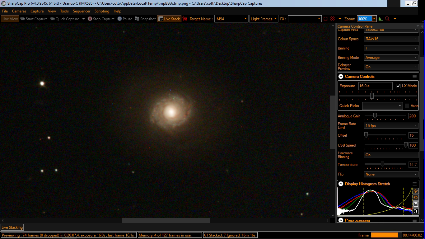

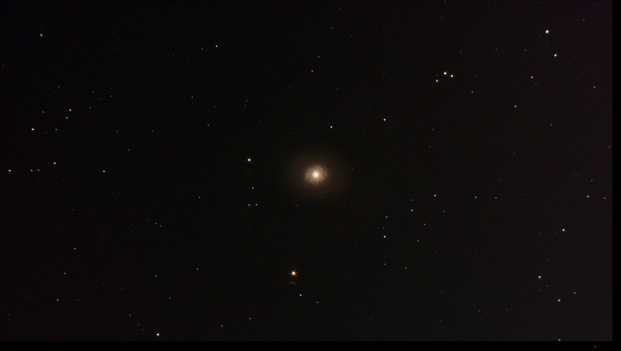

le noeil du crocodile M94 / 63x16sec gain 200 / Ir cut
C'est encore pas trop mal, on voit bien l'objet, mais pour les couleurs, c'est pas ça

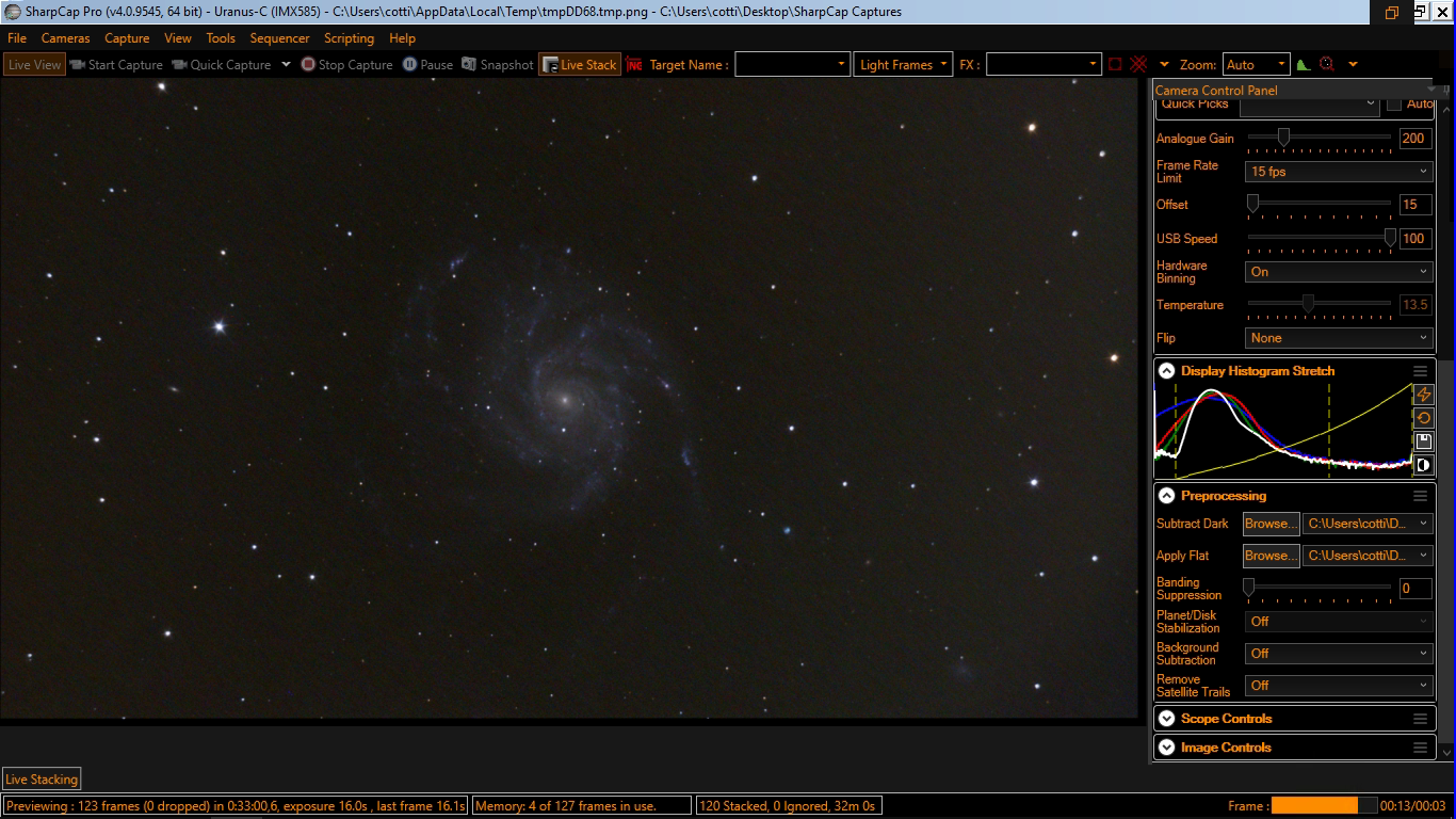

Le moulinet M101 122x16sec gain 200 / Ir cut

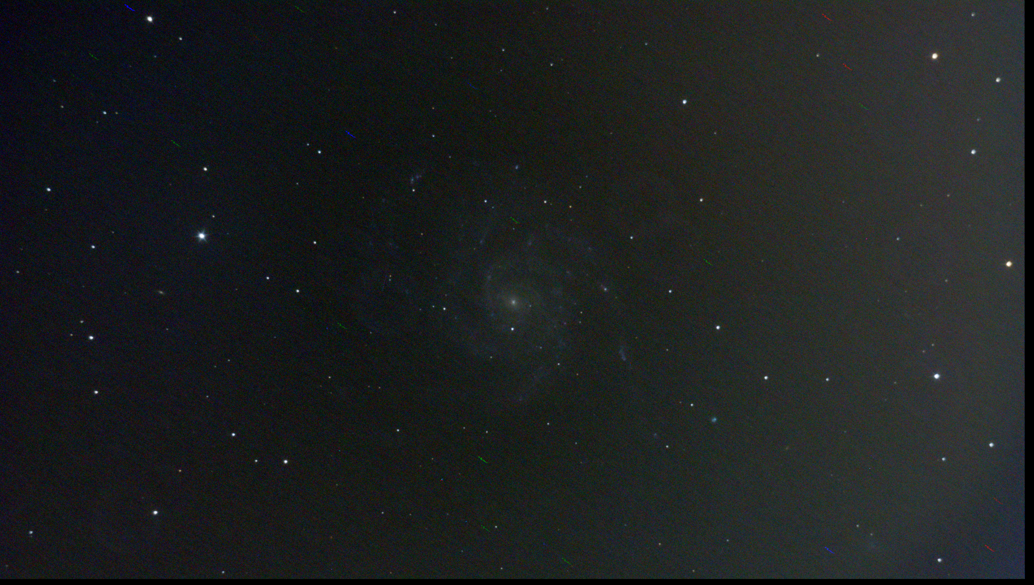

M101 52x30sec gain 200 / Ir cut
Messages : 7283
La VA à Oui-Oui
Message par Micmac » 16 avr. 2023, 11:38
C’est très bien, pas mal de détails dans ta 51, l’œil de crocodile est pas mal également, effectivement la 101 est pas terrible, mais je me demande avec la tête que fait ton fond de ciel, si tu est pas victime d’un voile d’altitude, quasi invisible à l’œil mais capable de bien foirer nos prises de vue.

Messages : 11036
La VA à Oui-Oui
Message par Olivier-Fantasy » 16 avr. 2023, 19:32
+1 avec Micmac : ton dernier histo est "louche", tout en vrac comme ça, cela ressemble au moment où on s'est tapé un nuage... Tout part "n'importe comment"... Car avec 30s, tu devrais être forcément mieux qu'à 16s (sauf si ton suivi ne suivait pas et que tes étoiles s'allongent de trop.
Tu vois ta dérive avec les pixels "déviants" (chauds, morts, etc.), bref ceux qui laissent des picots bleus, rouges et verts, et qui font des traînées au fur et à mesure de la dérive... Si tu n'as pas trop le temps, même juste 9-10 darks vireraient tout ça (10x30s = 5mn à patienter... mais ensuite, une meilleure image).
