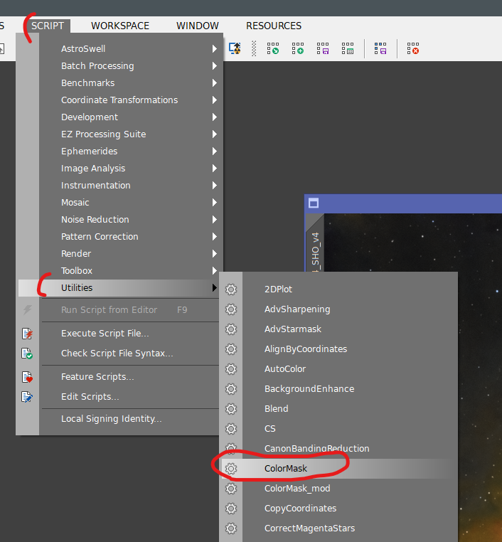

Il existe un script pour les masques basés sur la couleur de l'image
ces types de masques sont clefs en traitement car on a trés vite besoin de sélectionner une partie de l'image sur la base entre autre d'une plage de couleur
Il existe un script: colormask mais sans entrer dans les détails, il a quelques défauts :
Une version corrigée avec une interface trés claire a récemment été mis à jour sauf qu'il n'y a quasiment pas d'annonce et qu'elle n'est pas incluse dans les mise à jours de PixInsight, il faut suivre un fil particulier :
https://pixinsight.com/forum/index.php? ... 489/page-7
sur ce fil, vous trouverez le lien vers la version v5, qui s'appelera colormask_mod (juste en dessous de colormask sur mon screenshot)
https://pixinsight.com/forum/index.php? ... zip.18016/
Et un peu plus loin, un repositery a été fait, vous le rajoutez et les mises à jours se font automatiquement :
https://www.cosmicphotons.com/pi-scripts/colormask/
