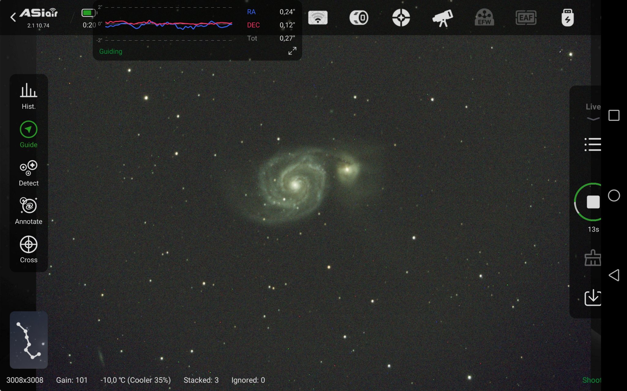

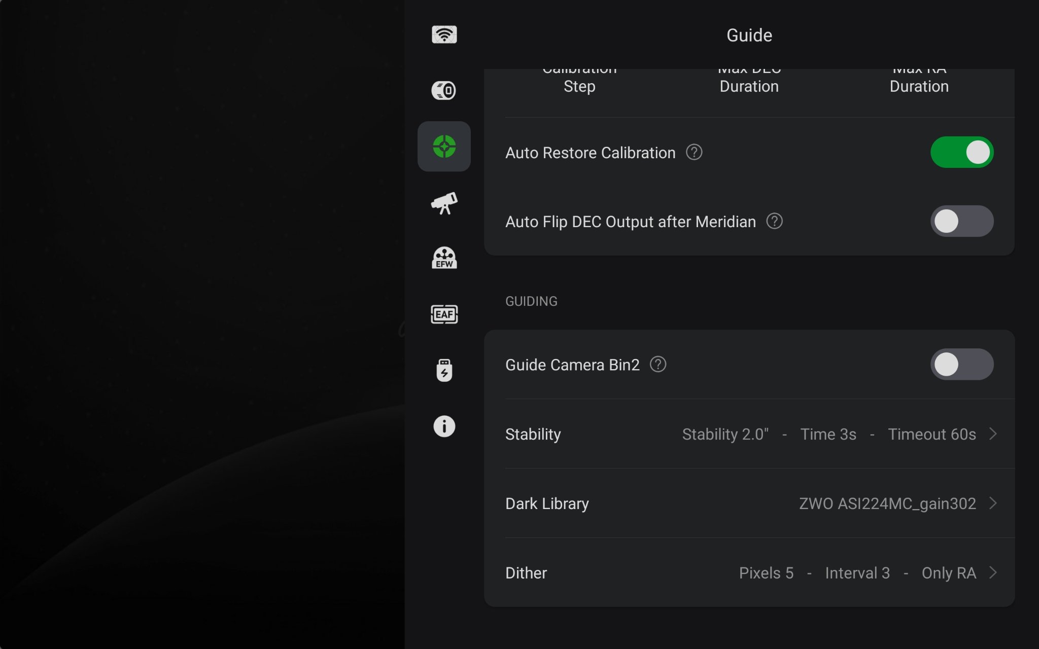

Je tourne aussi avec un asiair et une AVX, quand je vois tes courbes de guidage, j’me dis que j’ai un peu de boulot encore

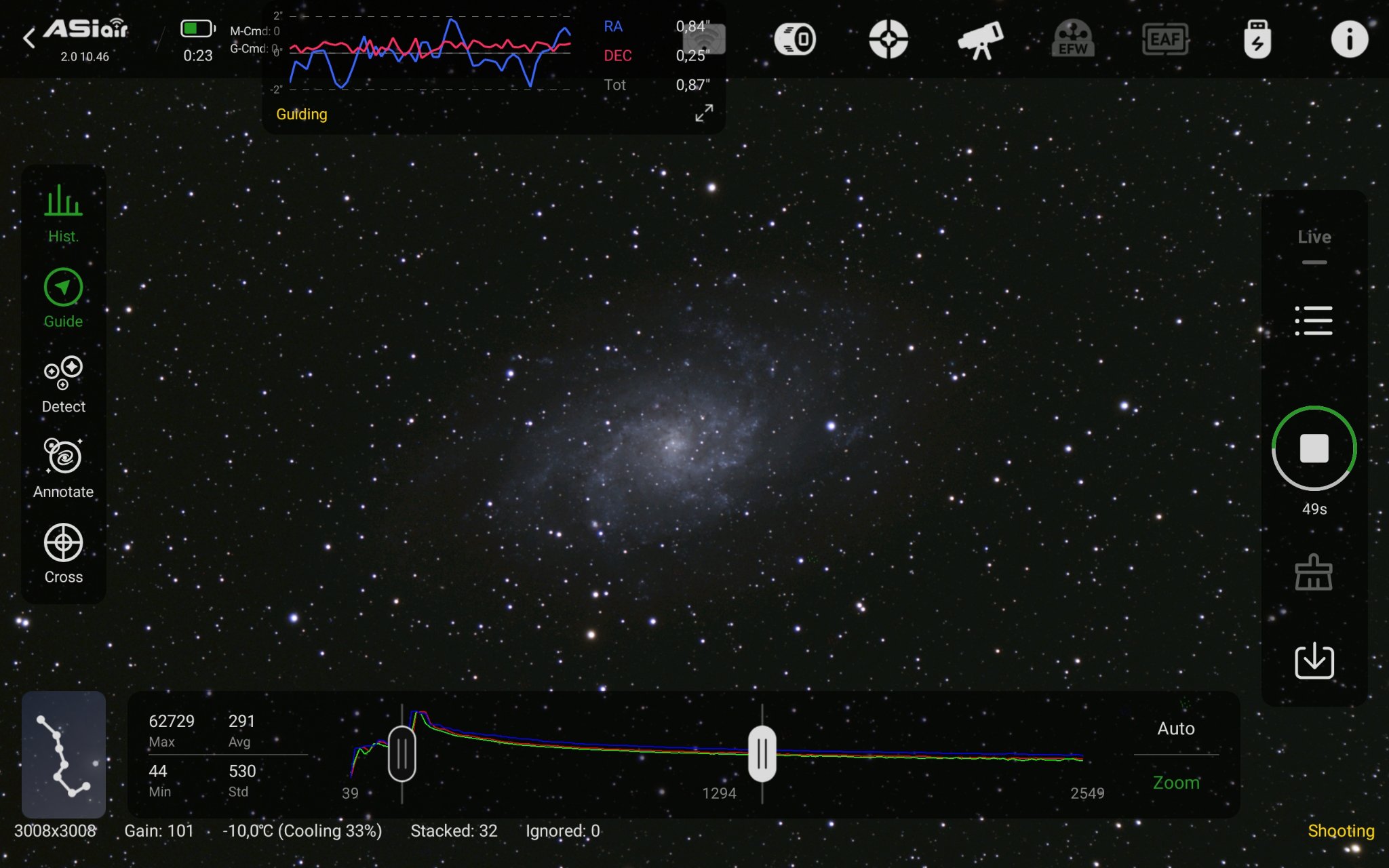

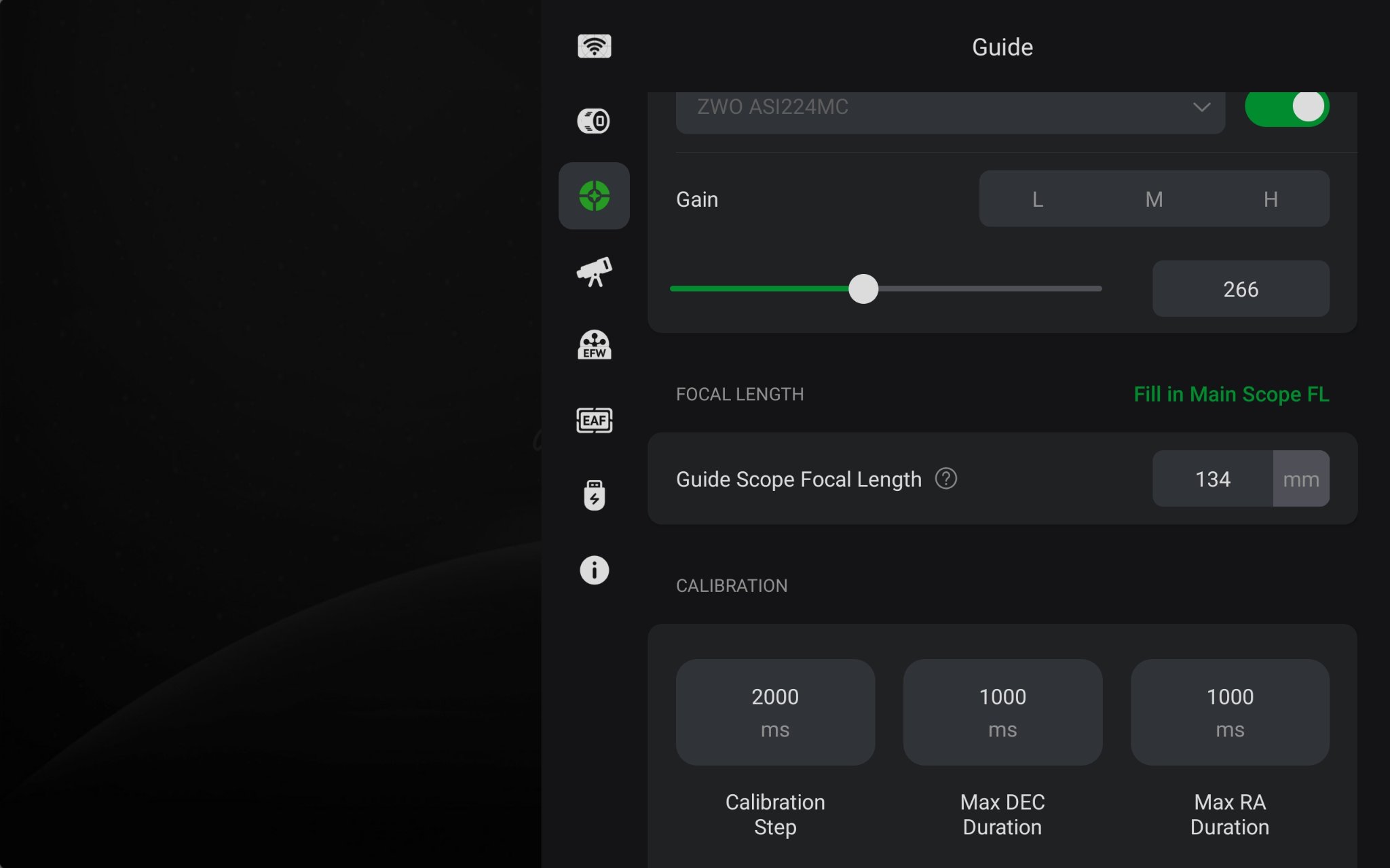

@Tiyann : sur l'AVX il y a le C5, l'EVOGUIDE, la lunette de guidage, la 224MC, la 533MC et l'ASIAIR soit à peu près 6kg
Mais j'ai triché un peu car M51 est bien haute dans le ciel
C'était moins bon au sud sur M33 cet hiver
Et puis cela dépend beaucoup du seiing j'ai l'impression

de mon coté je suis a la lunette (82ed) grée complet avec le matos, je suis un poil au dessus de 4.8kg (source : balance de ma cuisine
je pense que je devrais optimisé la mise au point de ma lunette de guidage. juste pour info, tu guide a quelle vitesse avec ton AVX ?
moi je suis a 1sec (j'étalonne a 3sec)
Maintenant je test, et pas trop d’expérience avec l’asiair.

Avec les photos c'est plus parlant.
C'est assez empirique + quelques conseils lus de droite et de gauche

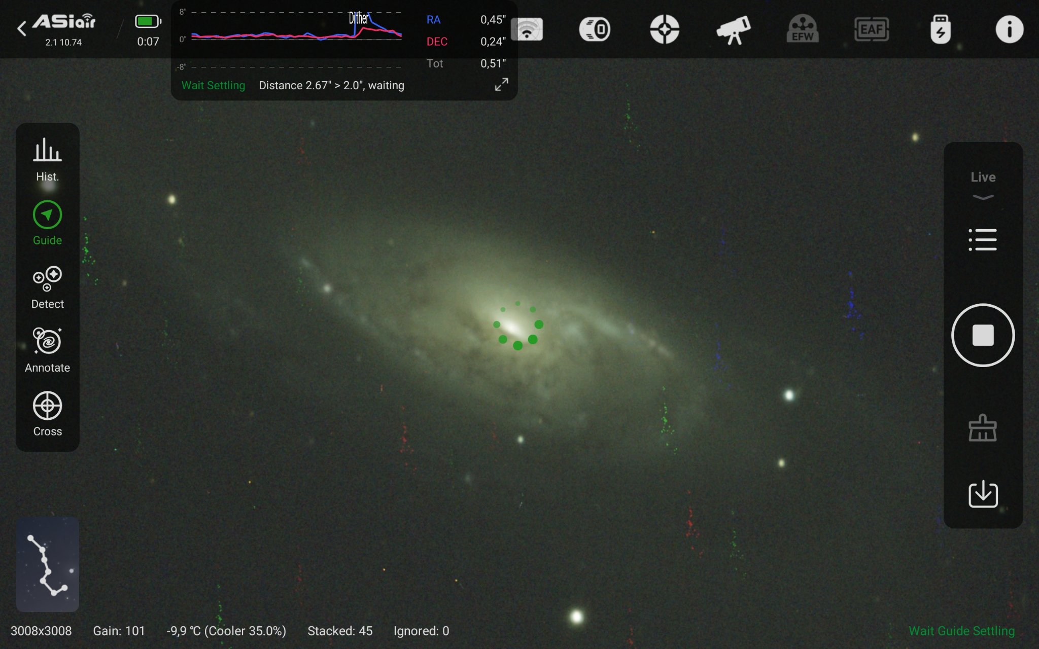

Une nouvelle M101 pour commencer la semaine
Lune à 85% et pas mal de brume en Bretagne
35 poses (seulement 30 conservées) de 180s avec mon C5 (1363 mm de focale), gain 101
C'est flou et pourtant mise au point et calibration testées avec mon masque tri-bahtinov
Est-ce dû à la brume ou à un rafraichissement qui a modifiée la MAP en cours de soirée ? Une copie du stack
Constant :
Les artefacts (toujours là bien que j'ai refait les darks) partent maintenant dans tous les sens ce qui me parait normal vu que j'ai désactivé la fonction "dithering en RA seulement"
Mes étoiles sont pas très rondes sur les bords : problème de suivi ?
Constant :

Bonjour à tous
Enfin une nuit claire et sans Lune en Bretagne
Les 2 prises de vue sont faites au Celestron 5SE avec le réducteur focale Celestron 6.3 ce qui me fait en réalité du 7.3 soit 913 mm de focale
Tout d'abord, M104 avec 58 poses de 60s (sur 65) et un gain de 101
Bon les flats sont à refaire me semble-t-il Et M64 avec 17 poses de 120s et même gain
Bon je vais essayer de la refaire avec plus de poses, ça manque de détails sur les bras de la galaxie Couché à 1h45 , ca pique le matin pour aller bosser. vivement l'hiver, on se caille mais on se couche plus tôt ou alors ils suppriment cette
d'horaire d'été
Bon ciel
Bon ciel
