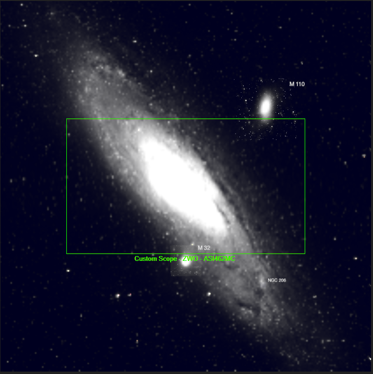

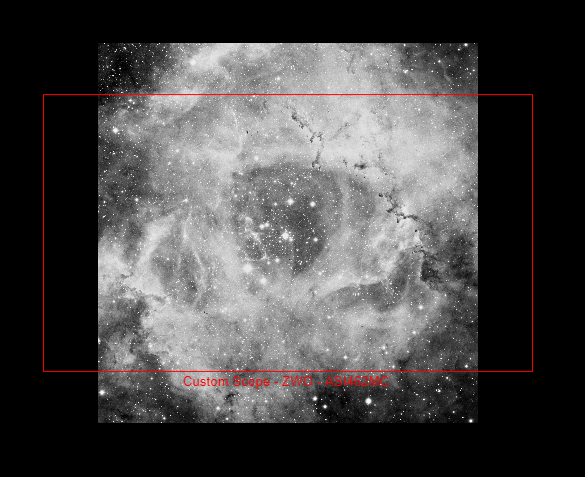

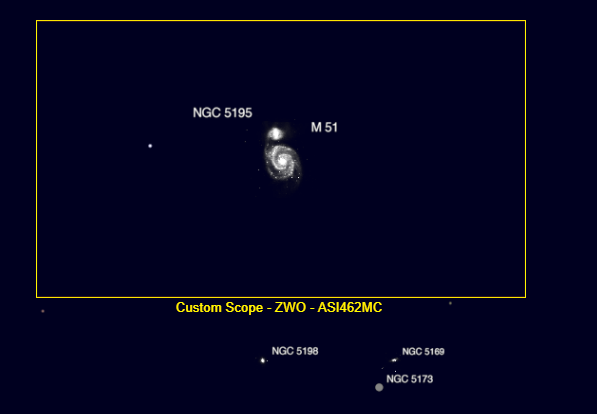

F/D 5
D 50
F 250
Il y a un IMX462 dedans, avec donc des pixels de 2.9µm;
On aurait une résolution de 2,4"/pixel en mono.
Mais c'est sans doute un capteur couleur.
Donc dans le vert une résolution de racine(2)*2.4 soit 3.4"/pixel.
Dans le rouge et le bleu, une résolution de 2x2.4 soit 4.8"/pixel.
Résolution limite propre de la lunette suivant le critère de Rayleigh dans le vert à 550nm soit 138.4/D(mm) = 2.7"/pixel.
bref ça ne sera pas transcendant pour les galaxies ni les NP bien sûr.
Reste les grandes nébuleuses colorées.
Regardons donc le champ couvert.
l'iris méconnaissable:
Mettons quand même quelques galaxies pour faire bonne mesure
rajoutons un peu de rotation de champ qui fait que si vous comptez poser longtemps (mais c'est sans doute pas le but), il faudra retailler encore un peu l'image.
Il ne semble pas y avoir de correcteur de champ mais pour le prix... De mon souvenir, l'EVOguide 50 donne un truc dégueulasse sur un APS-C sans correcteur. Je suppose qu'avec ce capteur plus petit ça doit passer.
Vous voilà prévenus.

@spica2000 sur le champ tous les Messier sauf M31 rentrent dans le cadre. Les grandes nebs style California ne rentreront pas, et de loin
