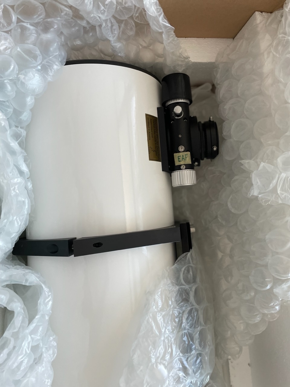

Salut ! J’ai reçu mon Lacerta hier, pile au bon moment pour la saison des galaxies! J’avais demandé quelques consignes à la commande, à peu près respectées mais pas tout…

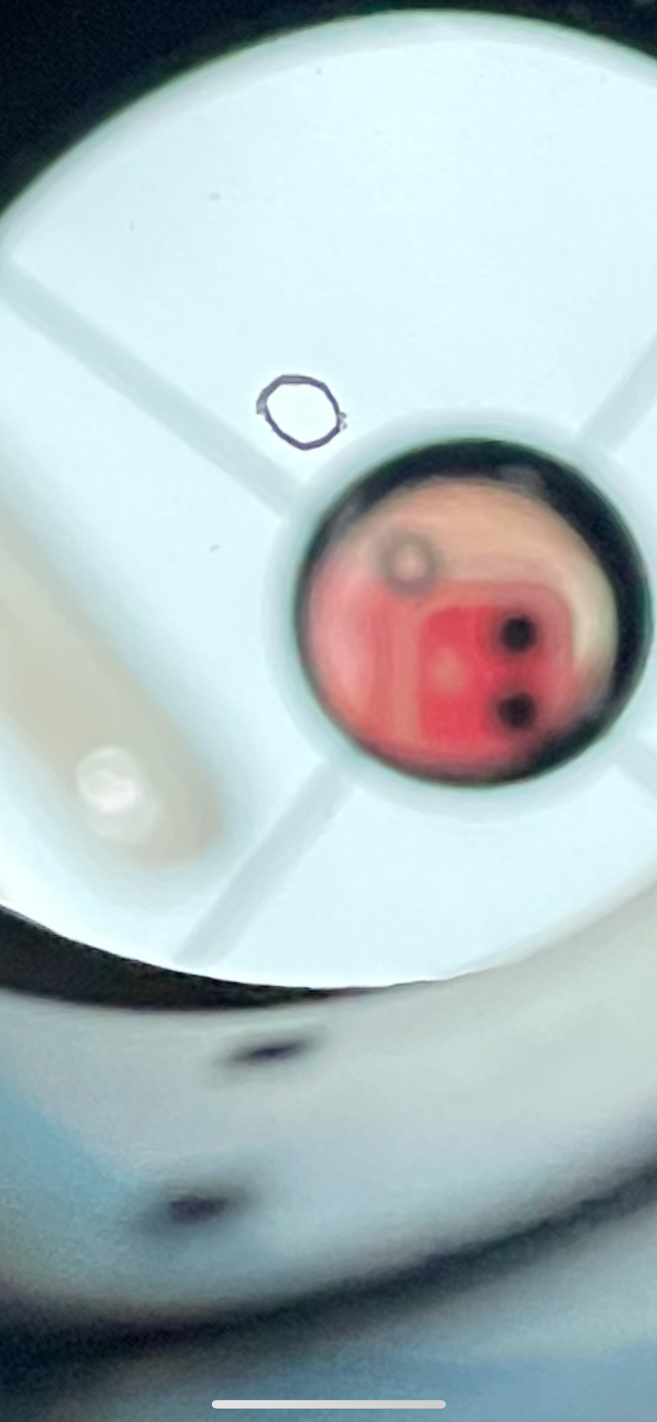

Par contre je ne sais pas pourquoi ils m’ont marqué le secondaire avec un petit cercle fait un peu à l’arrache :(
J’imagine que ça me servira à la collimation mais bon je ne sais pas si ils font ça systématiquement sur les autres newton?
Aussi on est bien d’accord le secondaire reflète toute la lumière du primaire ainsi que sa propre ombre donc la partie centrale du secondaire ne reçoit pas de photons du ciel? Donc à priori pas génant ce "marquage" ?
Pour le reste ça a l´air de bonne qualité, ah oui ils n´ont pas super bien orienté les vis de collimation du secondaire par rapport au PO alors que je leur avais demandé de faire attention sur ce point… en effet pour une collimation à l´ocal c´est plus facile, pour le laser pas d´importance.
Il m´ont aussi taraudé le PO pour faciliter l´installation de l´eaf ça c´est cool.
Hate de le tester!
rien de grave. Taka fait ça aussi sur le secondaire de l'epsilon pour la collimation. Pas d'incidence sur les images.
Lacerta 200/800
Message par Djibi » 15 avr. 2023, 14:49
cddestins a écrit : ↑
15 avr. 2023, 11:55
cela correspond à la zone de ton offset, avec un laser, un Chesire ou un OCAL (l'outil le plus précis du monde de la terre), tu dois pointer là
à l'instar de la pastille du primaire, tou ça est dans l'ombre, pas d'impact donc
cela te permettra de bien repositionner ton secondaire si tu dois le démonter
Et bravo, j'ai hate de voir tes prochaines acquisitions :clap:

Merci pour vos commentaires, mais je reste étonné du cercle qui est vraiment fait à l’arrache on dirait qu’ils ont fait ça bras tendu car le cercle est très ovale :think:

Voici :
Messages : 4319
Lacerta 200/800
Message par spica2000 » 15 avr. 2023, 16:50
oui pareil chez taka, une patate aussi.
C'est effectivement probablement fait sans appuyer la main sur la surface du secondaire pour ne pas le salir ni le rayer.
Rien ne t'empêche de l'effacer, de recalculer ton offset et de retracer ta patate à toi.
Ca a peu d'importance du moment que le centre de la patate est au bon endroit.
Et encore ça n'aura d'influence que sur le centrage du cercle de pleine lumière.

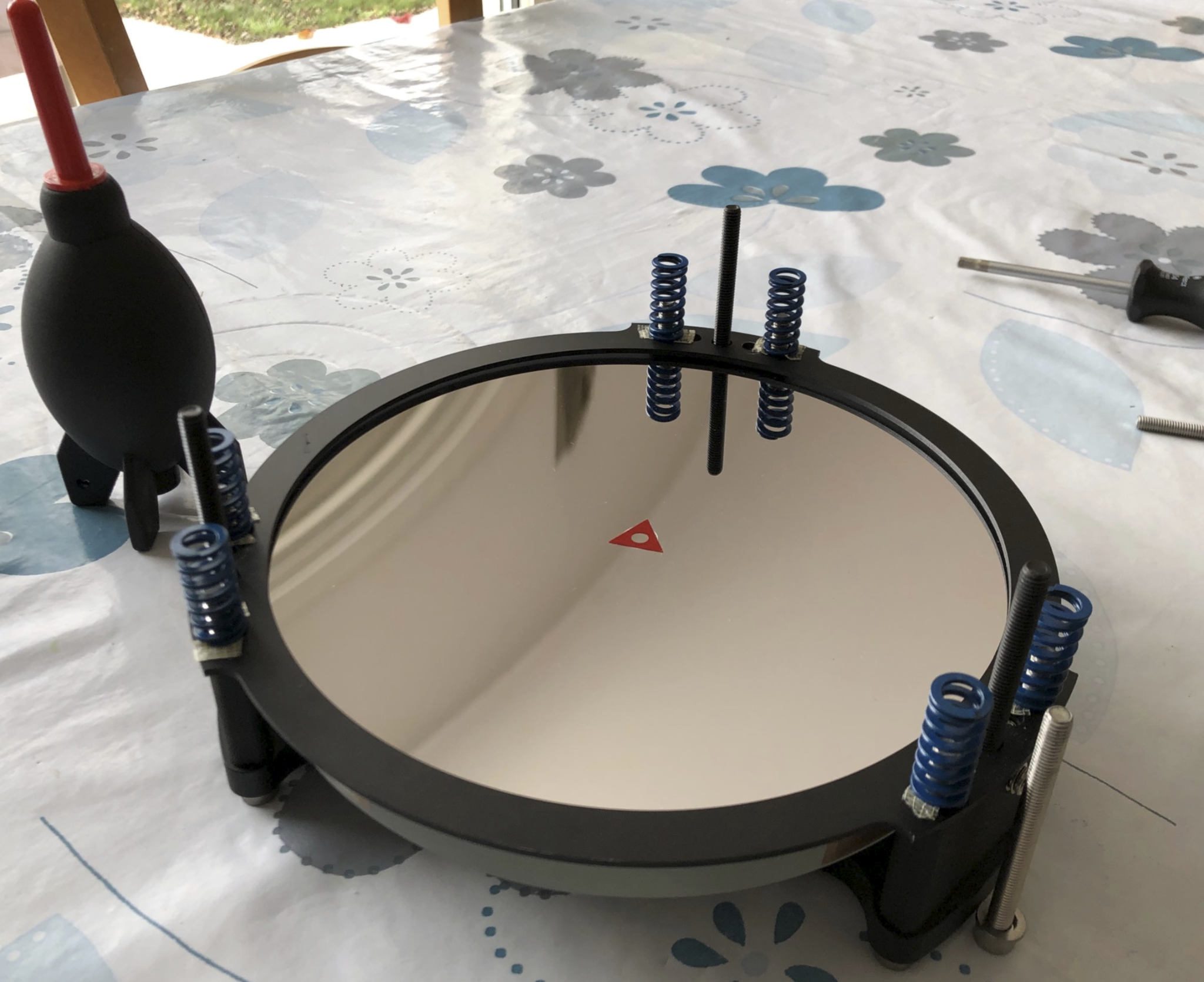

Ah! J’ai une autre question: quelles sont les vis pour enlever le barillet avec miroir du tube? J’aimerais lui passer un petit coup de poire sur plusieurs poussières, merci ! :D
15 avr. 2023, 16:54
a l'arriere tu 3x3 vis, une tirante pour 2 poussantes, tu enlèves les 3 tirantes ... et voilà !

Super merci ! Et pas de petit truc à savoir avant de le retirer? Je dois me faire des repères ou qq chose dans le genre? J’avais l’habitude de démonter le barillet type skywatcher mais celui du Lacerta et complètement différent, merci !
Lacerta 200/800
Message par Djibi » 15 avr. 2023, 21:59
15 avr. 2023, 20:50
Perso, j'ai pris l'habitude de mettre une marque sur une des 3 vis du tube + barillet + miroir pour que je remette toujours dans le même sens

Message par cddestins » 16 avr. 2023, 08:43
Ok je me tâte un peu car je sent que je vais complètement désaxer la collimation et galérer après à la refaire 😄
Pas habitué à la collimation avec ce système (j’avais le système barillet skywatcher simple sur l’ancien model)

Ocal oui mais … sur mon précédent newton la pastille était mal centrée alors c’était bien galère. De plus quand ils placent l’araignée en X les vis de collimation du secondaire ne sont pas dans l’axe du PO ce qui rajoute de la difficulté à la collimation par OCAL.
Je me dis que si je ne touche pas aux vis poussantes je devrais retrouver à peu près le même réglage en remontant le barillet. Je vais tenter le coup quand même, j’aime pas les poussières :P

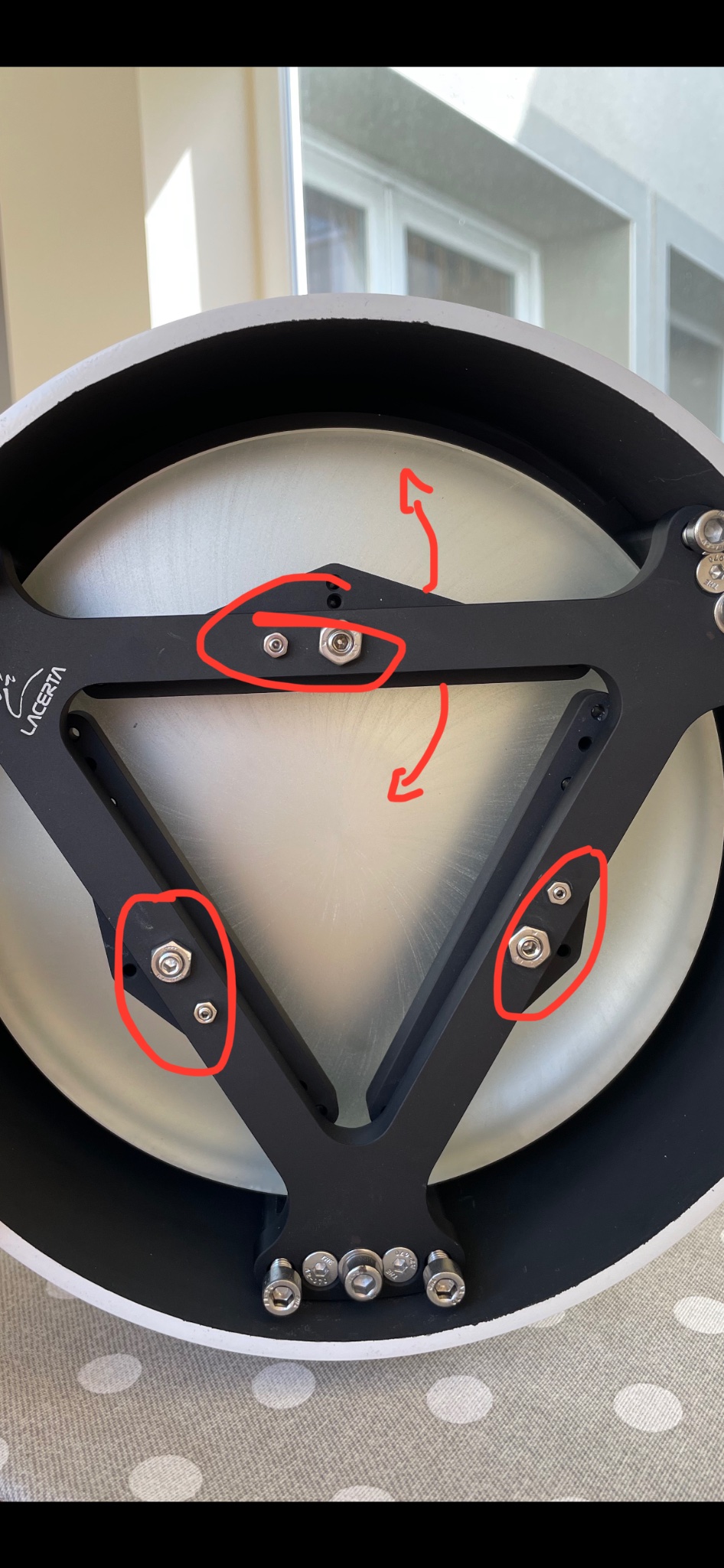

j'ai retrouvé qqs photos,
c'est un barillet 9 points @fcouma
j'ai commencé par démonter le barillet, forcémment :mrgreen: , j'en ai profité, entre autre pour mettre des supports du primaire en teflon au lieu du support velour:
pour @cddestins , j'ai utilisé le marquage du barillet justement; j'ai rajouté un point sur le primaire en plus comme ça, je repositionne toujours :
- le barillet dans le même sens
- le marquage du primaire sur la même vis du tube
- le miroir toujours repositionné de la même manière dans son barillet
sinon, je dois avouer que j'avais un mal de chien a gérer proprement ma collimation sur étoile avec le système de vis tirrante / poussante du barillet, j'ai installé des ressorts costauds qui se substituent aux vis poussantes, comme ça, je fais tout avec une unique vis tirante, il faut bien faire attention quand tu démontes le barillet ^^ :ninja:
Dans mons cas en plus, il fallait absolument démonter car ils avaient serré le primaire comme une mule avec les vis latérale (indiquées ci dessous), j'avais des étoiles triangulaires ... beurks :cry:

Opération réussie ! Tout s’est bien passé, j’avais peur de frotter le miroir sur la paroi du tube mais c’est impossible grâce au chanfrein qui est plus large. Miroir propre et re collimation au REEGO + laser. Reste à voir sur le terrain désormais :)

@Djibi j’ai une question pour toi: les supports sur lesquels tient le miroir bougent un peu en rotation, je me demande si c’est fait exprès pour limiter les contraintes sur le verre ou si je dois serrer les vis?
Un grand merci ! :)
Lacerta 200/800
Message par Djibi » 17 avr. 2023, 01:00
16 avr. 2023, 22:21
le miroir doit avoir le point de contrainte possible : il est juste posé sur ces 3 supports à 3 points (d'ou le nom barillet à 9 points),
il est parfaitement normal que tu puisses bouger ces supports
Si tu appuies avec le doigt sur le miroir, tu dois pouvoir le soulever légèrement (il sera retenu par le masque de chanfrein)
pour les 3 supports, la vis central règle la hauteur du support, il est donc important qu'elle ne bouge pas, d'où les vis d'arret
la vis encore plus petite sur le côté sert juste a empecher le support 3 points de tourner sur lui même, il a sa vis d'arret egalement
