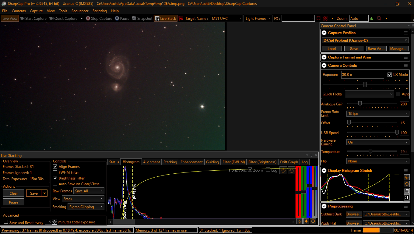

Test de l'UHC
La courbe fabricant
En gros, il est (très) légèrement plus ouvert entre 525 et 625 (ceci dit, vu les différences de mesures entre les courbes du fabricant et d'Astrofilter, on peut douter de la précision des courbes fabricant). Ce qui est a priori confirmé par le test de Starhunter.ru https://star-hunter.ru/en/svbony-uhc-review/
Test toujours sur M51 > grosse déception aussi :
- Un peu moins d'impact sur le temps de traitement qu'avec le CLS
- Pas de gain visible, voire un gradient sur l'image que je n'ai pas sans filtre
- Un filtre qui transforme l'image en cocktail hawaien (M51 est devenue rouge et le gradient du lampadaire vert)
M51 / UHC seul / 30x30 sec gain 200
M51 / IR cut seul / 10x30 sec gain 200 (le résultat était meilleur en 5 minutes qu'en 15 minutes avec l'UHC)
