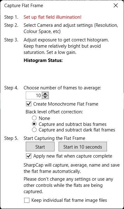

Alors, si j’ai bien (tout) compris :
- Avec une caméra couleur il faut faire un setup dans SC afin de générer des flats monochrome (option dans les menus).
- J’aurais besoin, dans le cas ou j’utilise des filtres, de faire des flats avec chacun des types de filtre utilisés afin de fabriquer un master par filtre ?

Il faut t’assurer que ta source de lumière soit uniforme, il se peut que l’intensité ne soit pas totalement la même d’un coin à l’autre de ton support. La logique voudrait que tu fasse un flat pour chaque filtre, perso, j’ai très longtemps utilisé le même flat pour tous les filtres, après un bon nettoyage, des filtres et de la roue à filtre cela passait souvent très bien. Comme je nettoie un peu moins les filtres ces dernier temps j’ai un flat par filtre
