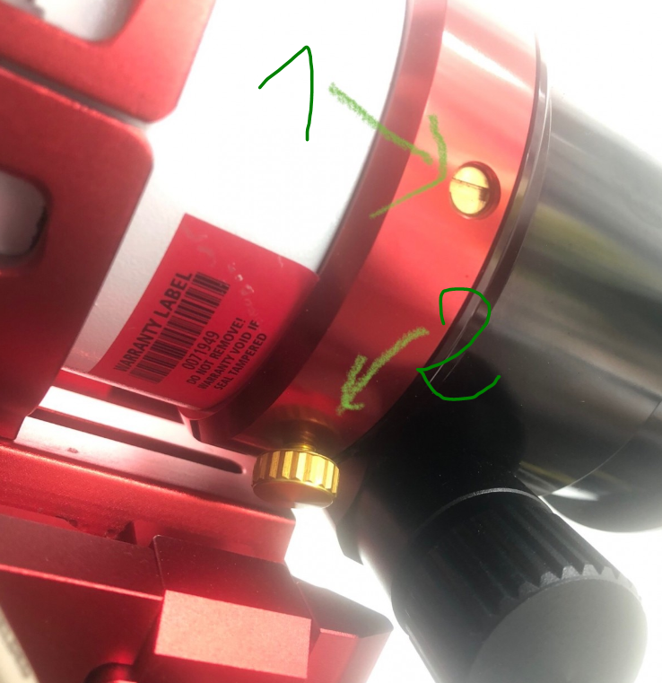

Sur ma petite lulu, j’ai deux petite molettes, dont je ne suis pas certain de l’utilité.

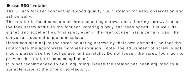

Celle je penses que c’est le rotateur de champ. Mais dans la doc fourni pas très clair sur l’utilisation, desserrer les vis et la molette et pivoter l’ensemble puis tout resserrer ?
La sur le po pas la moindre idée.

Pour le PO le bouton moleté c'est pour le bloquer; la vis je ne sais pas :mrgreen:

@Micmac Si c'est comme sur la 61EDPH, 1 pour régler la friction de la rotation pour le cadrage (faut que sa frotte pour par trop mettre de tilt, mais pas trop pour pouvoir tourner quand même; en pratique à F4.5 sur la 61EDPH une fois réglé le tilt sur tourne plus rien sinon tu recommences, en tout cas pour de la photo qui tente d'être soigneuse). 2 pour bloquer la rotation une fois le cadrage fait.
3 pour régler le jeu du PO.
4 à priori c'est une vis du correcteur que je n'ai jamais touchée. Vaut peut-être mieux pas.

Donc le gros tilt que j’ai sur mes premières prises va provient peut-être du serrage de ces vis…
Aïe pas toucher le 4… tu dis, elle m’avais l’air assez dévissées lorsque je l’ai reçu. Je me suis dis qu’il faut resserrer tout ça…

Ben ça dépend. Ca peut aussi bien être la molette de jeu du PO que les vis de réglage de la bague rotative que le montage du train optique...
01 mai 2023, 14:17
oui quand je dis pas toucher c'est ne pas dévisser pour voir ce qu'il y a dessous. Je pense que c'est une vis d'arrêt qui sert à l'assemblage du correcteur. Donc elle devrait rester serrée.
