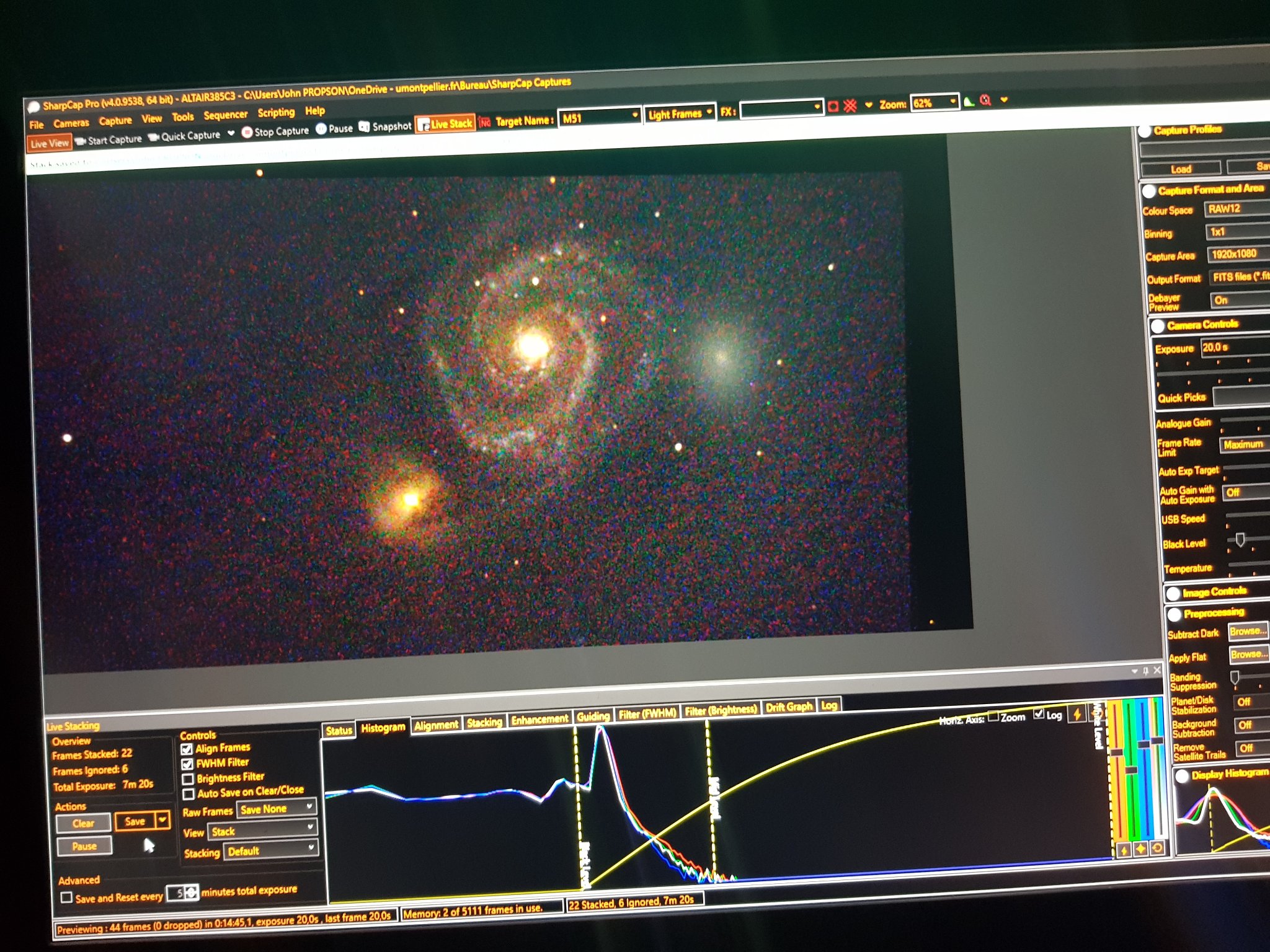

Bon finalement je l'ai eu pour 600€, avec un microfocuser installé !
J'ai pu le tester que brievement avec la 385c sur un ciel nuageux sur M51 avec des poses de 20s sans dark juste pour tester la bête et c'est prometteur !!
Pour les connaisseurs, quel est le temps pause adéquate avec ce type de monture avant que la rotation de champs ne fasse trop d'effets ?

je vois que dans ta signature tu as une table équatoriale .. la photo au dessus a été faite avec ou sans ?
sinon pour un dobson avec suivi Alt/Az motorisé , cela va dépendre de l'endroit dans le ciel . Perso j'avais trouvé un temps de pose unitaire passe partout de 8sec . Pour le temps total sharpcap gère bien la rotation de champs tu peux laisser tourner 30 min sans problème .

Non, sans la table équatoriale, elle est faite maison, donc niveau précision c'est pas exeptionel... D'ailleur ca fou pas le bordel avec le suivi du goto ?Lavinch31 a écrit : ↑12 mai 2023, 09:55je vois que dans ta signature tu as une table équatoriale .. la photo au dessus a été faite avec ou sans ?
Sinon pour la rotation de champs, quand je veux vraiment essayer de peaufiner, je tourne la cam manuellement et refait la map toutes les 10/15 min... C'est fastidieux mais ca marche !
En ce qui concerne le temps de pause, donc plus prêt de l'etoile polaire moins de 8s, et plus loin on peux augmenter ? C'est ca ?
