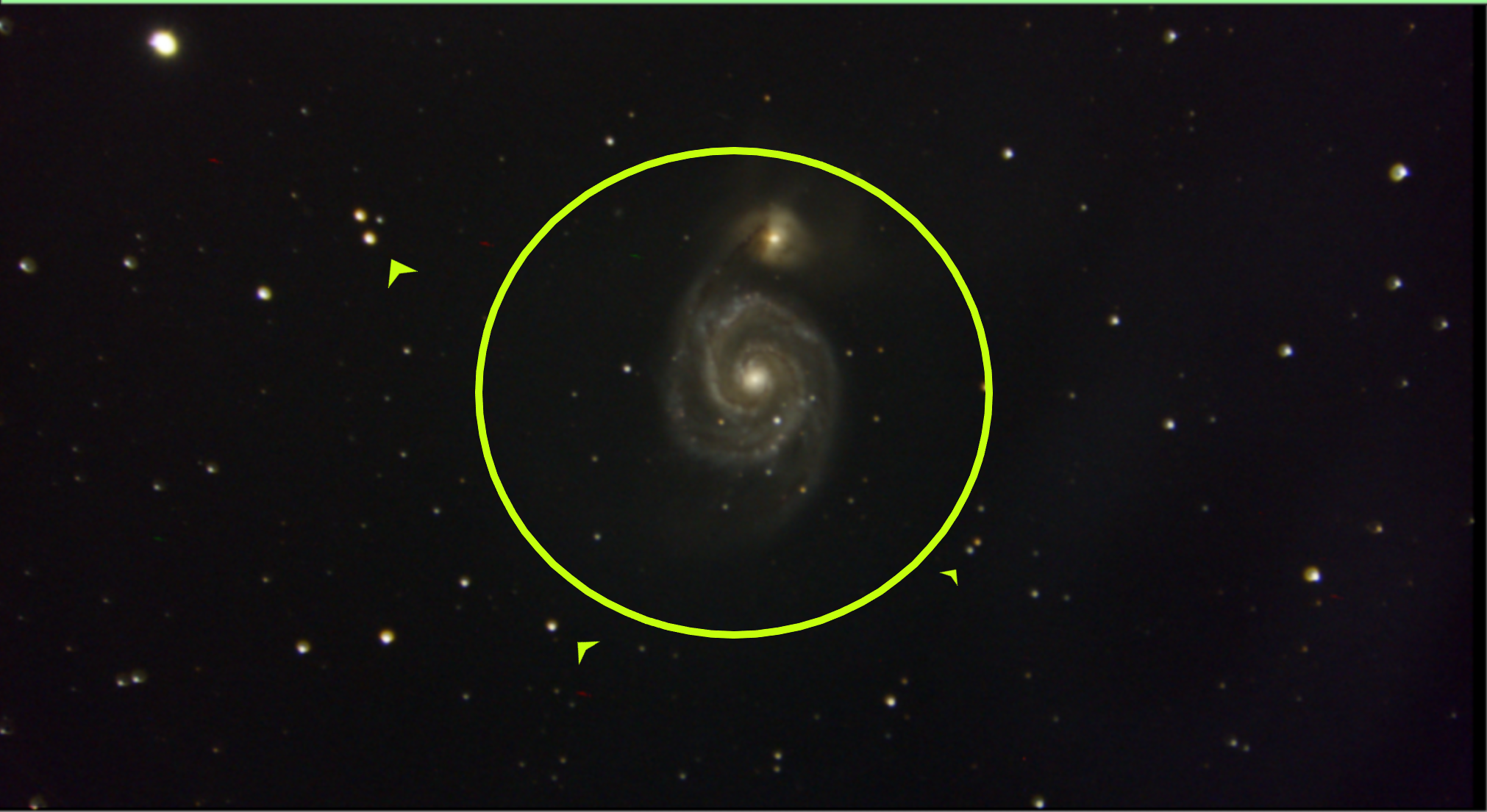

Et vous qu’est ce que vous feriez ?
perso pour le prix de 2 réducteurs , j'acheterais un tube en tole d'occasion avec un primaire natif a F4 ( oui un newton) . Je pense que même sans correcteur de coma tu aurais un meilleur resultat :mrgreen:
Mais tu as raison de faire des tests c'est comme ça que la science avance :closedeyes:
c'est quand même bien amoché dès que tu quittes le centre du capteur ...

En plus de voir l'effet du backfocus il faudrait éventuellement tenter de diaphragmer un peu le 2e réducteur.
Et aussi faire varier la distance entre les 2 RdF; mais pour çà il faudrait trouver une bague SCT-SCT
(Désolé mais vu le temps pourri je n'ai pas encore réussi à tester le montage avec 2 RdF sur mon Mak 127 :mrgreen: )

Et ça existe une bague SCT seule ?
Ce que je n’explique pas c’est pourquoi est-ce que les étoiles sur les bords ont cette forme ?
Une idée ?
Les bagues M42 vers SCT existent bel et bien. De là à les trouver en Europe, ça…
Hors axe, tu as probablement un combo coma et courbure de champ.
Un réducteur unique est censé corriger ces deux défauts principaux des SCT, mais avec deux, tu sur-corriges

17 mai 2023, 21:14
C’est sûrement pour ça que les gens sur CN montrent des photos recadrées ?
Oui. Le champ utile est tout petit. Une 290 est parfaite pour le job, par exemple, pas la peine d'aller plus haut.
Mais on s'en fiche, si tu shootes de la galaxie, à part 2-3 exceptions, ça rentrera dans un petit champ, surtout avec une réduction sous les x0.4.
Et non, ta M51 n'est pas si moche que ça. Tu pourras faire un test plus systématique avec uniquement un champ d'étoiles (viser la voie lactée si possible) et en demandant à ASTAP ou Siril de t'afficher la déformation.

Alors ASTAP, pas comme ça.
1. Dématricer (ici c'est brut de brut). Choisir soit le dématriçage automatique, soit le faire à la main (menu Tools)
2. Platesolve
3. Tools / Image Inspection / Bouton distortion
Il va t'afficher des lignes donnant la différence entre la position des étoiles sur ton image, et celle qu'elles devraient avoir si le champ était parfaitement plat, sans distortion
