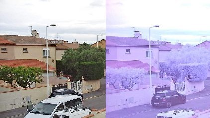

Courbes et test rapido à la sionyx

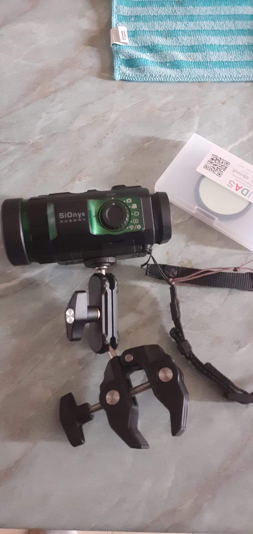

Au passage achat d'une pince photo extrêmement pratique.
Notes en commentaire

La coube
Dtd/585
Dtd 462 mono
Sionyx uv/ir cut
Sionyx mode vison nocturne full spectrum
Sionyx mode vison nocturne filtre DTD c'est le résultat le plus parlant avec donc les 3 bandes dans le visible et l'apport dans l'infrarouge c'est clairement une réussite.
Sionyx mode vison nocturne mono sans filtre
Et bien ça fonctionne renforcement des contrastes caractéristiques de l'infrarouge et détails qui apparaissent (nuages).

Message par pejive » 14 oct. 2023, 11:39
Le filtre fait disparaitre le fourgon :lol:
:text-blondmoment:
je trouve que la couleur est très proche de ce que donne un ir-pass 685nm ou 742nm en plein jour
