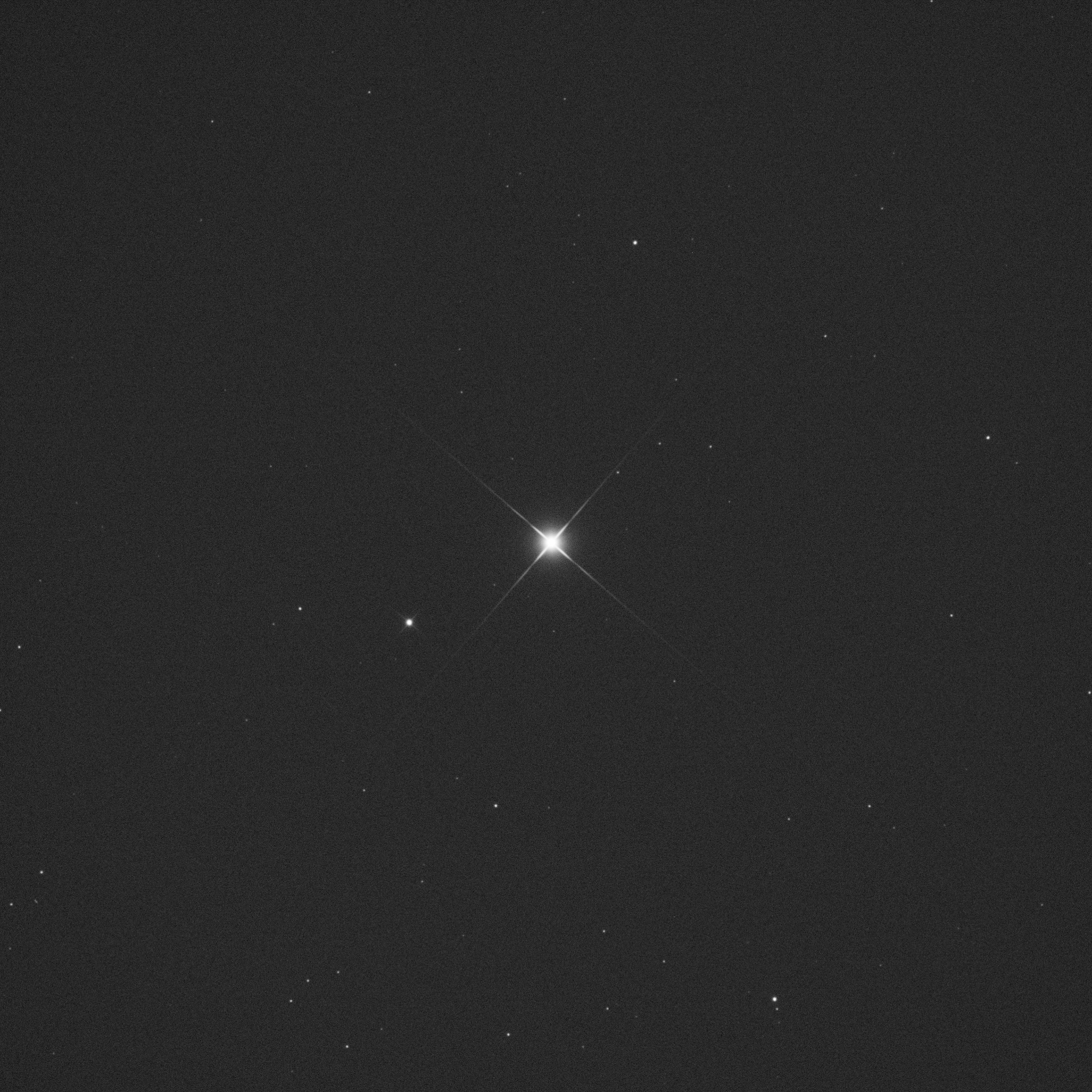

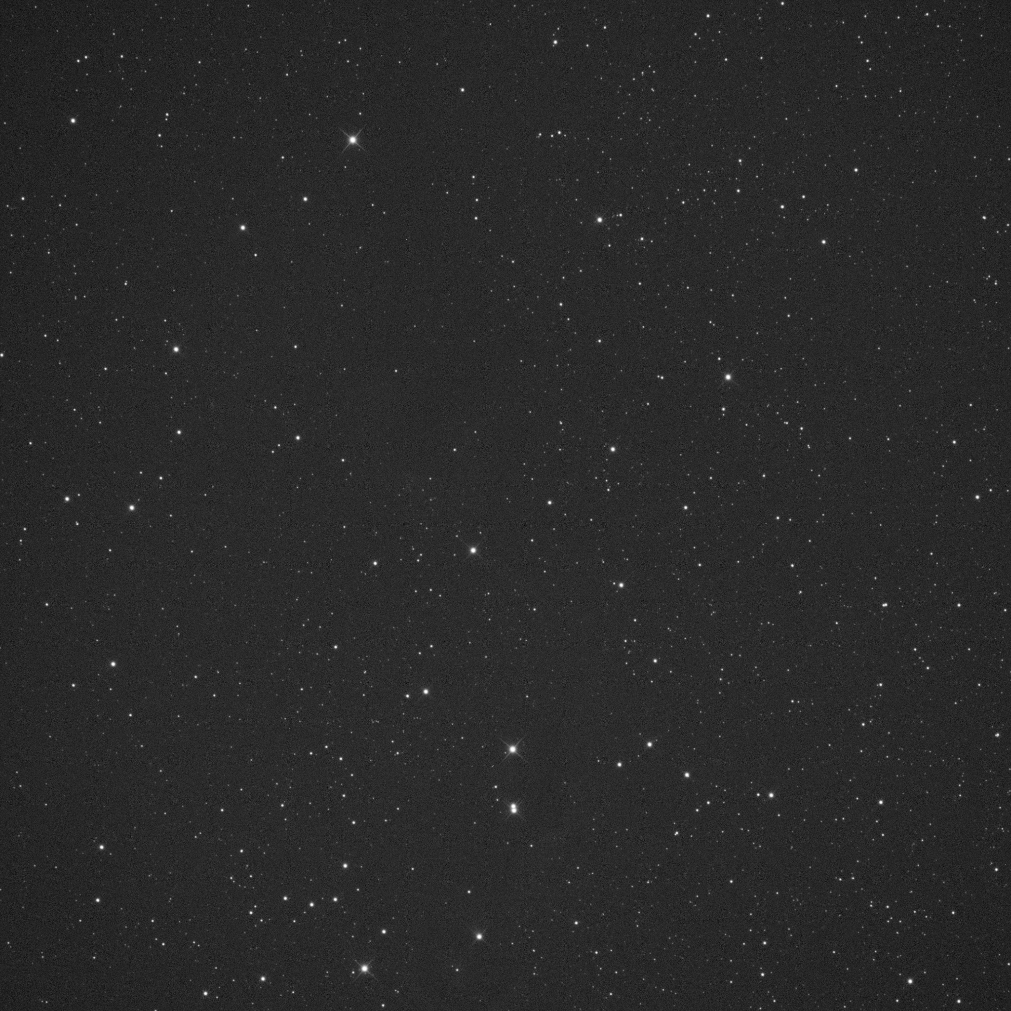

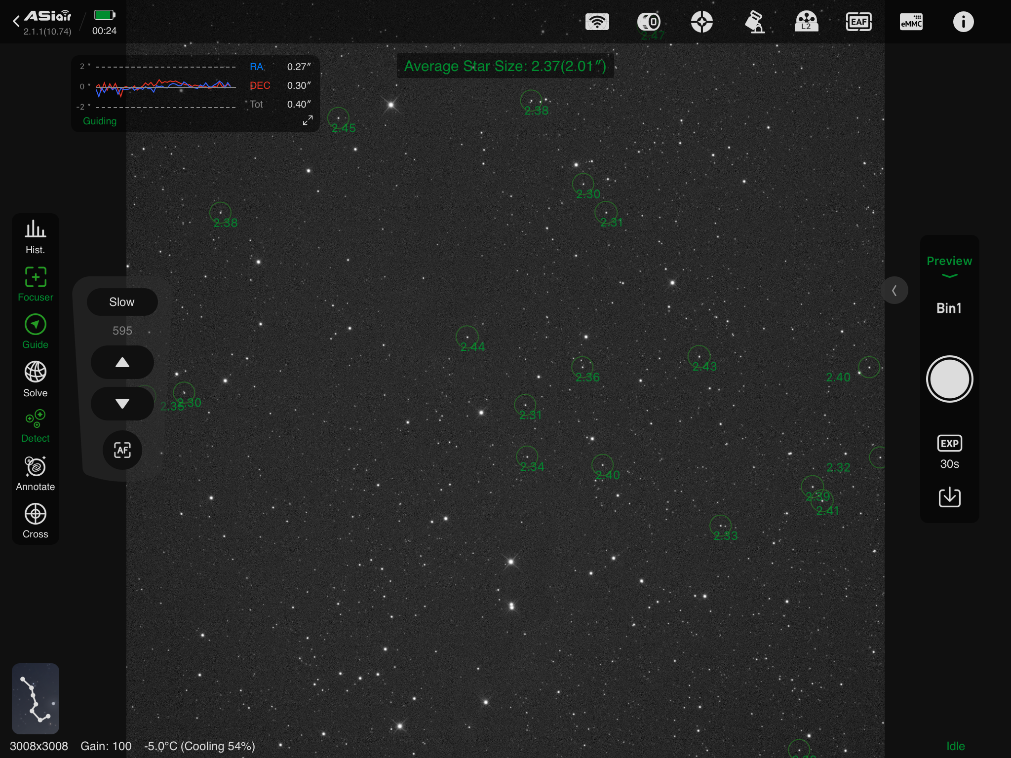

Salut les astram VA! J’ai enfin pu faire une petite session test sur mon Lacerta 200/800 + paracorr + asi 533 mm. J’ai tout d’abord jeté un petit coup d’œil à la collimation au REEGO + laser. J’avais l’impression d’une légère decollimation au REEGO, mais peut-être que je voyais l’offset du reflet secondaire finalement. J’ai pas osé toucher car le système Lacerta est fastidieux il faut jouer sur 3 vis pour chaque côté du barillet (3x3 du coup) et en plus tout à la clé allen. J’ai commencé ensuite par faire une map et oups! Impossible ! En faite j’avais mis une rallonge de trop (12,5cm) sur le PO, avec 4 c’est suffisant (voir même 3 je dirais). Une fois la map réalisée, polar align, calibration du suivi et entres deux nuages j’ai pu sortir quelques preview, pas trop mal pour une première les étoiles ont l’air rondes. Coup de bol j’ai mis un backfocus de 55mm sur le paracorr et ça a l’air de lui convenir. Prochaine étape vraie grosse session en nomade et sortir mon premier cliché!
En attendant voici les preview:

Message par clouzot » 17 juil. 2023, 13:43
Ça m’a l’air plutôt propre niveau collimation !
Il faudrait passer un coup de SiriL pour avoir la rotondité des étoiles car de visu ça a l’air légèrement allongé verticalement : petit accroc de suivi ?

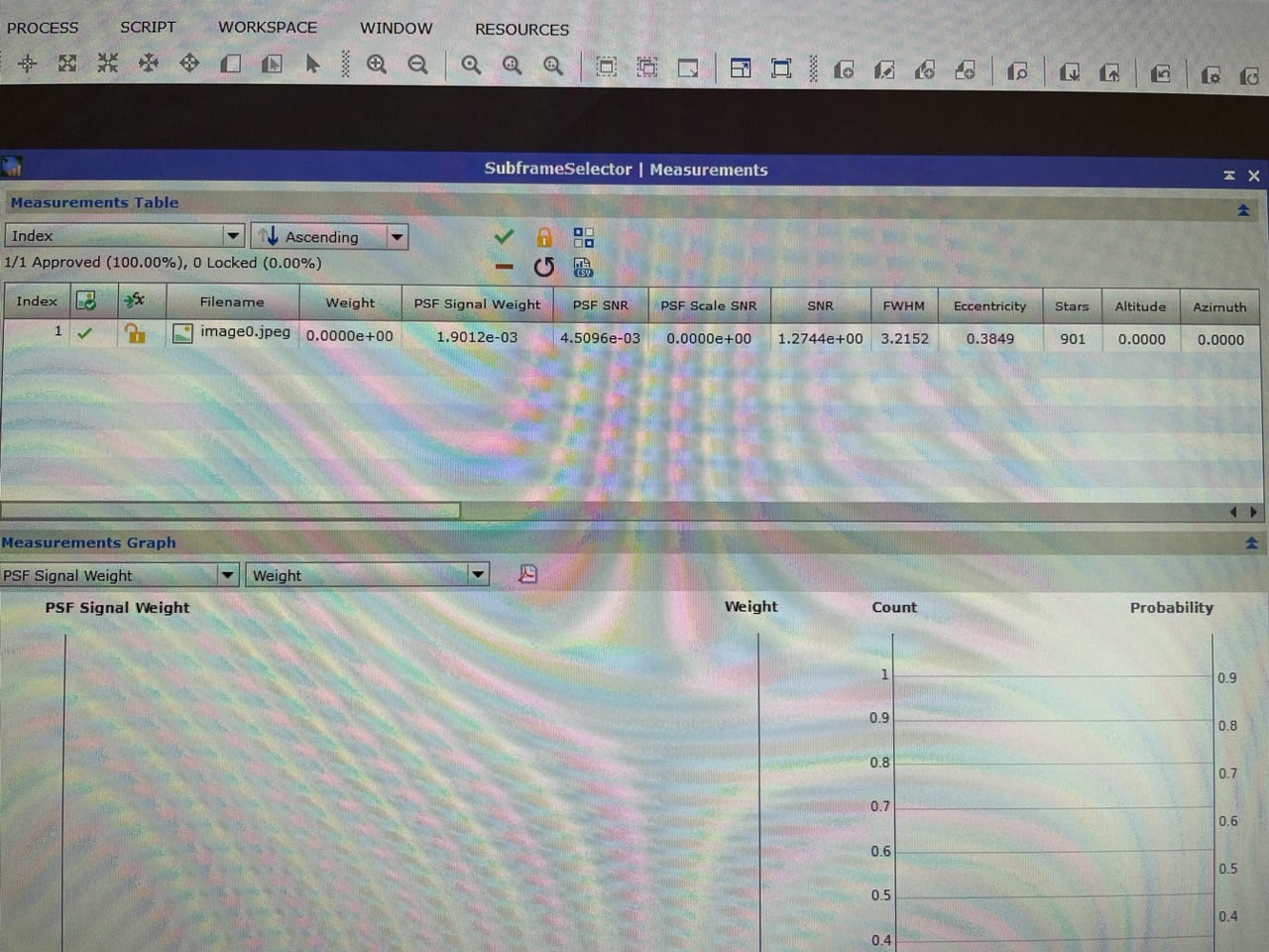

Salut ! Je viens de lui passer un subframeSelector dans pixinsight et je suis à 0,38 en excentricité avec une FWHM de 3,2 donc à priori étoiles rondes :)
Dans tous les cas avec les passages nuageux j’ai un peu foiré la calibration de mon suivi donc il aurait été possible que le guiding ne soit pas au top
