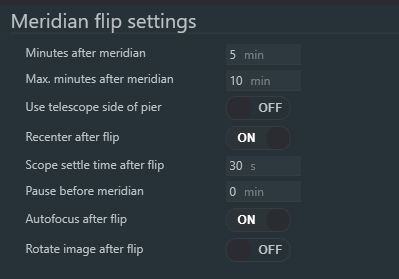

- bemo47
- Messages : 5043
DIY meridian flip et le retournement au méridien dans NINA
oups, j'avais pas vu....
mais ok ça devrait le faire, je te passe mon tél en mp, ça peut aider
et mes paramètres de flip dans NINA
