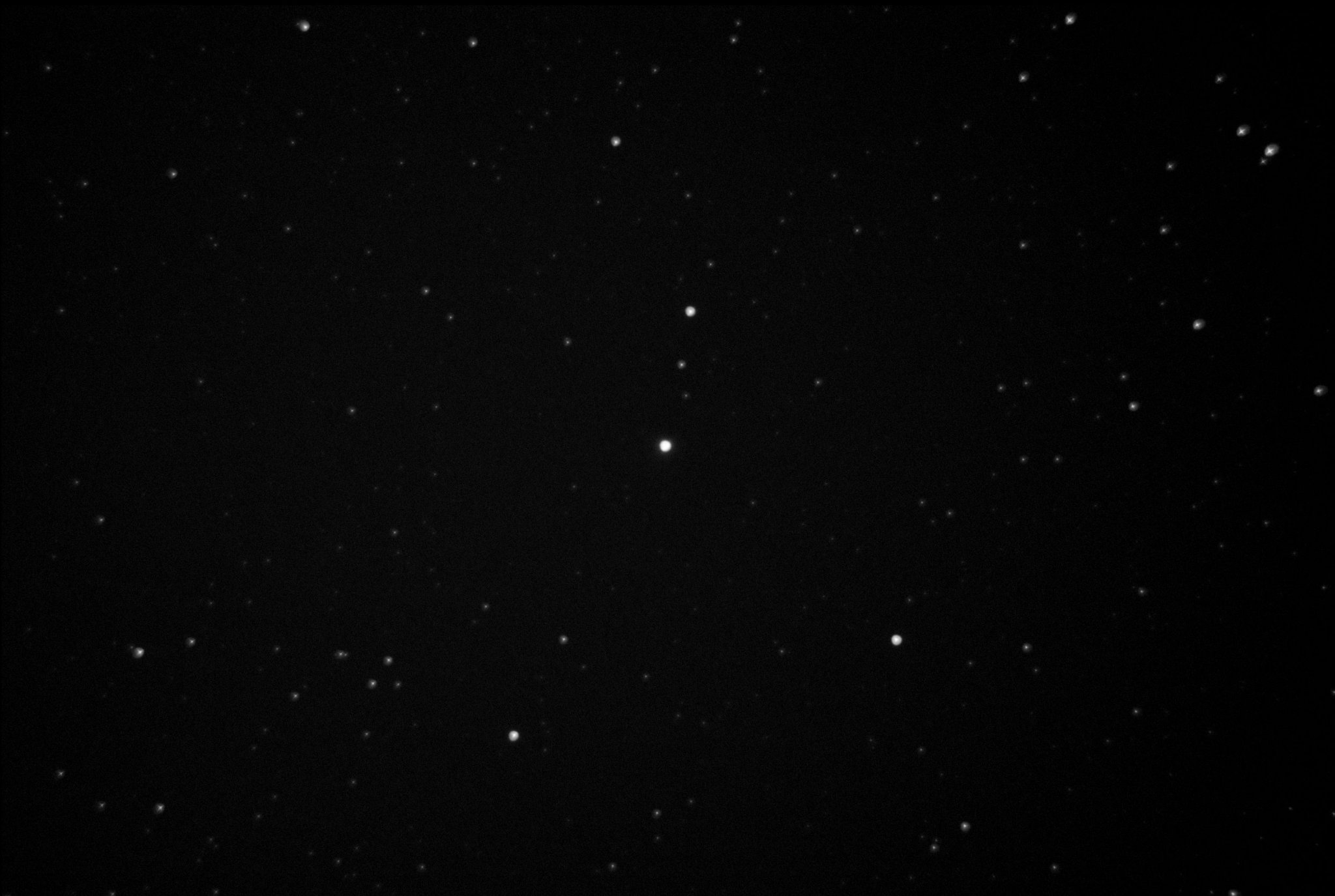

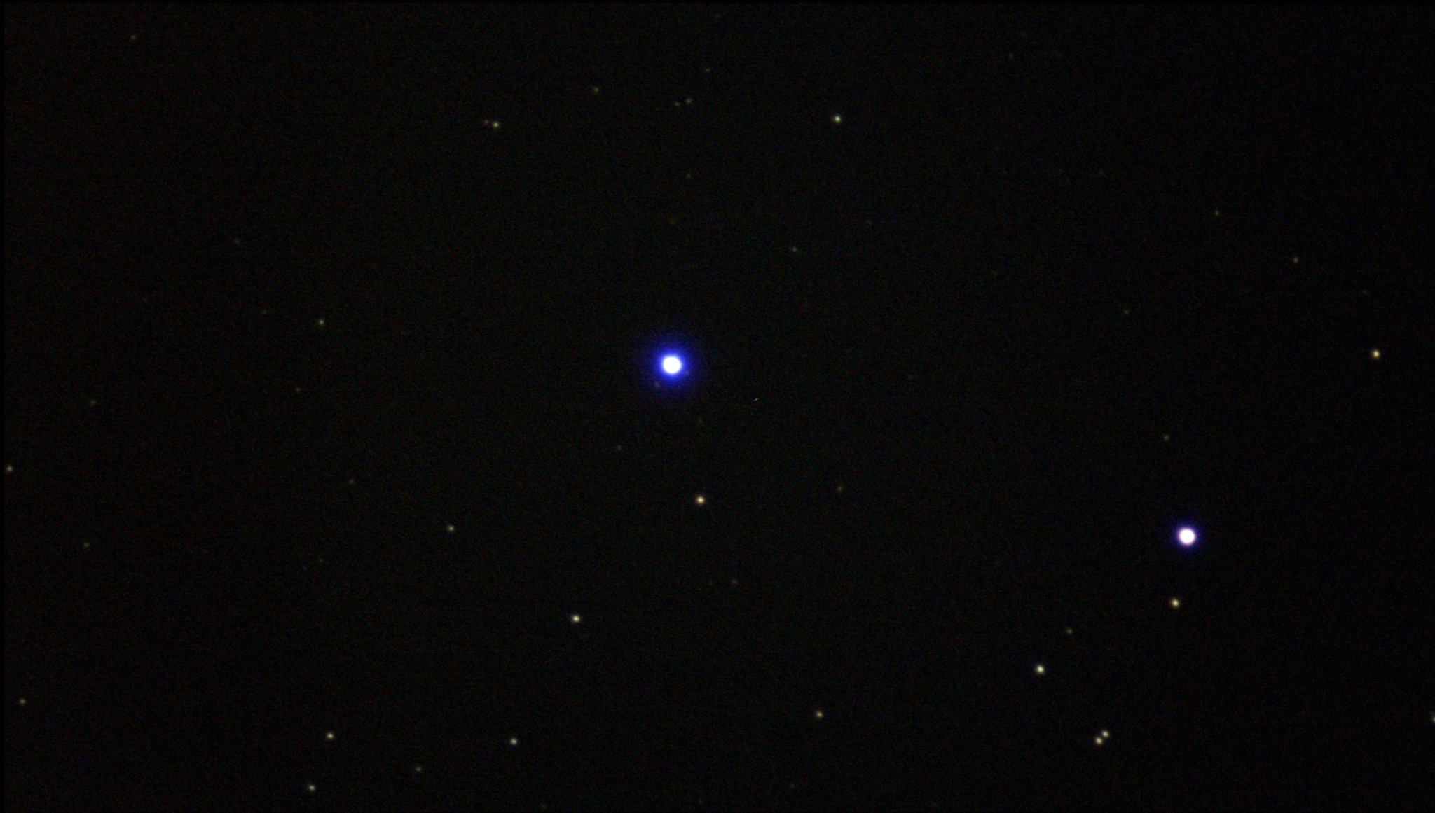

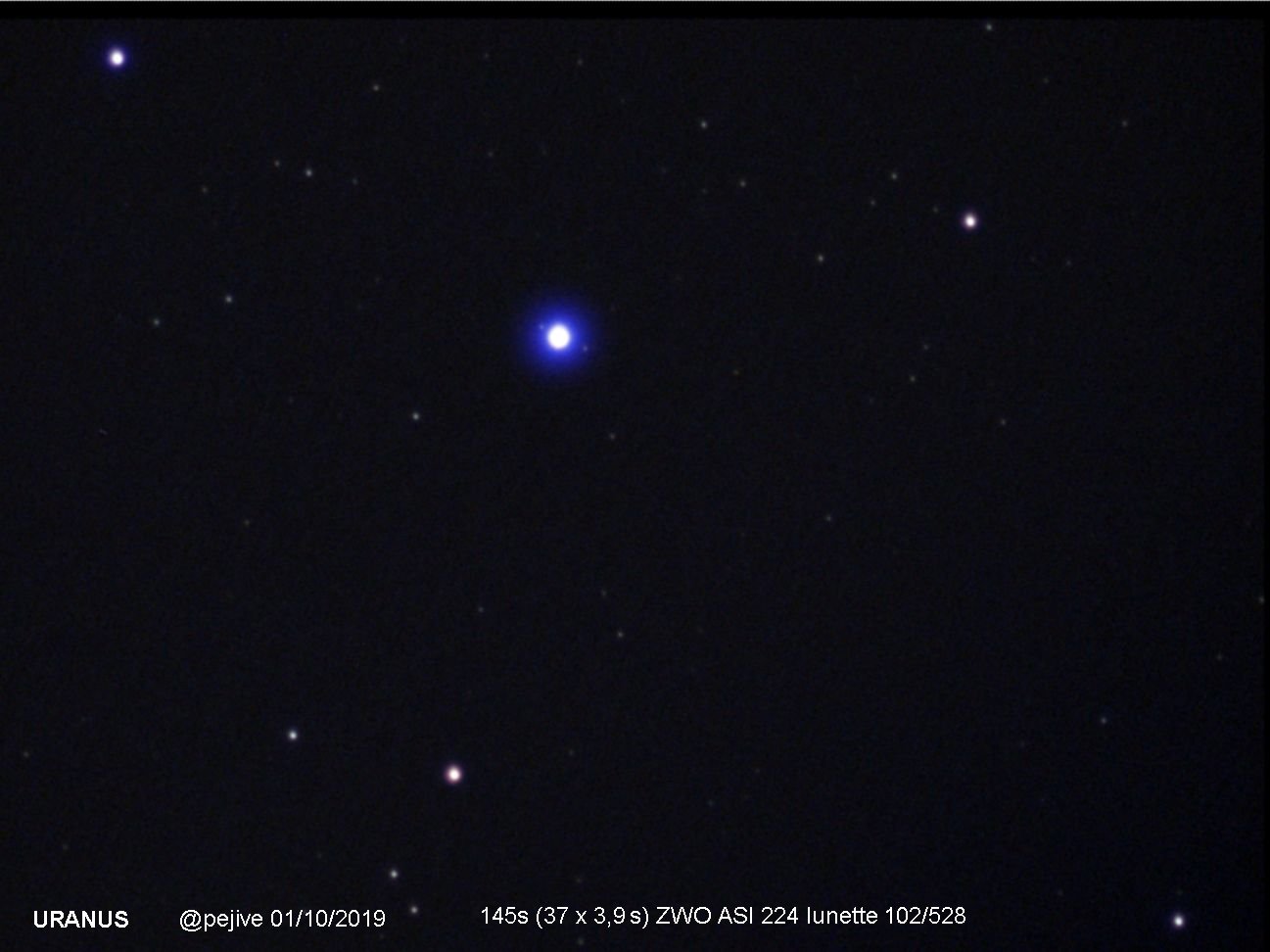

Message par pejive » 01 oct. 2019, 09:14
edit: ma première image :dance:
lunette 102/660+ RdF x0,8 camera ASI224
Ciel anormalement clair hier soir :D (le temps est particulièrement instable en ce moment, ce matin orage et pluie )
Je suis reparti à la pêche aux tachouilles avec la lunette AR102 et son correcteur-reducteur x0.8 qui me permet d'accrocher la magnitude 14
Soustraction de dark , RAW16, histogramme poussé à la limite
Et enfin (après un demi-siècle d'attente :lol: ) j'ai chopé Uranus ; je pense avoir aussi Titania et Oberon
Je retenterais Uranus avec le télescope...

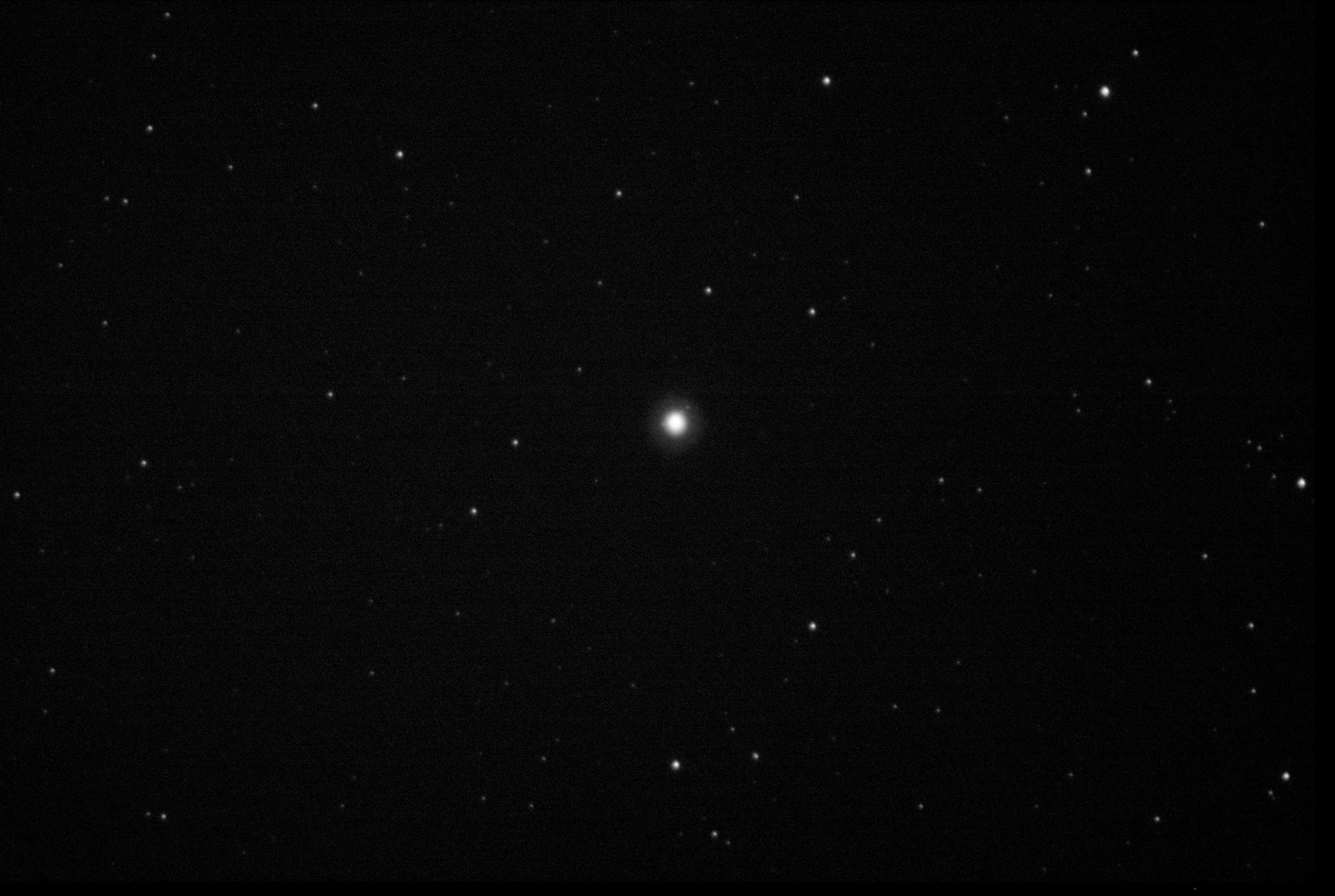

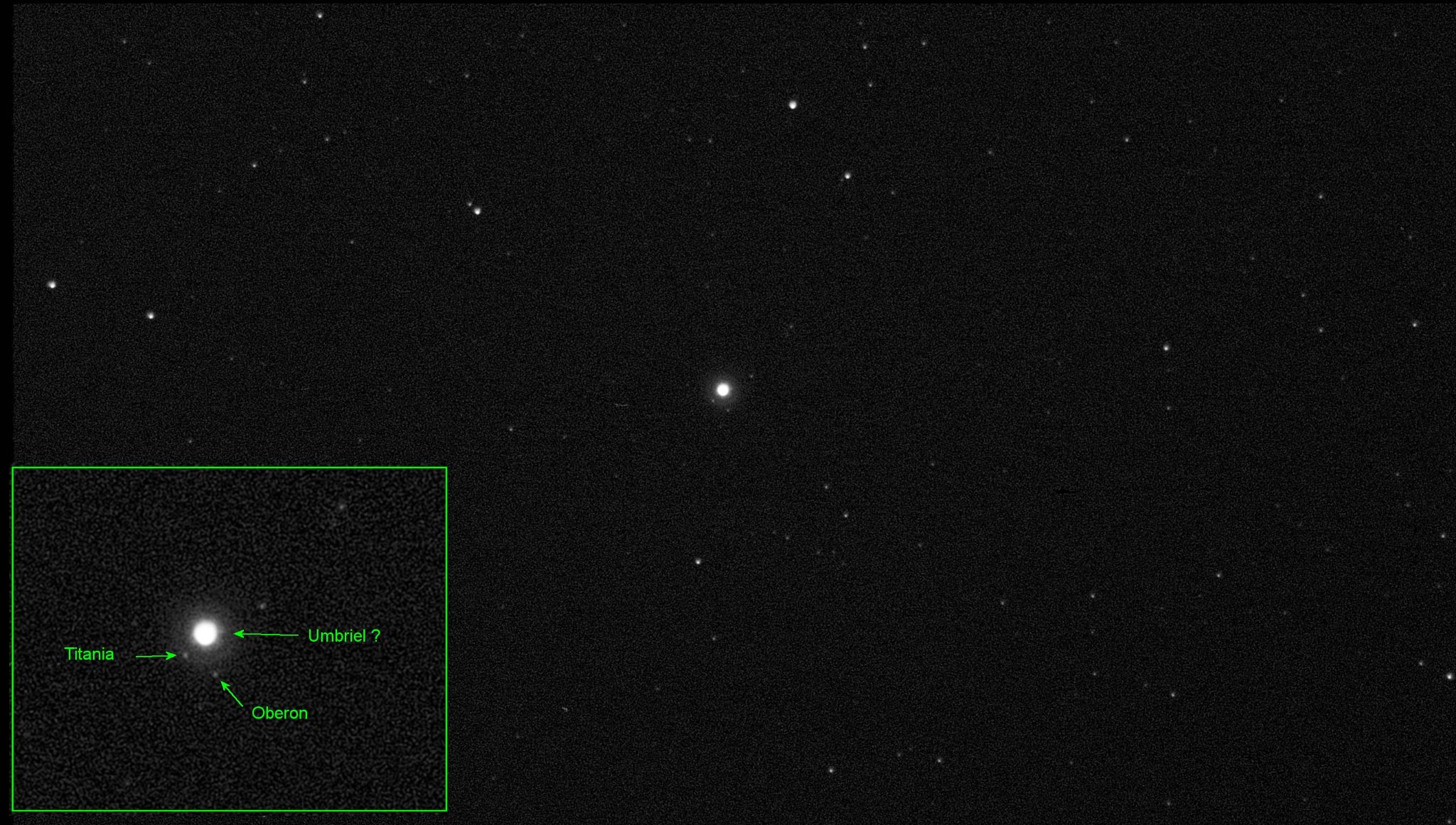

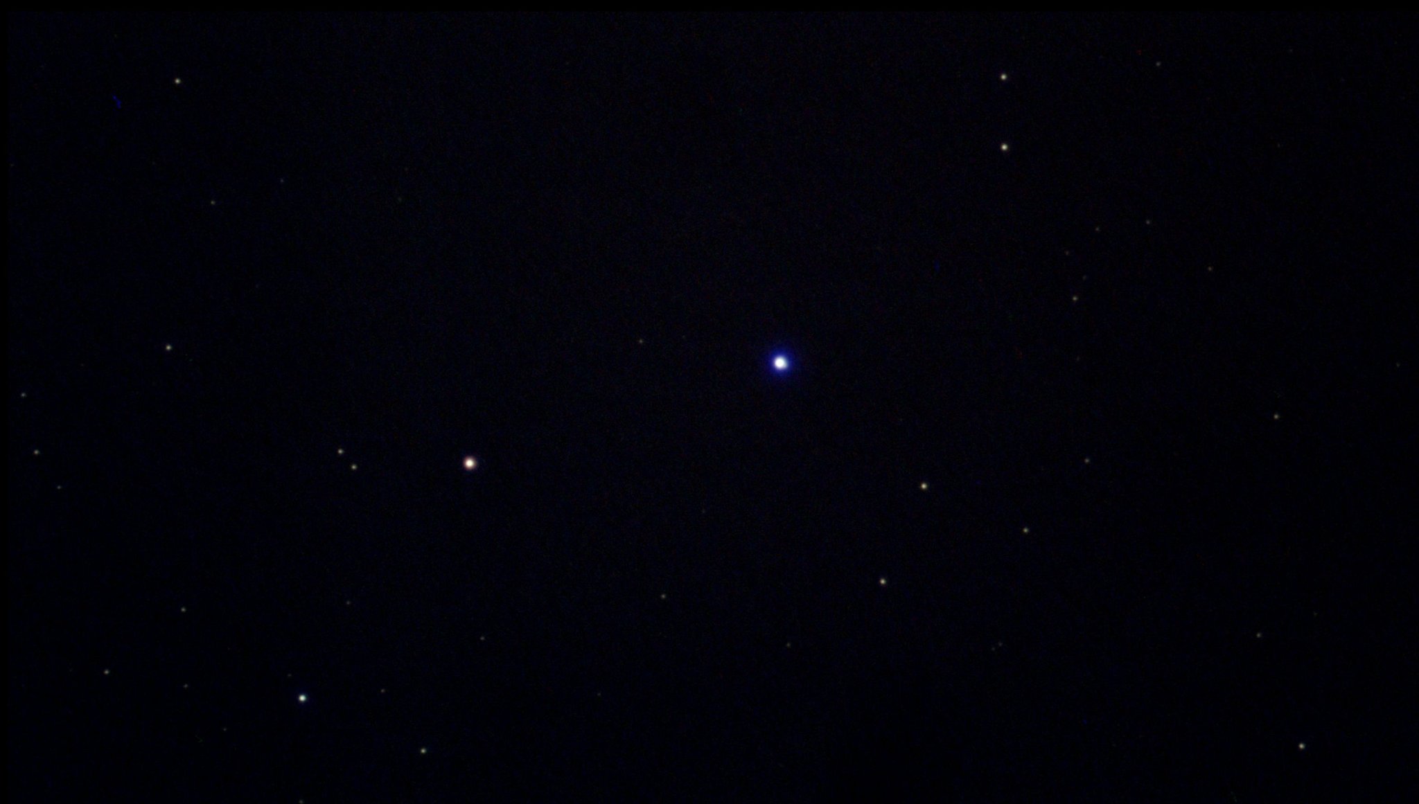

Message par pejive » 04 oct. 2019, 10:21
Mêmes cibles avec le télescope Newton 150/750 ; ciel légèrement voilé
Mise au point difficile avec une crémaillère non démultipliée
gain 310, soustraction du dark, et filtre IR-UV cut (j'ai testé sans, mais la mise au point est moins bonne)
Uranus 26x3,2s= 83s
possibilité d'au moins 2 satellites (Oberon et Umbriel ?) mais il y a une étoile de magnitude 14,2 à proximité
J'ai essayé avec une barlow, mais pas moyen de mettre au point, çà bougeait trop :cry:

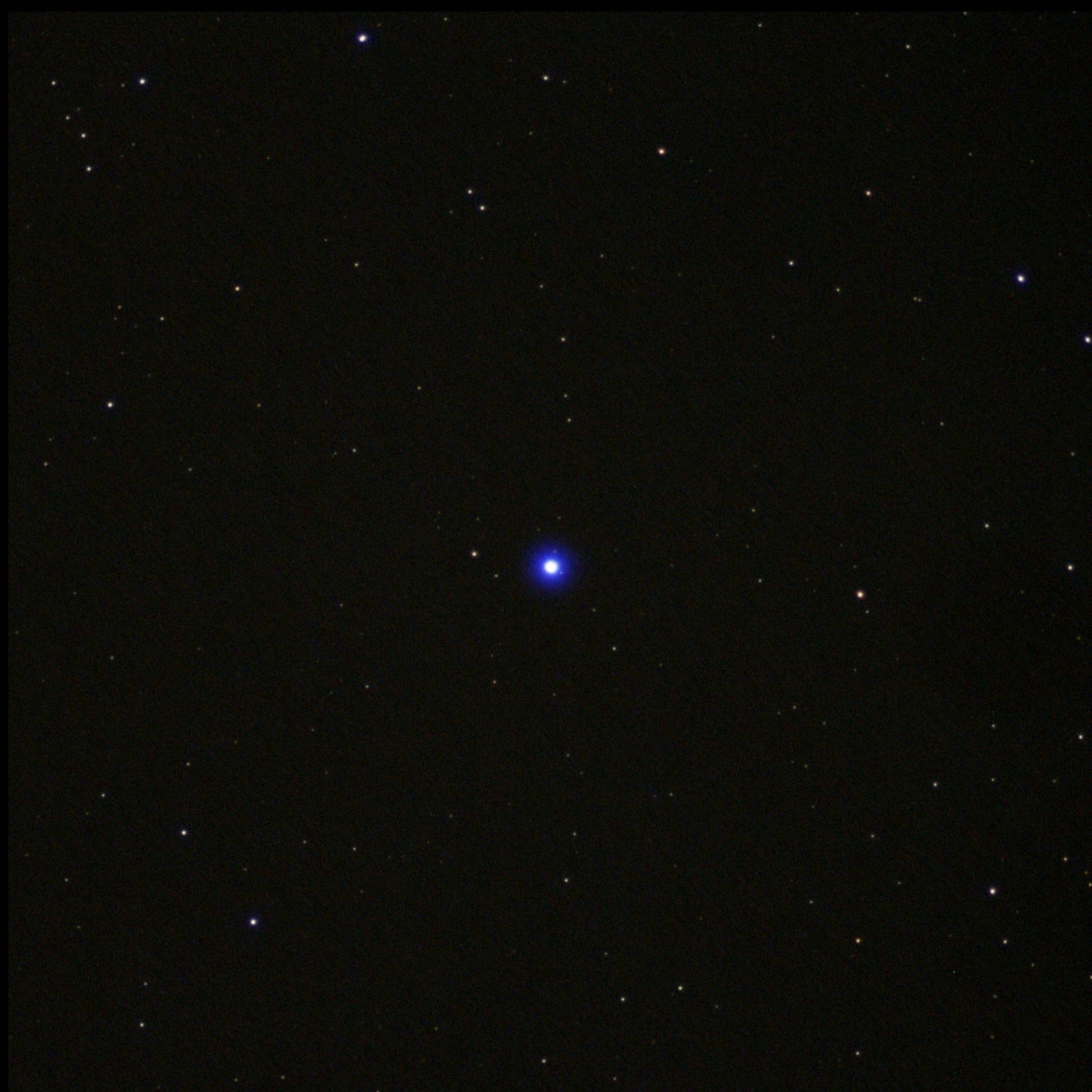

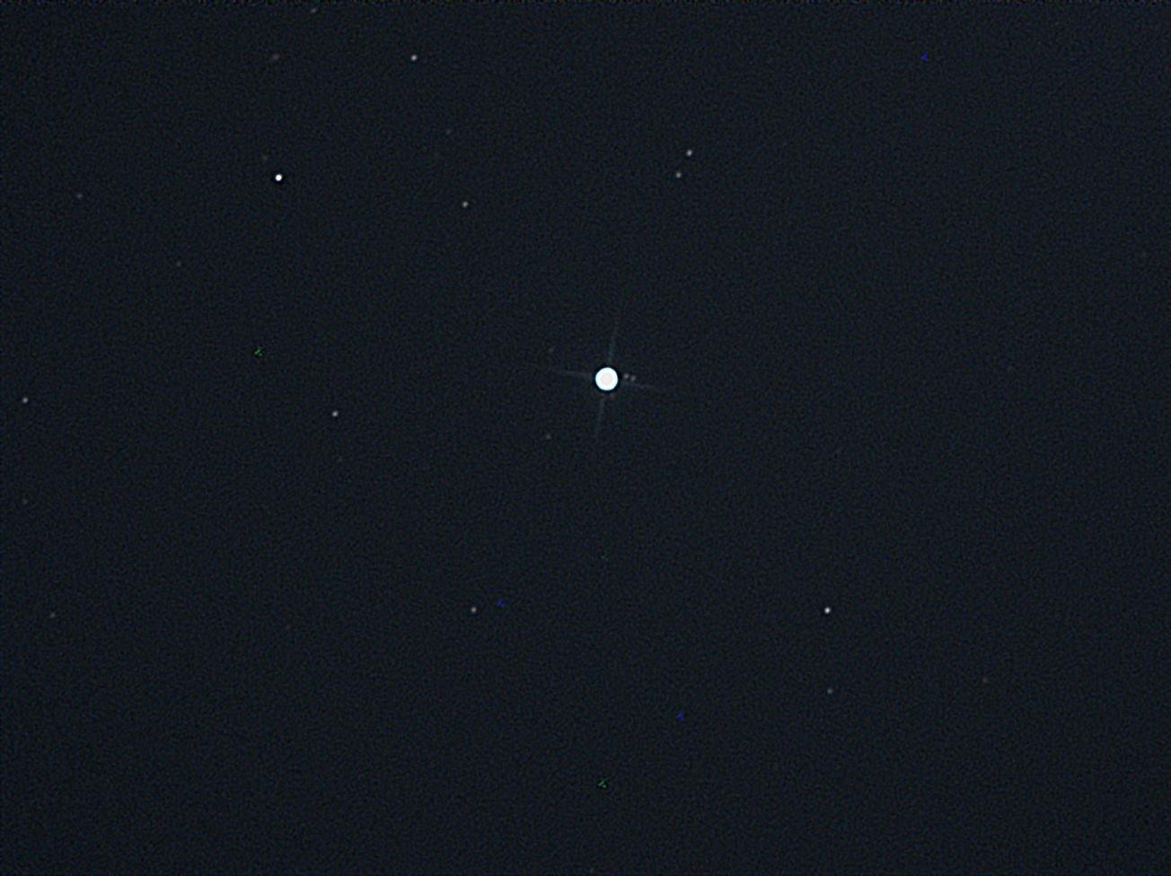

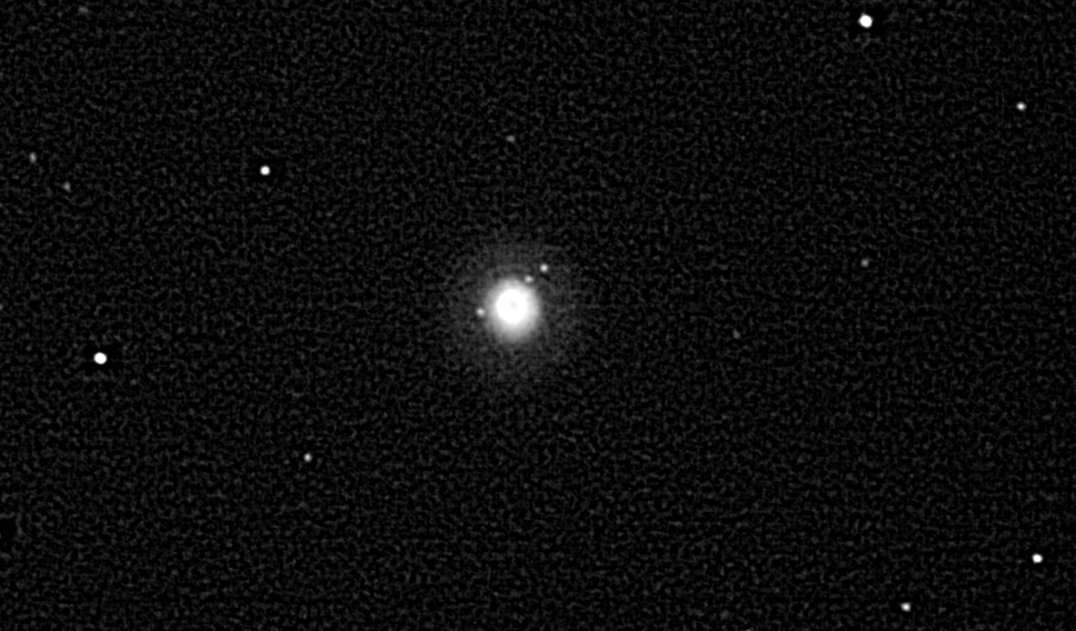

Message par pejive » 05 oct. 2019, 07:17
Avec l'aide de Wikisky et de l'Imcce je pense avoir identifié 3 satellites (Oberon, Titania et Umbriel); et en même temps je suis content de voir que j'atteins la magnitude 16 :)
http://lnfm1.sai.msu.ru/neb/nss/nssima7hf.htm

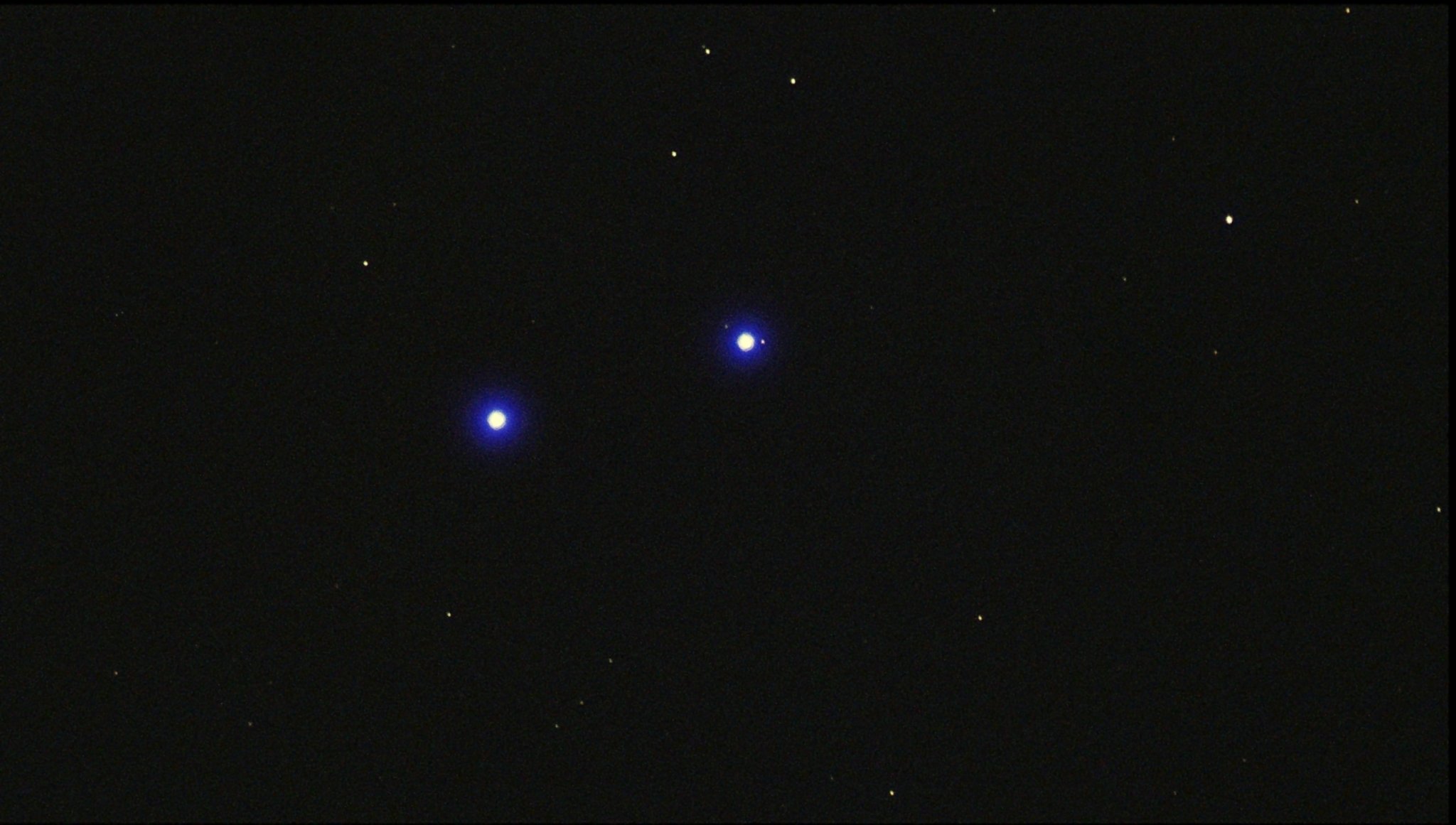

Message par pejive » 10 nov. 2020, 11:09
09/11/2020
Lunette AR102 + réducteur x0.8 soit environ 540mm de focale. camera gpcam 385c
Un peu court pour Uranus mais le champ permet de stacker
On reconnaît mieux le champ d'étoiles; seuls Oberon et Titania sont visibles; les autres sont trop proches de la planète
traitement wavelets avec Astrosurface
binning dans AvisFv

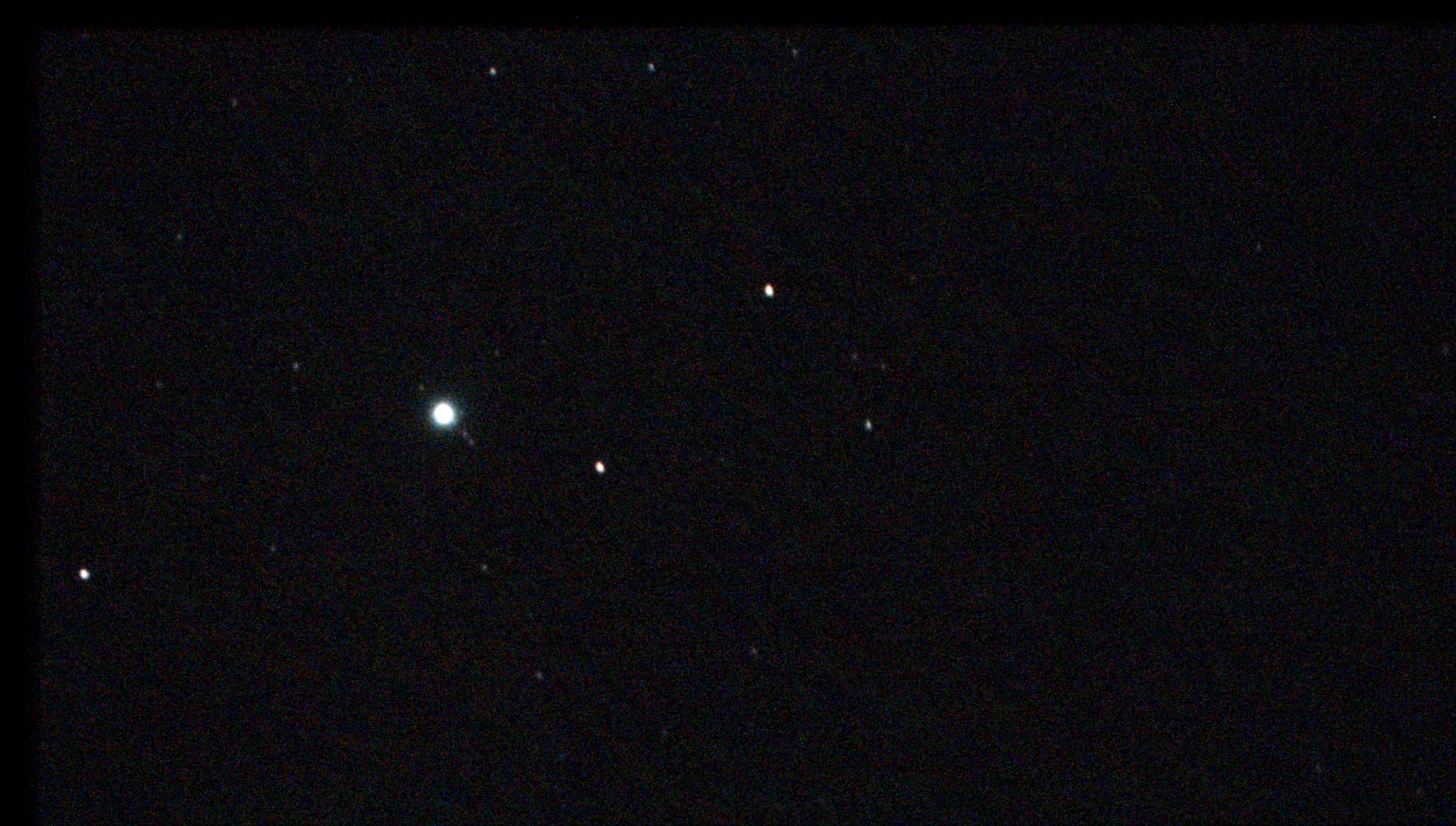

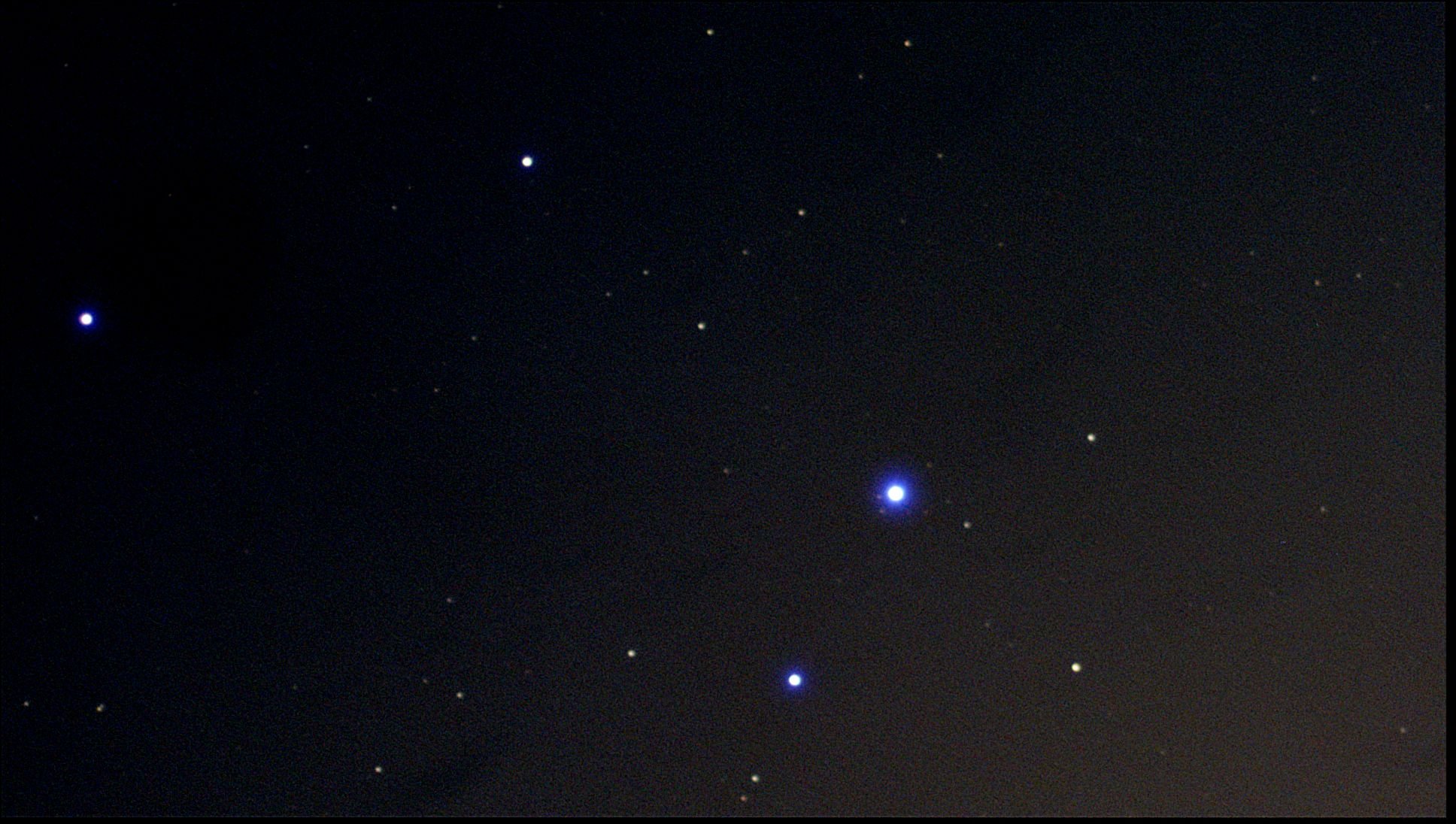

Message par pejive » 11 nov. 2020, 11:31
10/11/2020
Uranus à 660 mm de focale; camera 385c
champ trop petit pour un stack automatique; donc empilement de 15 images capturées avec AstroSurface; après traitement dur Titania et Oberon sont visibles
Un peu plus tard avec le réducteur de focale le livestack fonctionne; exposition=3,45s gain=220
Déplacement de la planète et des satellites bien visible par rapport à la veille

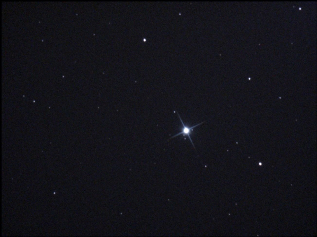

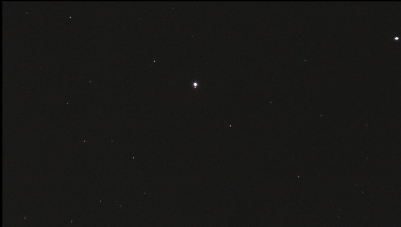

Message par pejive » 14 nov. 2020, 10:57
13/11/2020 Uranus
Lunette AR102/660+ASI533 filtre IR-UV cut
Equipement pas optimal pour le planétaire, mais comme la planète était dans le champ...
Réussi un petit stack expo 4,7s gain=200
Titania et Obéron sont visibles; le 3e point en dessous est sans doute une étoile
En ROI pas moyen d'aligner les frames (j'aurais dû les enregistrer)

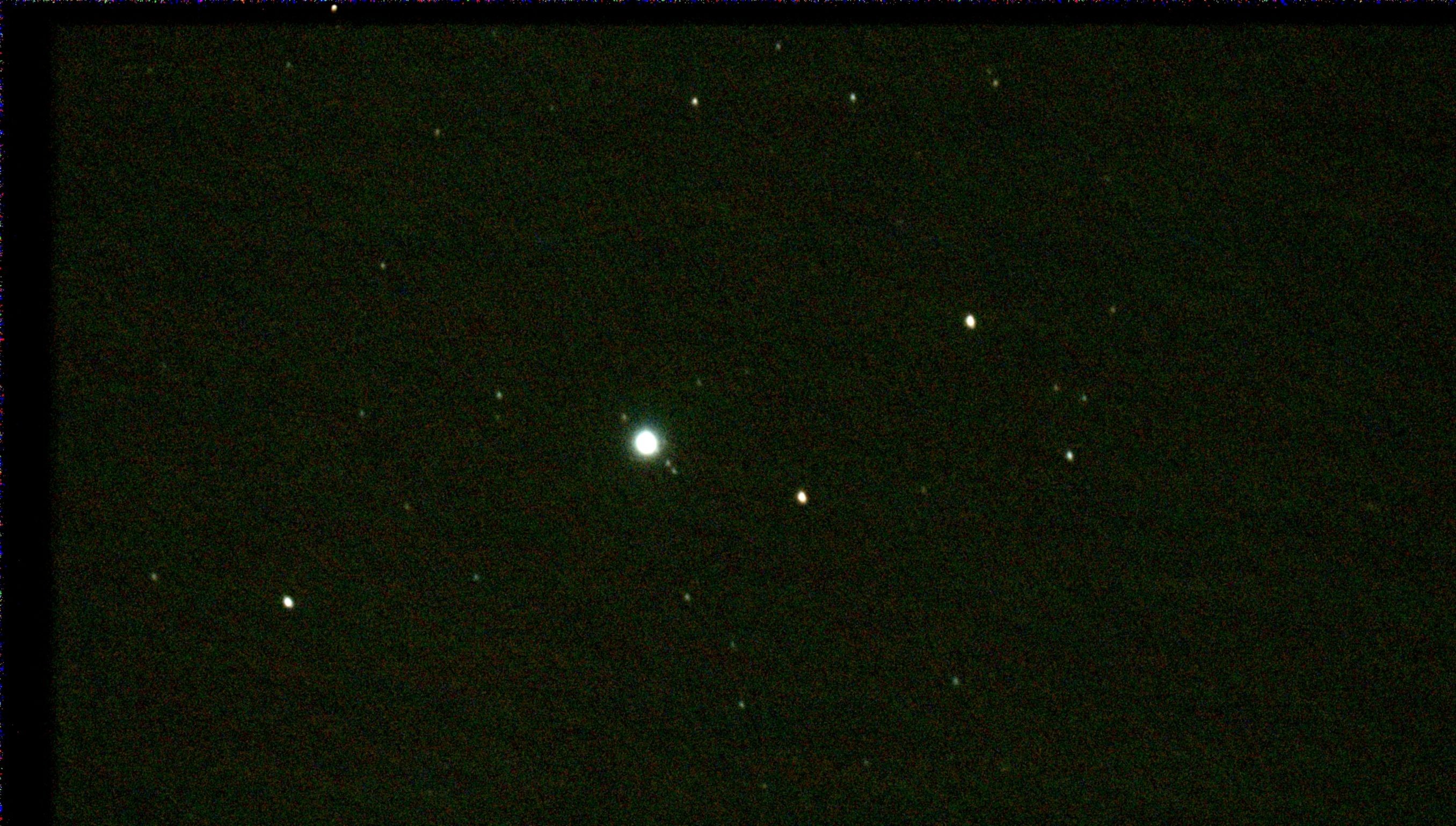

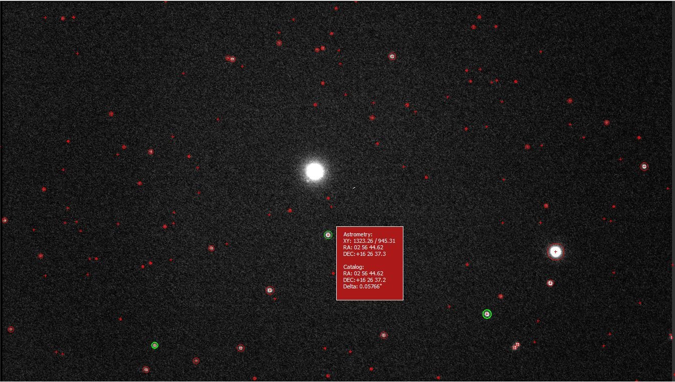

VA#02-@pejive-ASI385

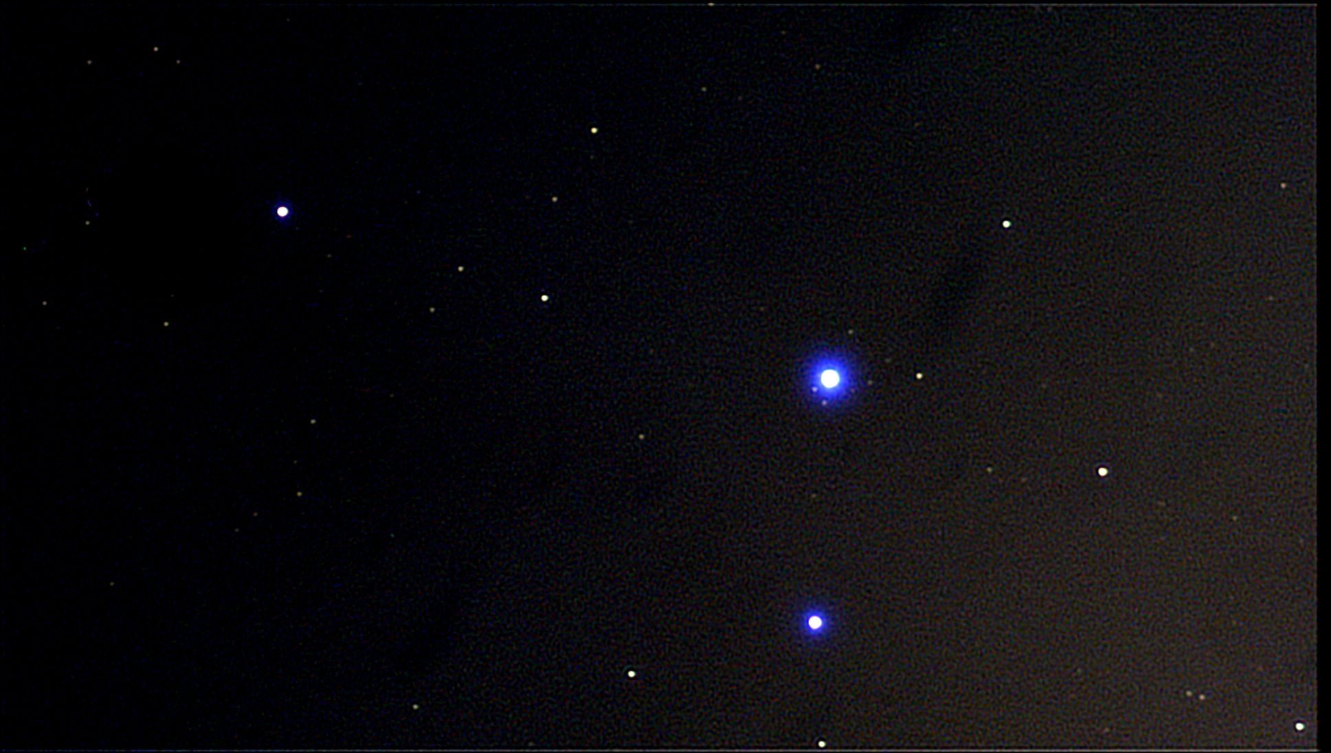

Message par pejive » 24 oct. 2021, 17:52
23 octobre
ASI385 avec filtre Moon&Skyglow
ciel dégagé mais brouillard montant et échappements de vapeur des chauffages, plus la Lune qui se lève.
La FWHM est rouge la plupart du temps. Impossible de stacker dans certaines directions.
Assez curieusement je parviens à stacker Uranus à travers la brume, sans que SC rejette une seule frame
:arrow: Avec réducteur x0.79 Photoline exposition= 5s gain=140 champ 47' x 27'
crop
:arrow: Au foyer 660mm champ 37' x 21'
position mesurée avec PlateSolve (Astap not found :mrgreen: )

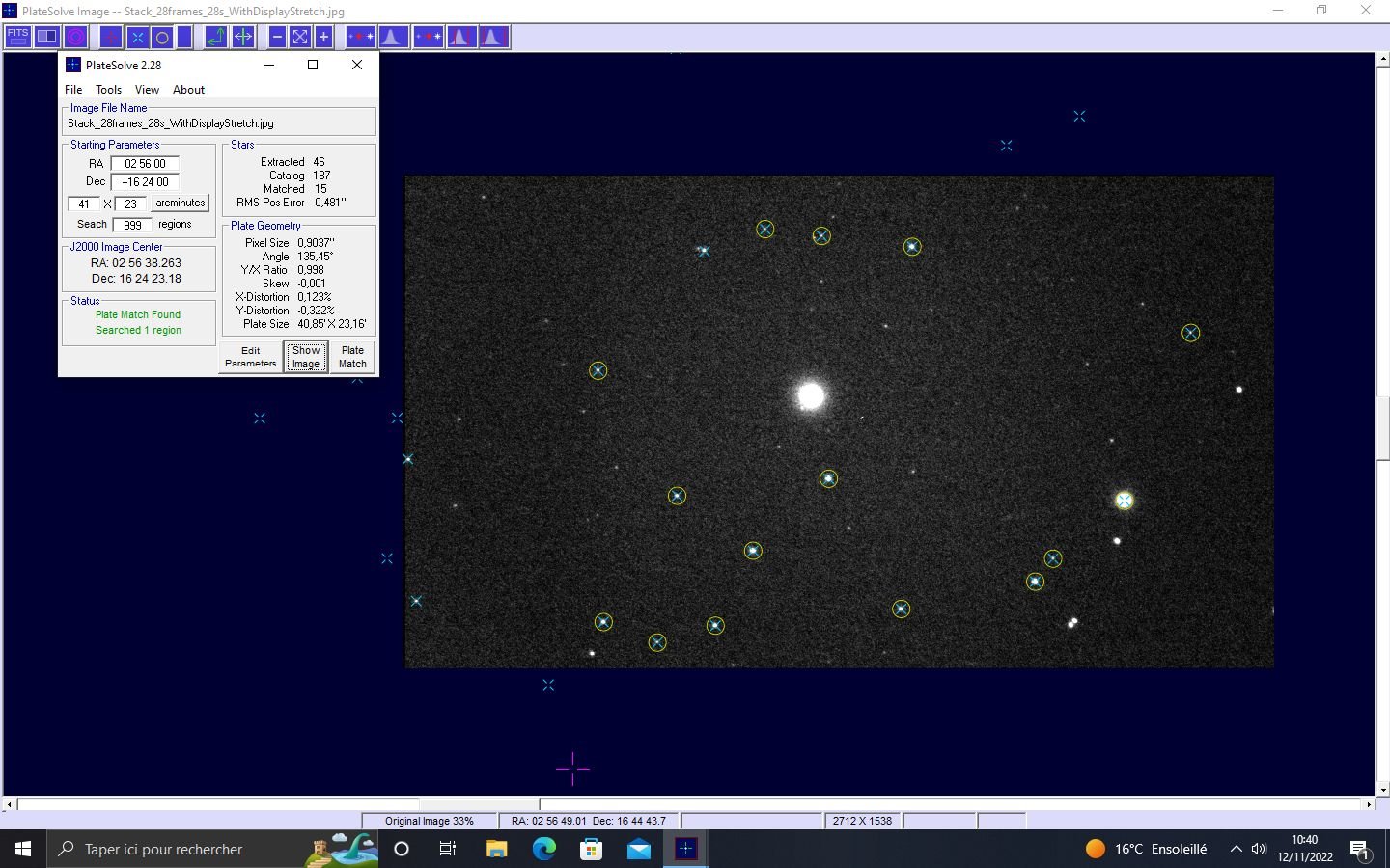

Message par pejive » 12 nov. 2022, 11:15
11 novembre
Trop de Lune, léger voile, turbulences.
Juste réussi à pointer Uranus avec lunette 102/660
camera Neptune C-II + filtre IR-UV cut exposition 1s gain 200
astrométrie avec PlateSolve2
ou XParallax (avec un catalogue magnitude 16)
Obéron et Titania sont visibles

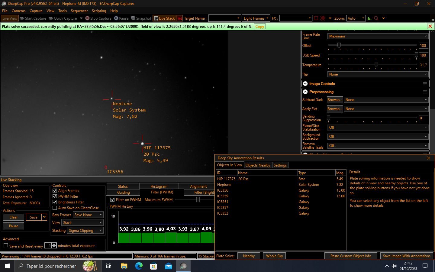

Message par pejive » 02 oct. 2023, 11:44

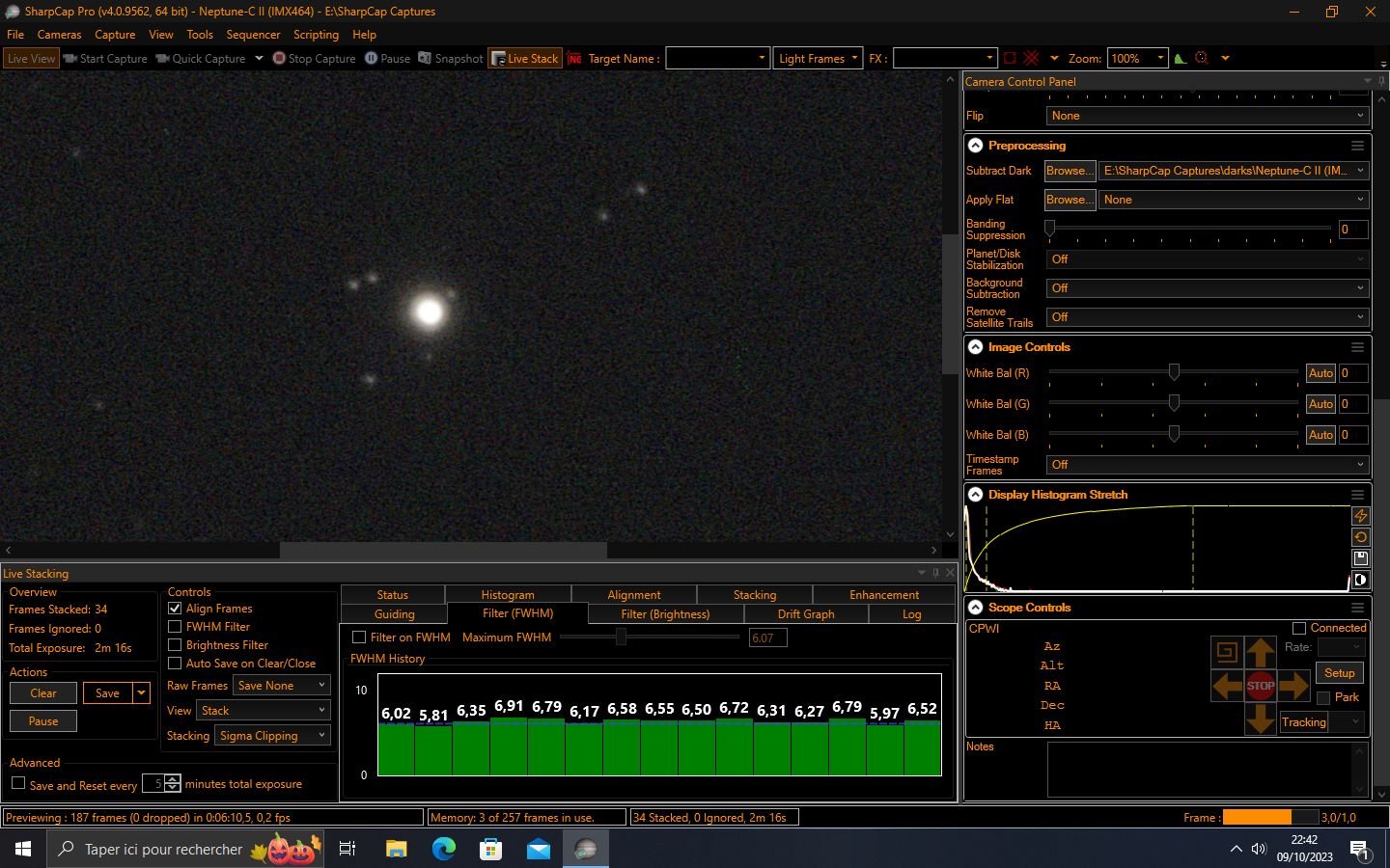

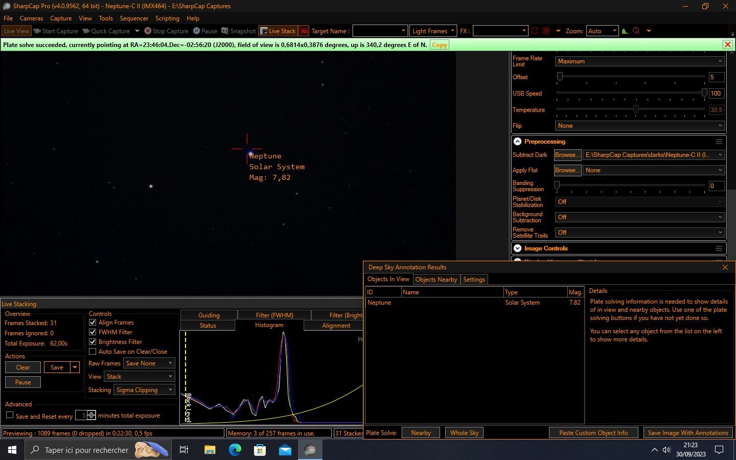

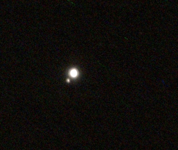

Bien que Neptune soit de magnitude 7,7 je n'avais jamais réussi à pointer un instrument vers lui depuis près de 50 ans !
Le 30 septembre 2023 est donc un grand jour pour moi car malgré son azimut et sa faible hauteur je l'ai capturé (avec ma caméra Neptune :D ) au foyer de la lunette 102/660 :dance:
Ok Neptune facile mais quid de Triton ? sa magnitude 13,5 le rend accessible mais il est très proche de Neptune (12" environ)
A 660mm de focale il est noyé dans la lumière diffusée par la planète. Mais celle-ci est plutôt bleue ; le canal rouge permet d'apercevoir Triton.
:geek: donc il faut augmenter la focale et plutôt observer dans le rouge
:arrow: 1er octobre: je retente avec cette fois le Mak 127 et la lunette SvBony 50/190 en parallèle
J'ai au préalable aligné aussi bien que possible (de jour) chercheur-lunette et télescope.
Le pointé avec la lunette est un jeu d'enfant :D
Je passe sur le télescope, prudemment en mettant un RdF x0,5TS (après calcul la focale obtenue est 856mm) pour ne pas avoir trop de mal à centrer
SC accepte de stacker sans trop de difficulté à 1s gain 200
comme prévu Triton se distingue mieux
On passe au foyer 1500mm; çà stacke encore
enfin avec le filtre ProPlanet 742 expo 1s gain 250

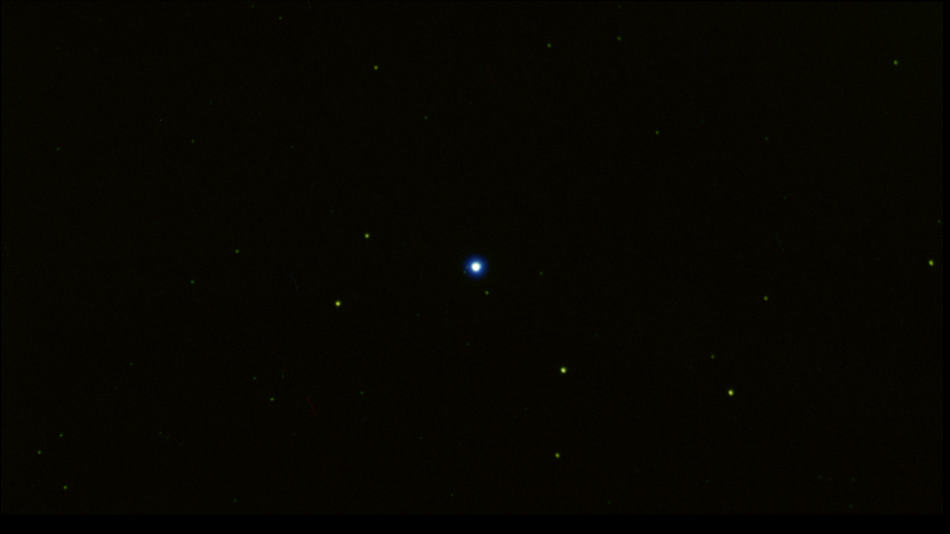

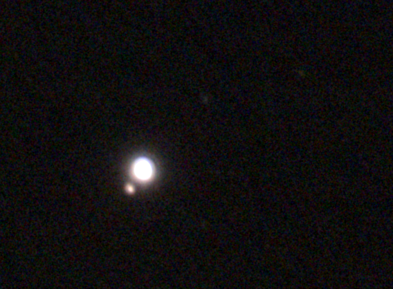

Message par pejive » 10 oct. 2023, 16:34

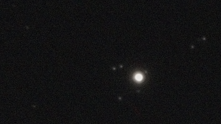

Le 9 octobre dans la soirée.
Mak 127 au foyer. Camera imx464 avec filtre PropPlanet 742
4 satellites visibles; une étoile mag 14 ou 15 à proximité de Titania
PlateSolve2 montre bien l'étoile
expo 4s gain 200
expo 8s gain 150

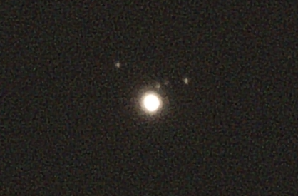

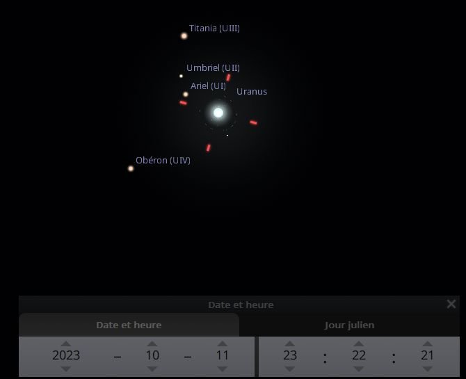

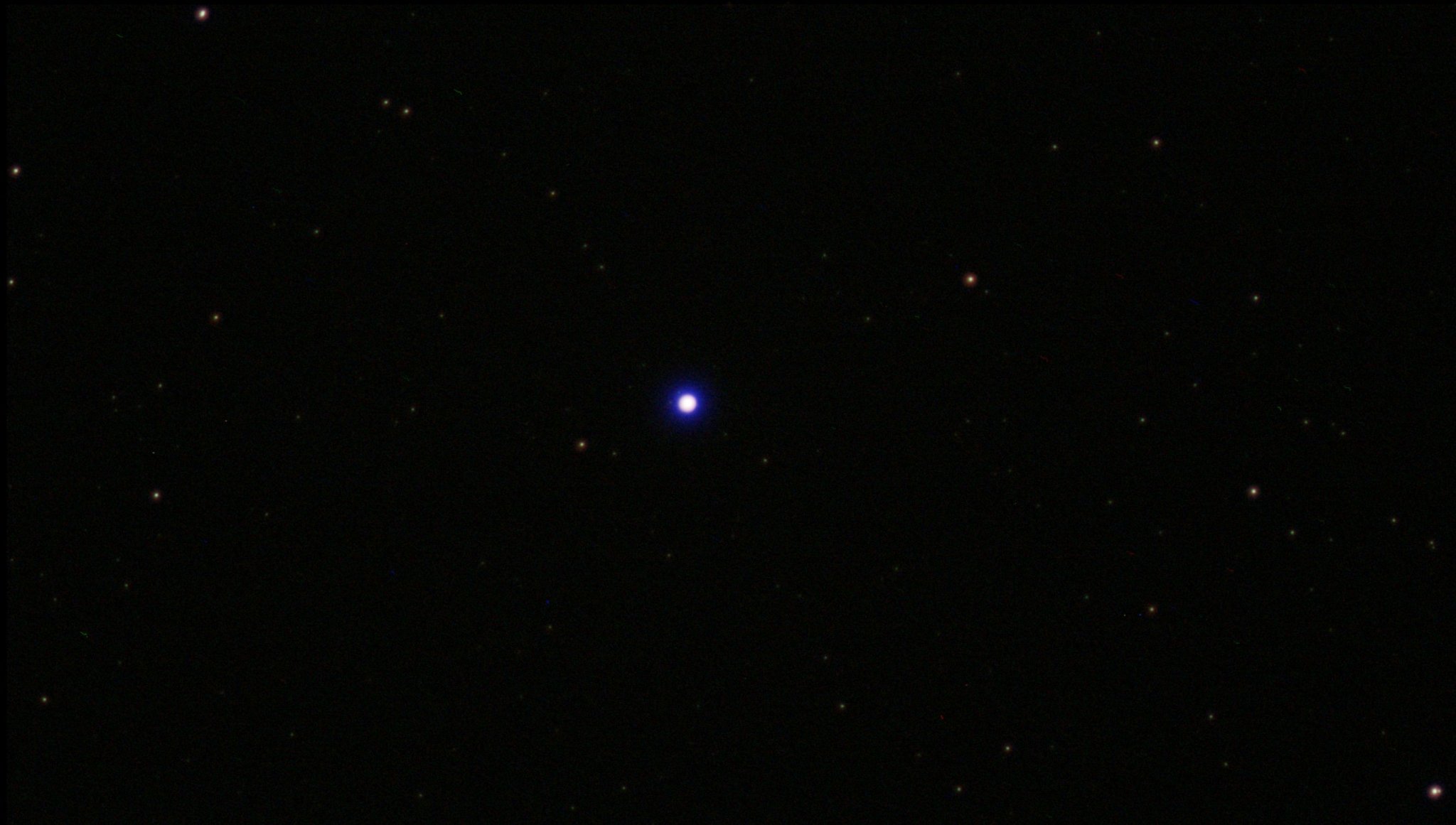

Message par pejive » 12 oct. 2023, 09:51
11 octobre
configuration intéressante des satellites
Repérage de la planète avec la lunette SvBony 50/188 camera imx178
ensuite au Mak 127 avec RdF x0.63 ->focale 1100mm
filtre Moon&Skyglow
Il faut au moins 4s de pose pour distinguer Umbriel; Ariel sort du disque de diffusion en proche IR
Sharpen et crop dans Astrosurface

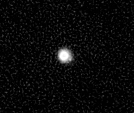

Planètes et satellites de @pejive (tome 2)
Message par pejive » 29 sept. 2024, 09:18
Uranus
28 septembre
lunette 90/500 camera imx178 expo 4s gain 150 filtre optolong L-pro
Déconvolution Wiener et crop sur une image 98 x 4s
Obéron, Ariel ? Titania

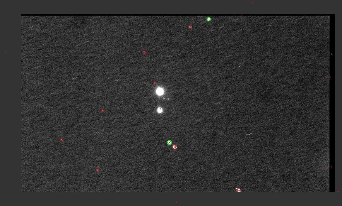

Messages : 11932
Message par pejive » 29 sept. 2024, 13:44
contrôle dans Aladin
il semble que ce soit une étoile (mag 13,2) qui soit visible entre Titania et Obéron
Ariel est noyé dans le halo d'Uranus

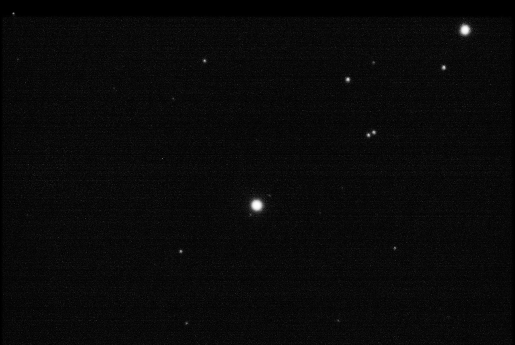

Message par pejive » 02 nov. 2024, 07:17
01/11/2024
Mak + reducteur Celestron; focale environ 1110 mm
camera imx464 exposition 500ms gain 400
Uranus 92 x 500ms
Titania et Oberon visibles en bas, on devine Umbriel à droite, et peut-être Ariel à la limite de la zone de diffusion
Au dessus il s'agit d'une étoile
autre image issue d'un fits 239 x 500ms
