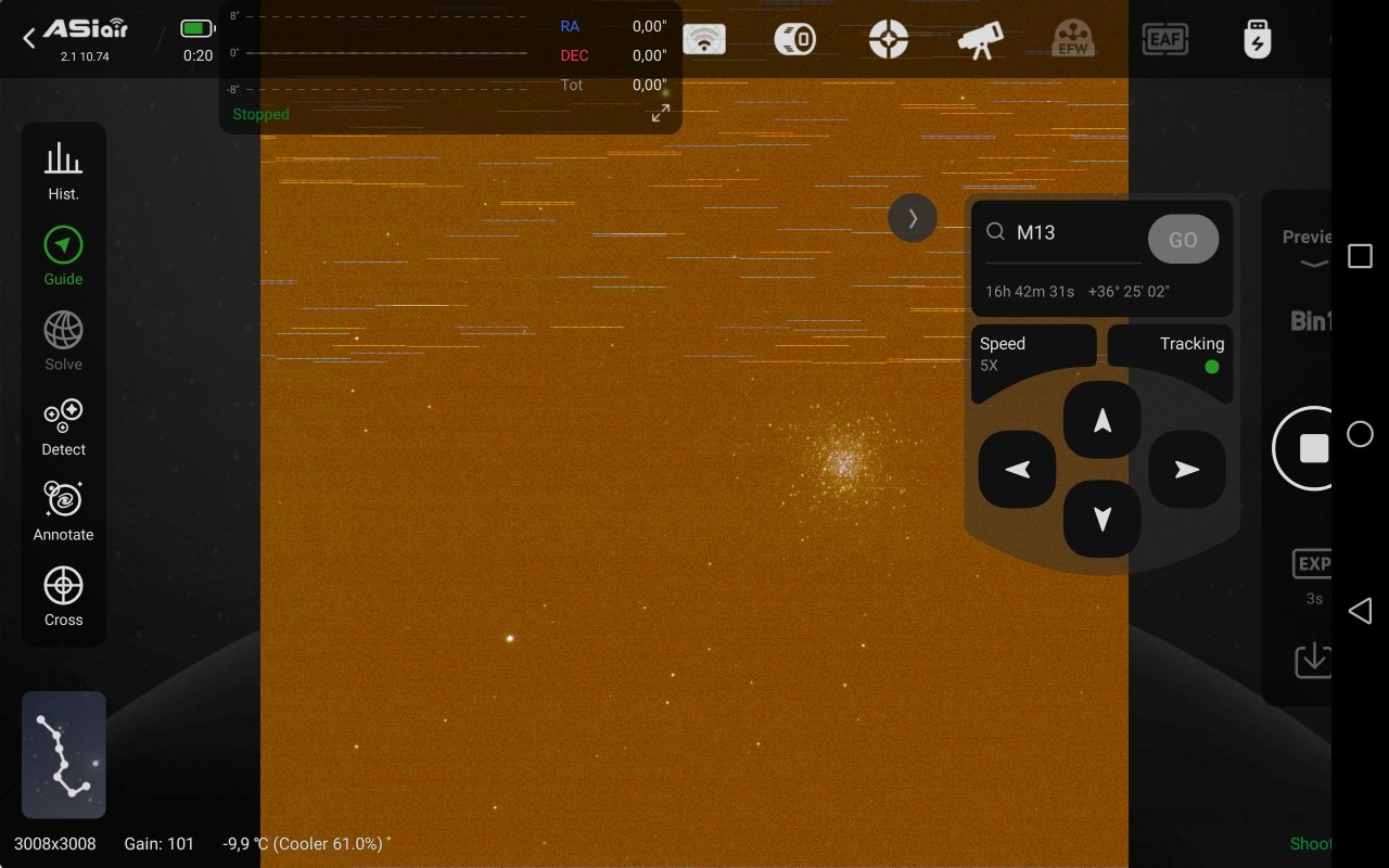

Depuis une semaine environ j'ai choses bizarres quand je pointe un objet avec l'ASIAIR et mon AVX
Déjà il semble qu'il ait du mal à faire un plate solve (pas pour le PA d'ailleurs) quand je pointe un objet et quand je l'arrête et que je prends une photo j'obtiens ceci
Problème de suivi ou de caméra (ou les deux) ?
Bizarrement hier soir le problème s'est reproduit. J'ai débranché la caméra puis au lieu de shooter à -10° j'ai mis 0°
Et là moins de souci. Le ventilo qui génère des vibrations ?
Les 2 premières photos concernent des photos de vendredi sur M13 et une photo sur M20 cette nuit bonne journée à toutes et tous
Peut-être allez-vous pouvoir m'aider

Oula non, les vibrations dues au ventilo ça ne ressemble pas à ça.
Tu as soit un souci de câble, soit d’ASIAir, soit de caméra. Il faudrait pouvoir tester avec un autre câble si tu en as un, ou avec un PC et ASIStudio (ou Sharpcap)

@Librae J'ai possédé cette caméra pendant un an et je n'ai jamais vu ce genre de chose.
Ca ressemble à de l'interférence dans le signal.
A priori, si c'est cela, ca peut venir de l'alim, d'un câble ou de la camera elle même.
Le changement de comportement en choisissant de refroidir à zero vs -10 semble aller dans le sens de l'alim.

OK merci, je vais d'abord essayer de changer le câble qui relie la caméra à l'ASIAIR
Je vous ne l'avais pas dit mais j'avais remarqué que régulièrement depuis quelques temps que l'ASIAIR me renvoyait une notification comme quoi la configuration caméra avait changée et me désactivait la caméra de guidage (branchée sur la caméra principale)

etant donné ton dernier message, tu peux également essayer de changer ou vérifier ton alim, c'est peut être égalment du à un souci de ce coté la.

l'alim est sensé n'alimenter que la partie peltier, pas l'électronique du capteur
pour éliminer le max de problèmes :
* rien de branché sur les ports usb "client" (tu mets que le cable vers le pc
* pas d'alim, et refroidissement sur OFF
* cable court, neuf de préférence, relié sur un pc
si tu arrives à reproduire le problème dans cette config, c'est à mon avis ta caméra qui a un problème -> SAV

@lordzurp de mémoire sans alim ma 533 plante quasi instantanément après la connexion. Que le refroidissement soit actif ou non.

Pareil. Il faut du 12V pour que la caméra fonctionne correctement. Ce n’était pas le cas avec les anciennes ZWO refroidies
- Messages : 7389
Problème sur ASI533MC
Ma zwo533 elle tourne sans alim ( j'ai fait toute ma soirée avant de me rendre compte que mon capteur était à 18 deg. Juste non branchée)

Je n'ai jamais eu un problème pareil .
Quelques problèmes avec les câbles usb . (la cam est assez gourmande).
Un Peltier assez faiblard , par les température actuelles pour éviter sa coupure , je règle a - 8 max , voir -5 ça évite de le stresser

J'ai fait un essai hier en changeant de câble. Idem.
Et comme le ciel se couvrait et que cela commençait à tonner, j'ai tout replié et à ce moment là le me suis aperçu que les fils à la sortie de mon alimentation étaient dénudés.
Ceci explique peut-être cela. Nouvelle alim en commande
Je vous tiens au courant

est-ce que ça fait pareil sur des dark ?
je pense pas que tu aies besoin d'avoir une nuit claire pour faire des tests, vu la tête du problème

Tu peux faire un essais avec réglage de temperature à la temperature ambiante pour ne pas tirer sur le peltier. Pas besoin effectivement d'attendre la nuit pour faire les tests.
D'un autre côté si ton alim a des fils dénudés, je serais toi, je la garderais éloignée de ma caméra.

Bonjour à tous,
Résultat des courses : la caméra est parti au SAV Skywatcher d'Unterlinden pour analyse et réparation
Je ne savais pas que c'étaient eux qui géraient aussi le SAV de ZWO

Ca y est
Ma caméra avait bien un problème (pixels déviants ou quelque chose comme cela)
Résultat : UNERLINDEN me l'a échangée contre une autre 533MC d'occasion avec le même reste en garantie
Merci à eux
Merci à eux
