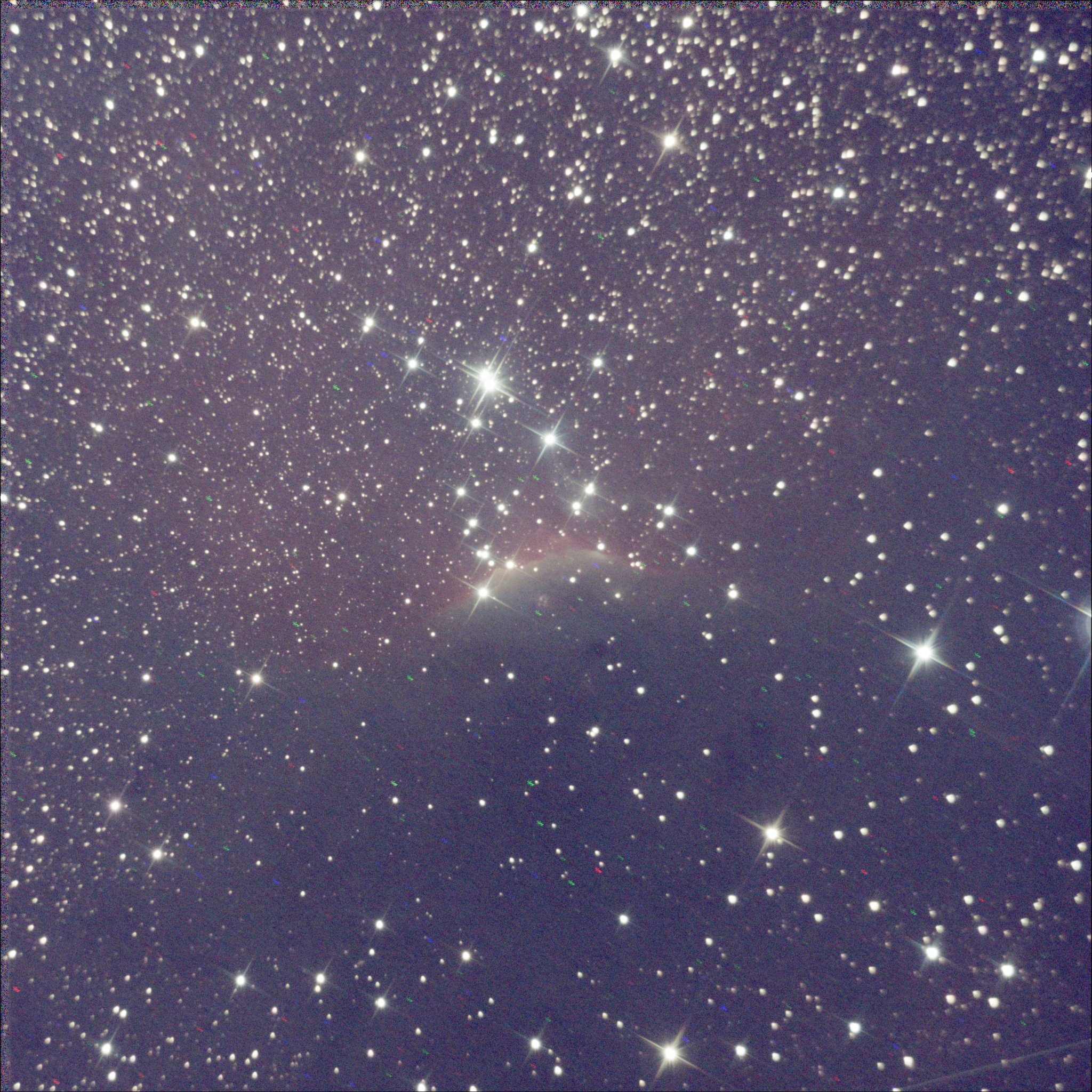

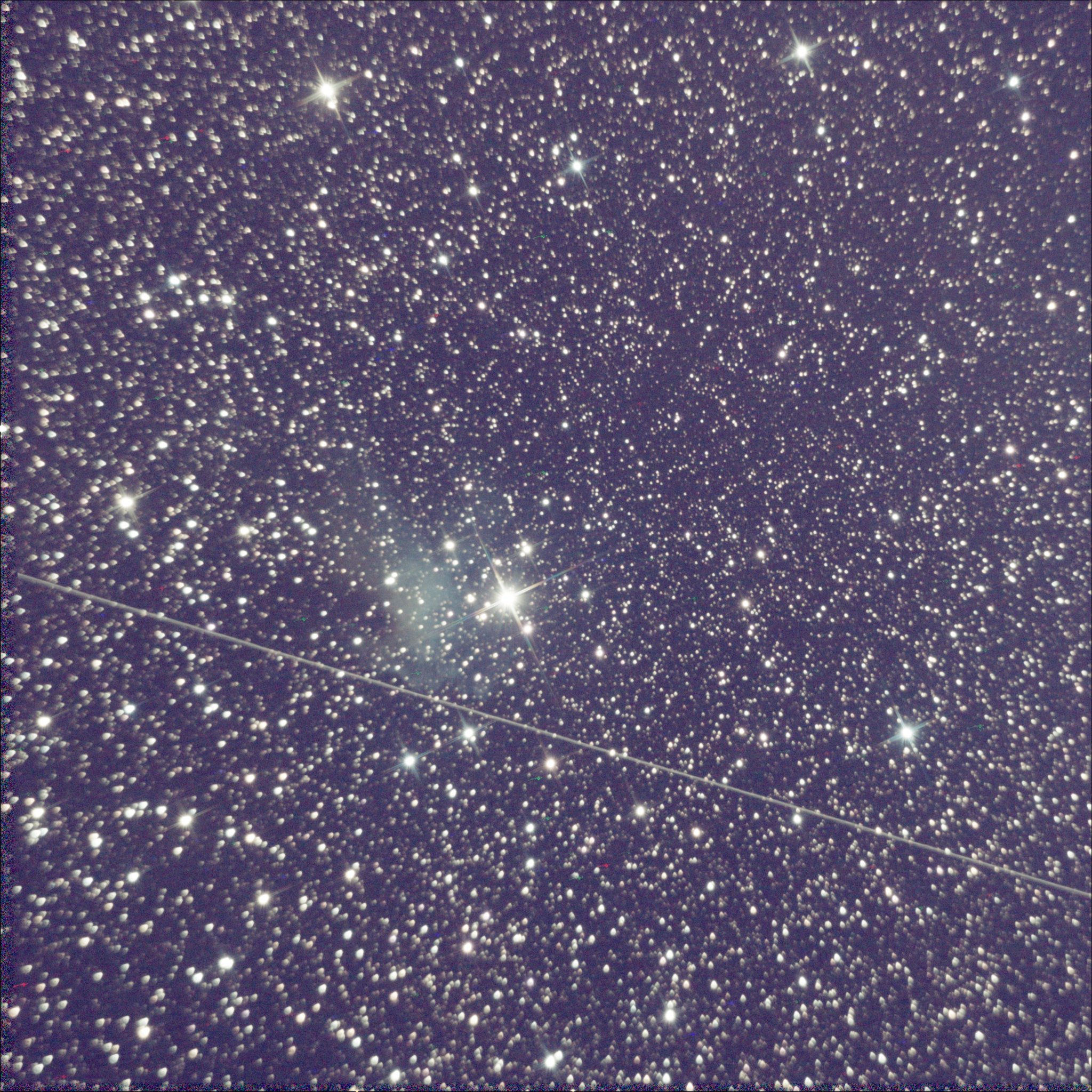

Après une attente interminable a cause de temps pourri et d'obligation en tout genre ( style installation de luminaire et peinture ... )
Hier je charge la voiture, direction l'observatoire.
Arrivée , discutions et bricolage en tout genre , retard dans l'installation...
Arrivé a 21h30.. j'ai commencé a shooter vers 0h30/1h en ayant tout installer a l'arrache.
Quel plaisir de pouvoir tout installer vite fais ,une mise en retour en 10min et on se pose !
voici le résultat 5 visuel , dans la précipitation je n'es rien noté... donc pour les données techniques c'est raté ( on doit être probablement a 5 ou 10s et 204 de gain , camera refroidie a 0°C )
Matériel : SW254/1000 sur EQ6R / Caméra 533MC / Asiair
Y'a une belle marge de progression , sa devrait déjà être mieux une fois que Mr Fcouma m'aura vendu sont correcteur de coma :)

@Loading Tu étais à quel observatoire?
Belles images. :clap:
Les étoiles qui allongent en cercle, c'est peut-être un manque de BF. A voir

Très belle série, la 533 tu peux la mettre à -10 tranquillement

@Maxland j'étais a l'observatoire du CAV au tablier en vendée.
j'ai encore pas vraiment trouver le réglage pour bien placer la caméra dans le PO pour avoir suffisamment de course pour faire la PO mais l’outil de MAP est super sur l'asiair. Je ne suis pas déçu.
Après déjà je pense qu'un correcteur de coma va aider aussi pour les étoiles sur les bords, mais depuis que j'ai fais toute la collimation avec l'Ocal de Fcouma c'est pas mal au centre :)
Sur les visuels 3 et 5 ( se sont les 2 premières ) j'avais pas vraiment fais la MAP
Je pense que la partie la plus compliquée pour l'instant c'est le plate solve pour la MES ( enfin plutôt les mouvements de la monture ) car j'ai du mal a la faire bouger sur un demi millimètre a la fin.

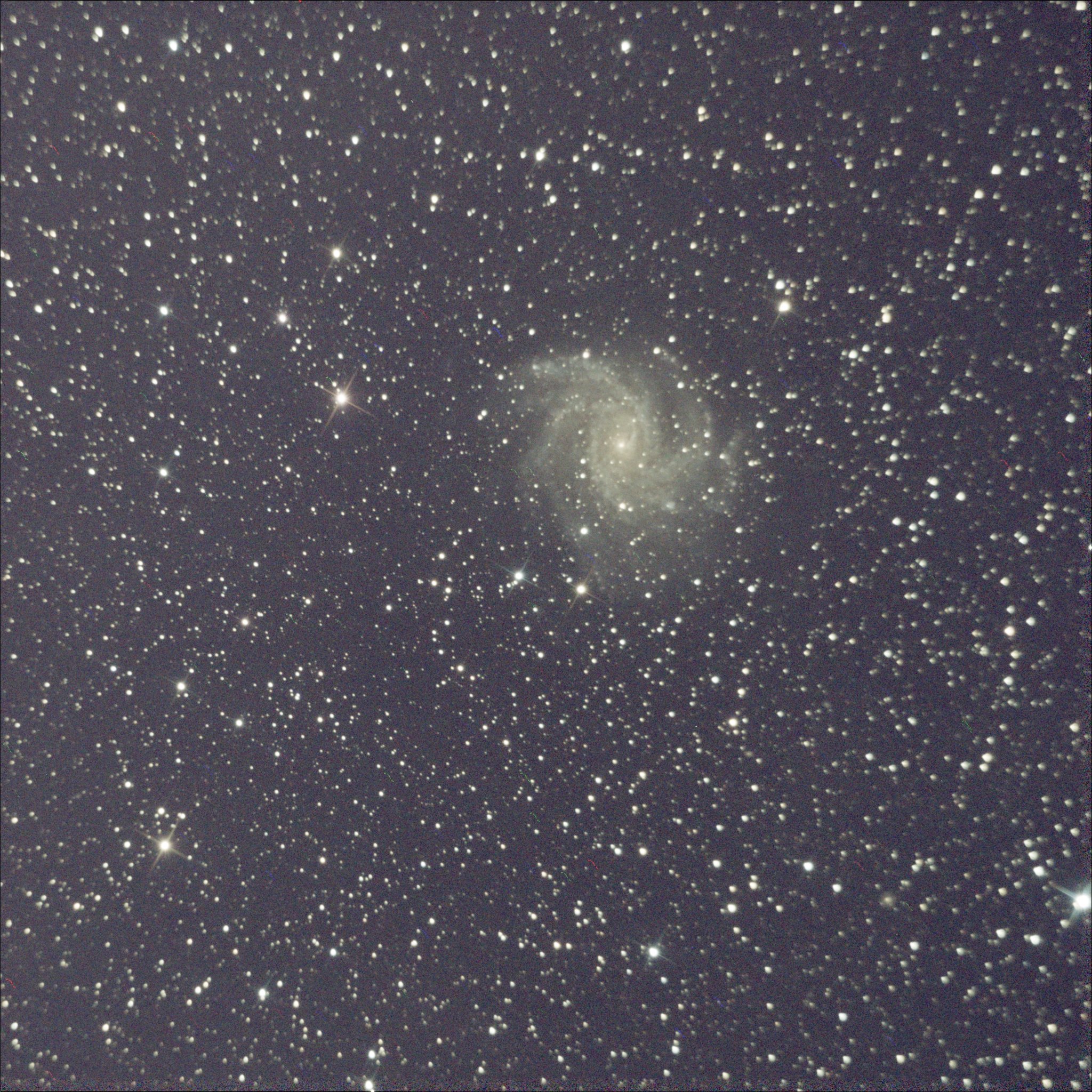

Message par Loading » 22 juil. 2023, 22:26
Hello,
Me voici de retour, je continu a expérimenter l'Asiair...
hier j'ai pas été très assidu, j'ai laissé tourné le stack, mais j'étais pas mal occupé sur les jumelles du club des APM 37x120 qui sont plutôt pas mal.
Voila le résultat , presque tout les objets sont pris a 10sec et 204 de gain avec -10°C de cooling.
Matériel comme d'habitude : 250/1000 SW sur EQ6R ASI533MC-P et Asiair pro
Je pense que ma MAP était mieux faite, et la MES probablement un peu plus affinée.

Message par fcouma » 04 août 2023, 19:15
Monsieur Loading : :clap:
Loading a écrit : ↑
19 juil. 2023, 23:28
J'arrive !!
Pour citer correctement utilise l'arobase @ : @fcouma
Bon, y'a du boulot au niveau de la MAP :D
Comme je t'ai dit, utilise un bahtinov
Pour le correcteur, on verra ensemble pour le Maxfield
Pour le gain de la 533MC : mets plutôt 100 (gain unitaire)

Message par fcouma » 04 août 2023, 19:18
Maxland a écrit : ↑
20 juil. 2023, 11:56
Il n'utilise pas de correcteur :mrgreen:

Message par Loading » 05 août 2023, 19:24
Salut,
fcouma a écrit : ↑
04 août 2023, 19:15
Il arrive mardi 8 aout 2023 selon les équipes de Mr Bezos, bientôt ma mise au point sera "parfaite".
Prochain essais : 101 de gain , refroidissement a -10°C et je fais des darks . De belles choses en perspective :cafe:

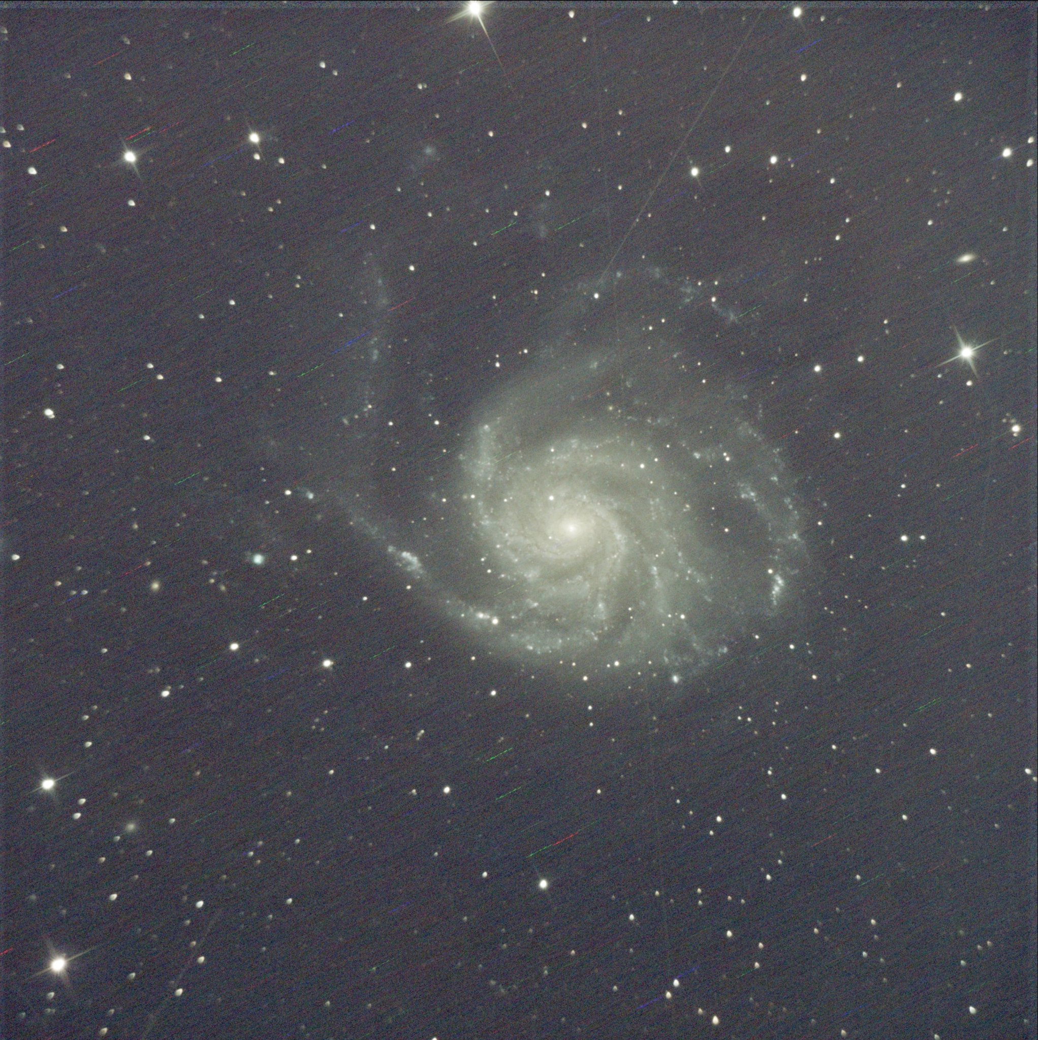

Voici quelques CROVA pris hier aux NCN .
Toujours les mêmes paramètres je souhaitais comparer les différents objets.
Zwo533 gain 102 -10°c 30sec de temps de pose .
Monture eq6r pro avec un 250/1000

Très sympa cette série, un petit souci de suivit, tu as peut être du monde sur place pour te filer un coup de main pour peaufiner tes réglages, souvent une explication live avec un vieux barbu penché sur ton setup, peut faire plus progresser qu'un mois d'échange sur un forum :mrgreen:

Message par fcouma » 16 août 2023, 13:47
Sympa tes prises ;)
Je suppose que tu n'avais pas mis le paracorr ?
Mais ça manque encore de contraste. Tu as réglé toi-même l'histogramme ou tu laisses en auto sur l'ASIAIR ?
Penses à indiquer le nombre de poses stp
16 août 2023, 13:34
Plutôt manque d'une correcteur je suppose :whistle:

Message par Loading » 16 août 2023, 14:12
Oui faut que je pense à vérifier le nombre de prises .
Pour le suivi hier j'ai eu un petit souci de montage et j'ai du déplacer le setup donc c'était moins bien que prévu.
Pour l'histogramme je laisse lasiair faire pour l'instant

Message par kawa » 16 août 2023, 14:56
Oui c'est sympa ,mention pour l'Iris
pour moi si je peux me permettre peut etre baisser un peu la luminosité sur Asilive , mais c'est mieux que trop sombre .
Apres un réducteur de coma devrait arranger un peu les bords . ;)

Message par Loading » 16 août 2023, 23:24
Oui en regardant j'ai effectivement une tendance à être trop clair de peur d'être trop sombre.
Le correcteur de coma c'est une évidence
Quand tu parle de plus sombre tu parle bien de l'histogramme ?
Le VA de Loading
Message par kawa » 17 août 2023, 13:15
On shoote de nuit dans le noir ( en principe) de ce fait de jour sur l'écran c'est souvent trop sombre , il vaut donc mieux etre trop clair .
Je pensais que les prises venait d'AsiLive ?? , je m'en sert assez peu mais l'histogramme permet d'adapter , mais il me semble qu'en bas du panneau de commandes à droite il y a des curseurs pour 'Luminosité' 'constraste ' ' Saturation' ?? ( de mémoire mais je n'ai pas sous les yeux :doh: :think: )

Message par fcouma » 17 août 2023, 14:55
17 août 2023, 13:15
@Loading utilise un ASIAIR +
Il peut donc jouer sur l'histogramme avec les tons sombres et moyens
