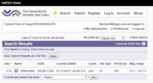

Astrometry.net trouve ça
Messages : 5045
Re: OFNI
Message par bemo47 » 21 août 2019, 11:23
alors dans AAVSO je trouve la V0416and ici https://www.aavso.org/vsx/index.php?vie ... 2ukstu_red
mais les coordonnées semblent légèrement différentes : J2000.0
01 10 30.47 +45 06 11.5 (17.62696 +45.10319)
comparées aux coordonnées donénes par astrometry pour le centre de l'image :
Center (RA, Dec): (17.634, 45.143)
Center (RA, hms): 01h 10m 32.183s
Center (Dec, dms): +45° 08' 35.413"
Size: 35.6 x 47.8 arcmin
mais elle n'est pas au centre...
comment trouve t on les coordonnées d'une étoile dans un champ comme sur cette photo ?
edit : mais si on fait un search avec les coordonnées du centre données par astrometry on retombe bien sur V0416and

il faudrait vérifier les coordonnées de l'objet sur ta photo qui devraient être les mêmes que V0416and, et si oui, c'est bien la variable type Mira, donc géante à longue période, magnitude de 2.5 ou moins à 11.5, et celle ci a une période de 359 jours... mais je ne vois pas ou il est précisé à quel moment de son cycle elle se situe... et donc sa magnitude actuelle
