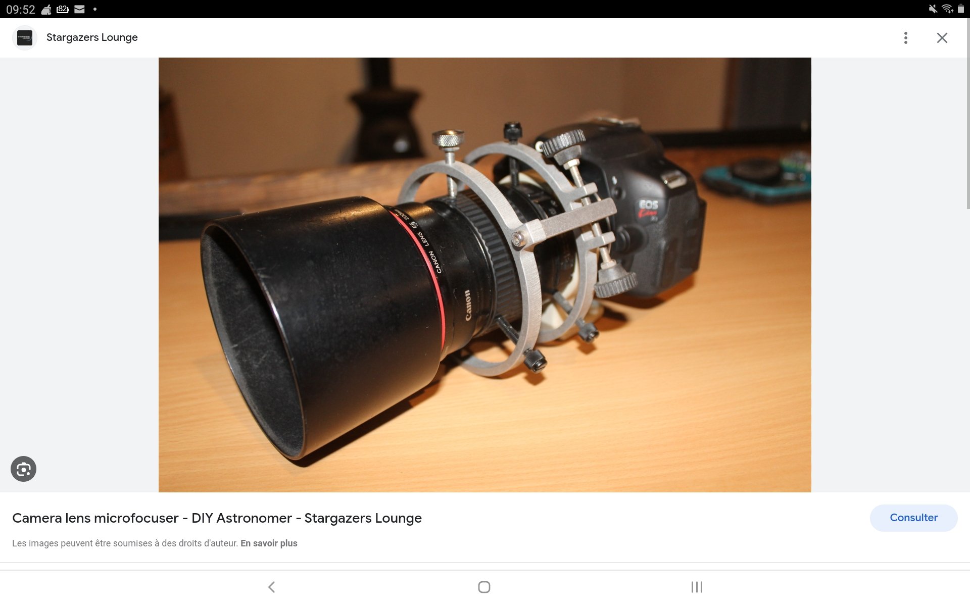

Le 300 non mais j'ai eu le 500 F6,3 en astro ces cailloux sont extrêmement délicat microfocuser micrométrique obligatoire.
Certains font des miracles c'est extrêmement pointu .
Ma référence en astro ici
http://cizirf.blogspot.com/2018/02/samy ... uvais.html.
Faut bricoler pour adapter un’système micrométrique pas beaucoup d'espace pour un point fixe .

De mon côté j'utilise ce principe

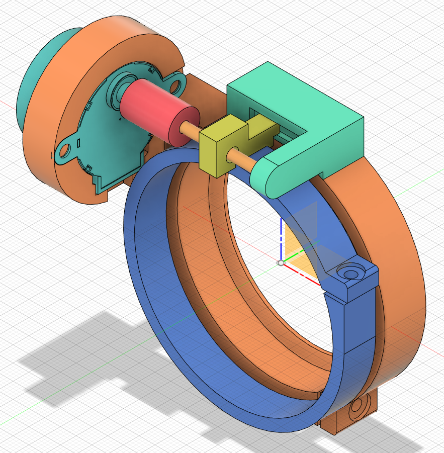

bon, ça avance doucement, mais j'ai aucune idée comment terminer ...

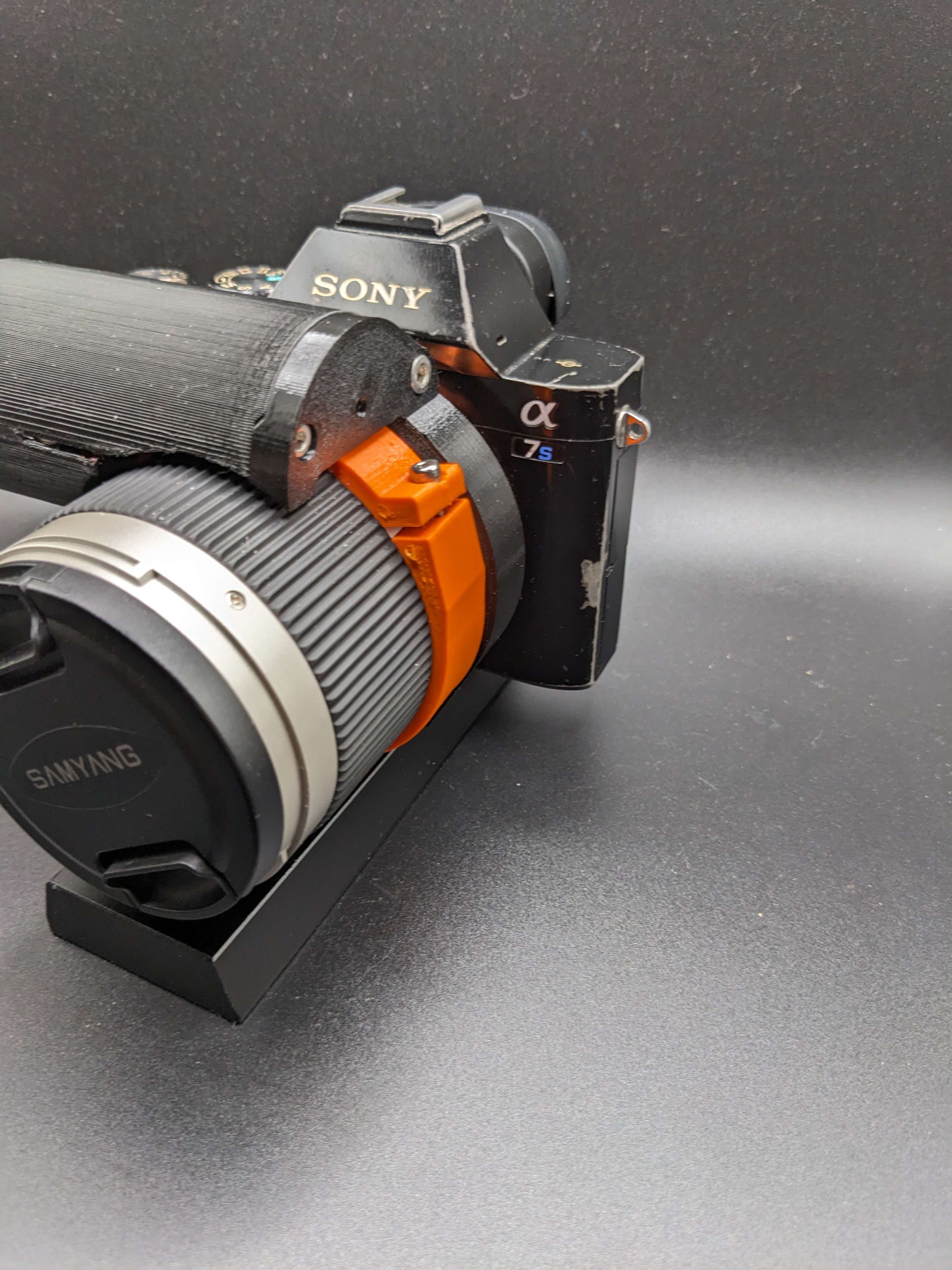

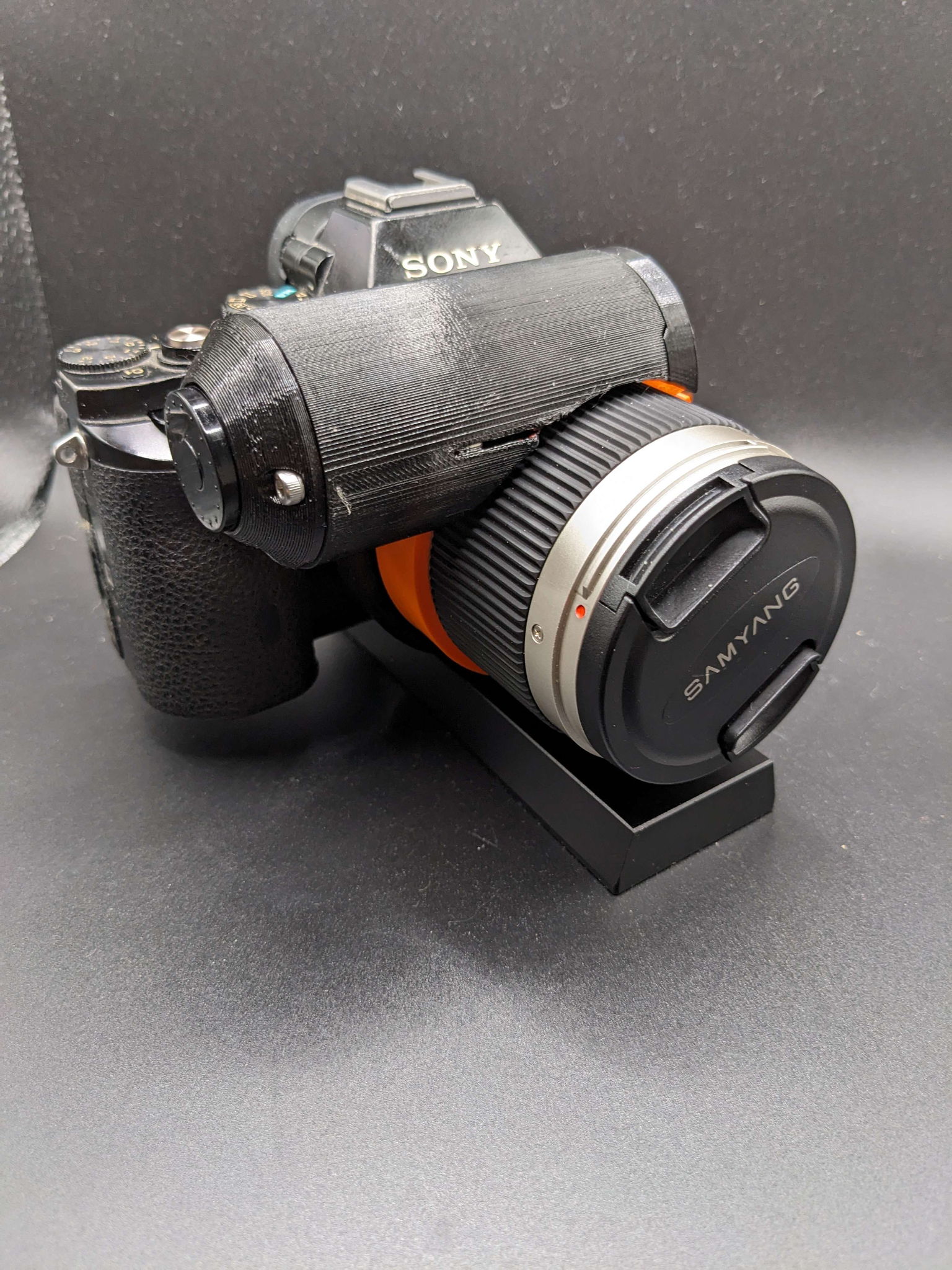

Samyang 300mm F 6.3 - on m'avait dit de pas le prendre... News: robofocus fonctionnel ...
Message par lordzurp » 15 août 2023, 02:44
bon, ça ira pour partir en rasso demain, mais c'est moche ...

Tu as récupéré des pièces de quoi pour faire ce montage ?
une poignée de vis, un moteur, un ESP ... ya rien là dedans :mrgreen:
j'achète souvent des (et c'est souvent vendu par) lots de 5 pour ce genre de petits consommables, là c'est un moteur qui me restait du focuser pour mon dobson :)
pareil pour l'ESP, il doit m'en rester encore 1 ou 2 d'avance, faut que je refasse le stock c'est court !
