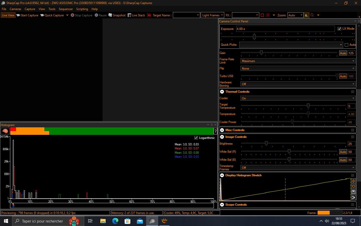

Après plusieurs mois d'inactivité j'ai réactivé l'ASI533
Setup habituel: lunette 102/660 filtre ir-uv cut
exposition 4s gain 110 refroidissement +5°
Soustraction du dark.
J'étais habitué à voir les pics du grand histogramme se déplacer vers la gauche lors de l'application du dark, mais là il a carrément disparu :(
J'ai refait plusieurs fois le dark en changeant l'offset: 40 mis par défaut par SC puis 10; aucune différence
J'ai essayé aussi d'augmenter le gain (autrefois j'utilisais plutôt 175 à 200) sans succès.
Par rapport à ce que je faisais avant, le seul changement est l'observation au milieu de la nuit (4h) avec tous les lampadaires éteints; mon ciel serait-il devenu aussi noir que celui de la Corrèze ? :mrgreen:
Pour le stacking çà marche mais il faut faire tous les réglages sur le petit histogramme
:confusion-helpsos:

Mais où est passé mon histogramme ?
Message par Maxland » 22 août 2023, 09:54
@pejive Suis pas utilisateur de SC mais je remarque que le ZOOM est en mode auto
C'est peut-être une piste. Un souci de paramétrage de l'affichage si rien ne change quoi que tu fasses comme fichier
Message par pejive » 22 août 2023, 09:57
non, je laisse toujours sur auto; pas d'effet sur l'histogramme

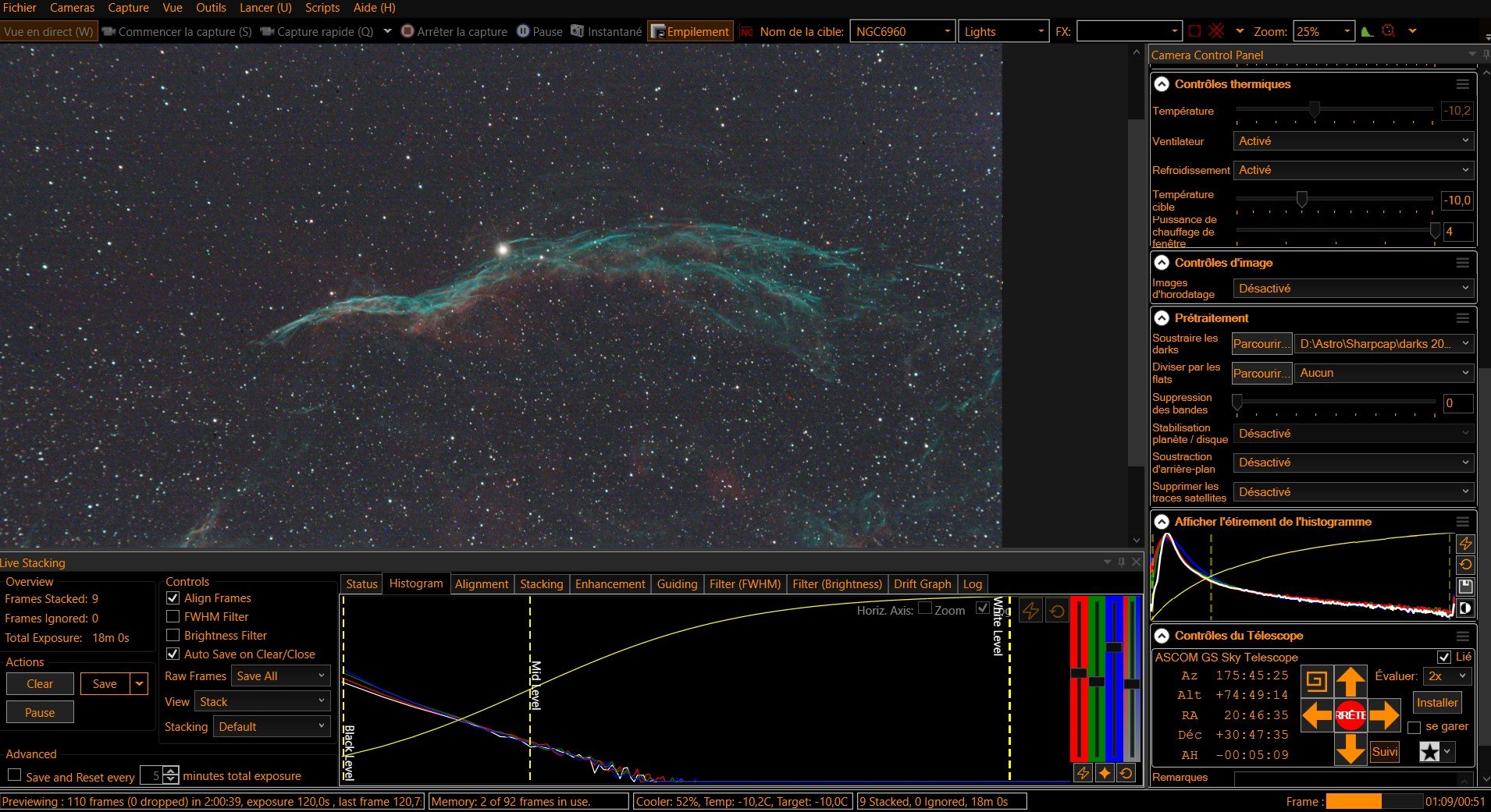

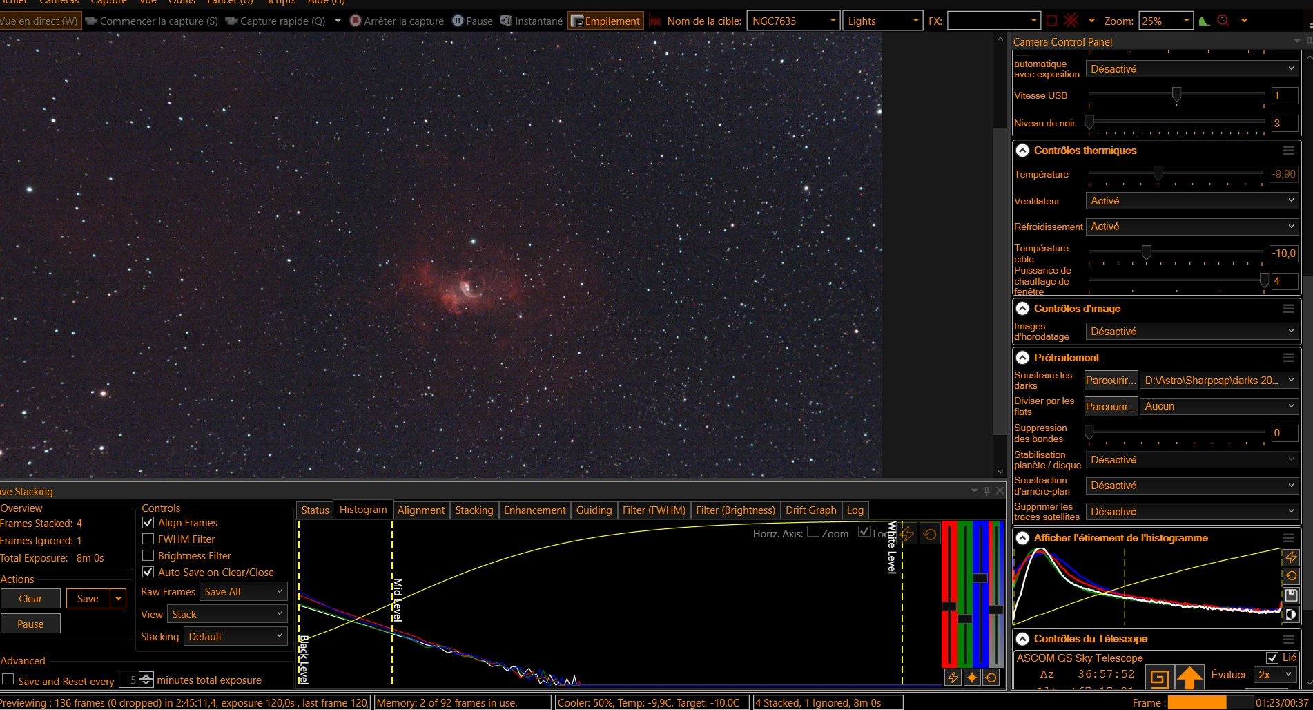

Shaula66
Messages : 776
Message par Shaula66 » 22 août 2023, 10:06
Pareil pour moi, depuis quelques temps je n'ai plus le pic de l'histogramme sur mes prises..

Shaula66 a écrit : ↑
22 août 2023, 10:06
Oui çà ressemble fortement à ce que j'ai...
D'après ce que j'ai pu retrouver dans mes archives, il faut que j'augmente le gain vers 200; il faudrait aussi augmenter l'exposition mais là je suis assez limité ...

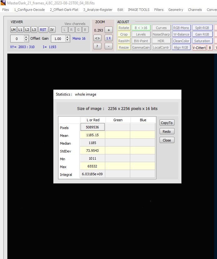

Message par clouzot » 22 août 2023, 11:27
@pejive a tout hasard tu n’aurais pas conservé un FITS (ou PNG) brut de cette session ?

Message par clouzot » 22 août 2023, 12:18
22 août 2023, 11:34
22 août 2023, 11:27
j'ai les png mais des stacks, pas de brute unitaire
Ah zut. J’aurais bien aimé voir les stats d’une brute non « calibrée ». Si tu y penses pour la prochaine nuit claire…

Message par pejive » 23 août 2023, 08:24
pour @clouzot à titre exceptionnel :D deux brutes de brut
https://www.swisstransfer.com/d/e40a30e ... 00fb146ead
ferais pas çà tous les jours sinon il me faudrait un DD en plus :mrgreen:

Message par clouzot » 23 août 2023, 10:46
23 août 2023, 08:24
Merci. Quel est le niveau moyen (niveau de "bias/offset", quoi) de tes master darks, habituellement ? 1200 ADU, normalement, si on en croit la loi linéaire d'évolution de ce niveau moyen en fonction du réglage d'offset (sur les 533, 40 x niveau_offset, ici 40 x 30).
Dans ce cas, le niveau moyen de tes brutes tournant autour de 1300 (plus ou moins selon les canaux), ça confirme bien ce que tu vois : un histogramme tronqué. Ce n'est pas Sharpcap qui foire en effectuant la soustraction du dark, c'est ailleurs que ça se passe : ciel étonnamment plus sombre que d'habitude, SDK de la caméra qui a un souci dans cette version de Sharpcap... bien que tes brutes apparaissent tout à fait normales, avec quelques étoiles un peu saturées à 65536 ADU. Avec des poses de 4s, c'est plutôt le fait que ça ait fonctionné par le passé qui est étonnant !
