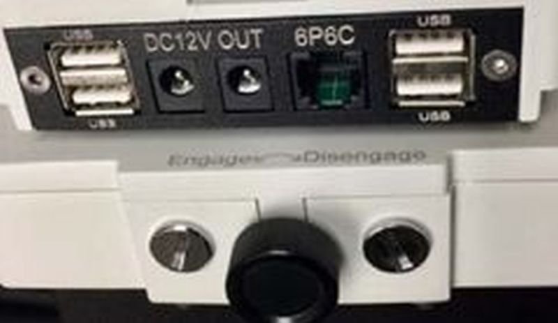

Bonjour, mon setup inclus un HUB USB et power 12V dans ma monture Ioptron CEM60, 4 USB-2 et 2 power 12V. Tout fonctionne bien, :mrgreen: sauf, avec ma caméra ASI585MC (qui est en USB-3) voici mon câblage, les USB de la monture :
- Une caméra de suivi SVBony SV305 en USB-2.
- Un focuser Sesto-senso 2 USB-2.
- Une RAF en USB-2.
- Une Caméra ASI585MC USB-3
Comme je n’ai pas assez de ports USB j’ai rajouté un HUB 4 ports USB-2, dessus je connecte le HUB de la monture plus l’USB de pilotage de la monture.
Le tout est branché sur mon PC avec câble USB de 3m (sans power) !
Mon souci, tout fonctionne sauf la caméra ASI-585 qui se déconnecte sans raison.
Des idées sur le binz ?!!? :roll:

La monture CEM60 de Ioptron inclue un HUB USB (2 me semble-t-il) donc pour me simplifier le câblage je l'utilise. :mrgreen:
Dessus je connecte, la cam de suivi en USB2, le focuser SS2, la RAF aussi en USB2 ET (c'est là la mauvaise idée) la cam de capture (qui est en USB3) !
J'ai fait le test de la cam sur un USB3 du PC pas de bug !
Comme il me faut un autre USB pour le pilotage de la monture j'ai inséré un HUB USB2 que j'avais (oui pas bonne idée, non plus) donc il me faut un câble USB3 pour l'ASI585MC sur un port USB3 du PC et un autre câble (pas forcement USB3) pour le reste, c'est bien ça ?
Merci.

Bonjour et merci @kaelig en fait il y a déjà un HUB (Ok en USB 2) mais seule l'ASI585MC est en USB3. :mrgreen:
De plus ceci est une solution "temporaire" (oui ça peut durer longtemps :mrgreen: ) mais au final j'ai un Mini-PC avec 4 ports USB3 et un USB2, le mini sera en local et via un RDP ou un câble Ethernet (avec un nano routeur) je me connecterais dans mon salon avec mon portable.
Pour le moment j'y vais par étape :
- La monture est fonctionnel avec l'interface iOptron Com en manuel.
- Le focuser est Ok avec Play aussi en manuel.
- La RàF est pilotable via ASI-Studio - ASICapt aussi en manuel.
- La caméra de suivi fonctionne avec SharpCap 4.0.
- La caméra de capture fonctionne aussi avec une seconde SharpCap 4.0 "EN USB3, pas en 2".
Donc pour le moment j'ai 2 câbles USB qui vont à mon PC.
A suivre ....
