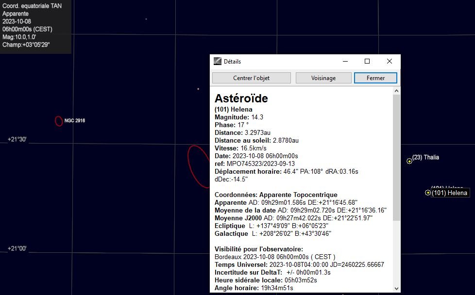

Cartes du Ciel montre qu'à proximité de NGC 2903 deux astéroides sont présents: (23)Thalia et (101)Helena

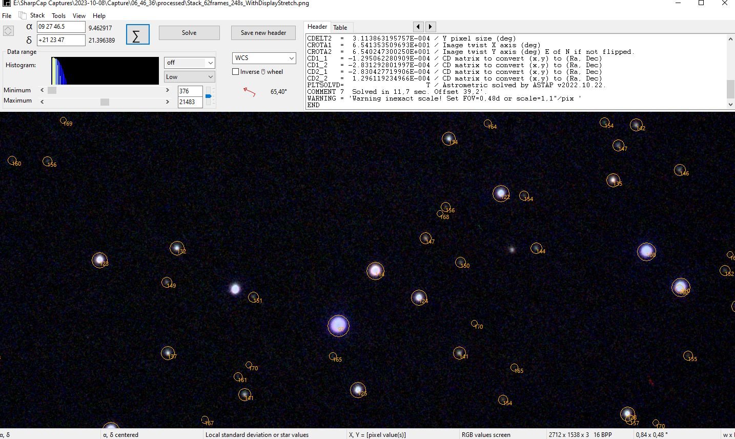

:arrow: Une image du champ est prise avec le setup en cours: lunette 102/660 réduite à 533
camera imx464 filtres UHC+IR-UVcut exposition 4s gain 150
Identifiée par Astap, qui montre 2 "étoiles" qui ne sont pas dans sa base de données
On affiche les astéroides après avoir téléchargé le MPCORB.DAT ; celui utilisé ici date déjà de quelques jours; les 2 astéroides sont dans la zone mais pas dans les carrés
:arrow: Mesure des magnitudes
Astap indique 12,1 pour Thalia et 14,1 pour Helena

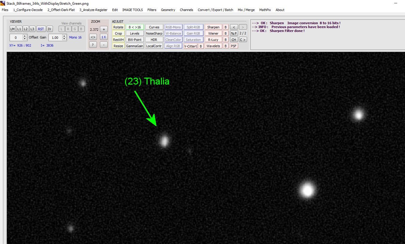

:arrow: Un zoom sur le canal vert avec un léger sharpening montre que le déplacement de (23)Thalia commence à être visible sur cette pose de 344s; la tache est bien plus ovale que celle des étoiles
