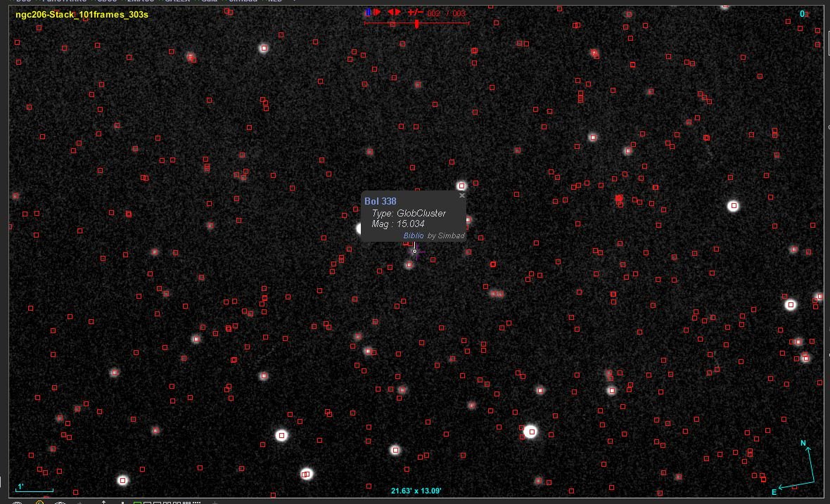

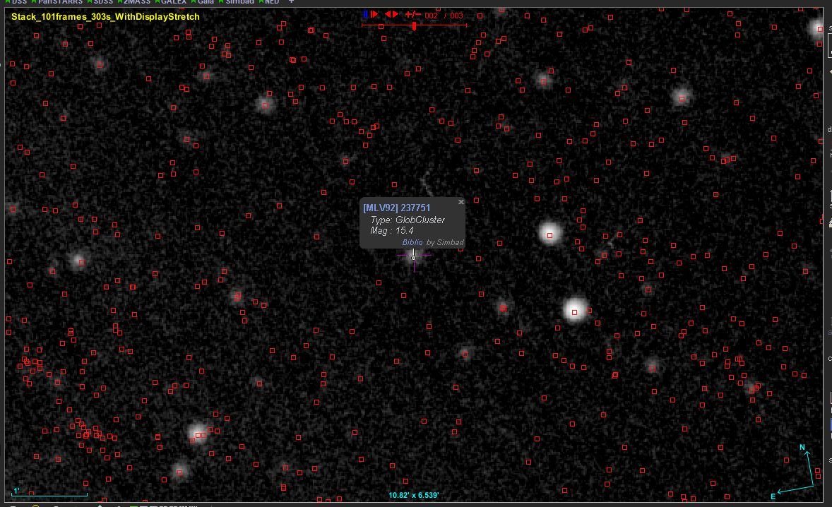

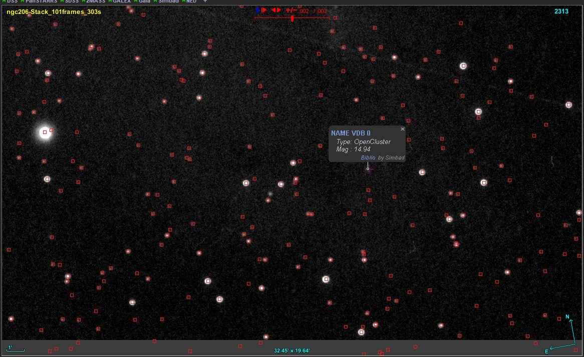

En examinant mon image de M31 du 19 septembre , j'ai retrouvé un amas globulaire de M31
Dans la région de M32-NGC206 un globulaire Bol 338 et un amas ouvert Van den Bergh 0 (VdB0)
je suis content car ce soir là j'avais renoncé à chercher Mayal II :)
Un document intéressant sur VdB0
https://www.aanda.org/articles/aa/pdf/2 ... 725-08.pdf

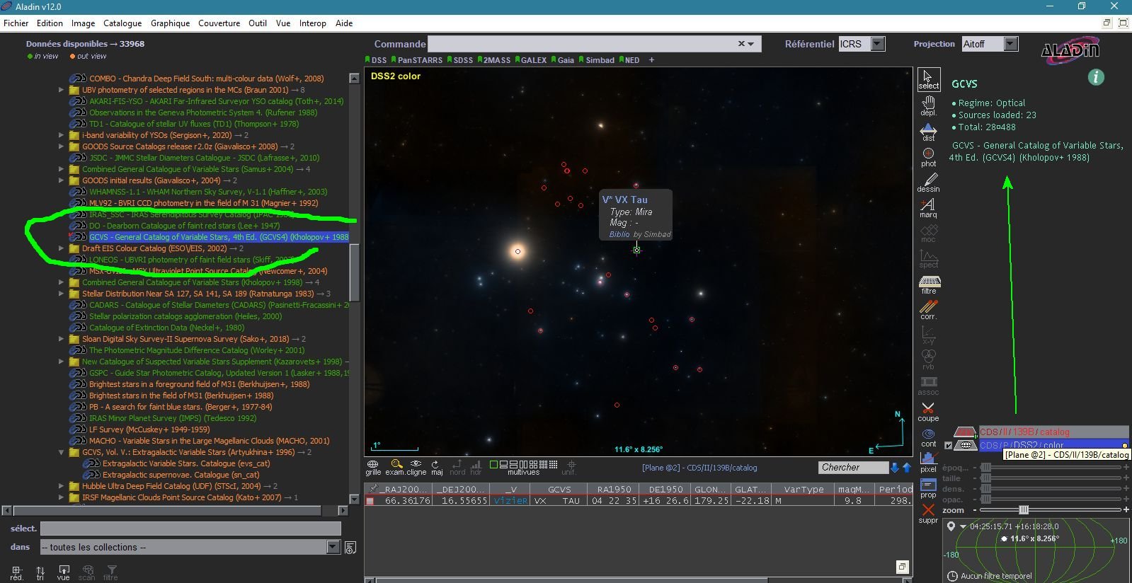

Aladin permet aussi la recherche des étoiles variables.
Il faut charger par exemple le General Catalog of Variables Stars que l'on trouve dans Catalog--> VizieR-->II- Photometric Data

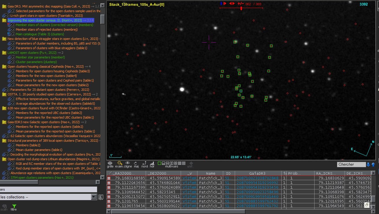

Message par pejive » 29 oct. 2023, 17:15
Dans le secteur de Capella quelques étoiles de l'amas ouvert Patchick_3
