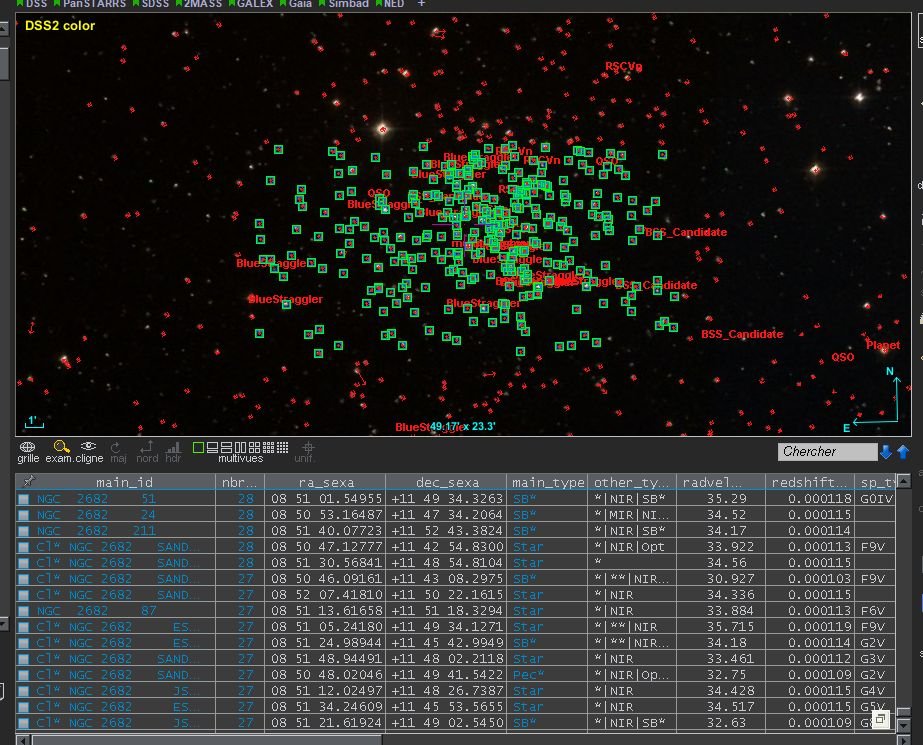

En utilisant Aladin et Topcat il est possible de traiter un plus grand nombre d'étoiles
:arrow: on sélectionne dans Aladin une zone englobant M67 avec le catalogue Simbad

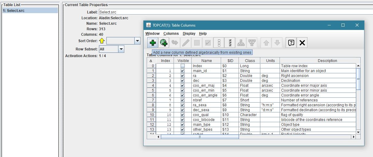

:arrow: La table est envoyée à Topcat. Elle contient peut-être quelques étoiles n'appartenant pas à l'amas, mais ce n'est pas gênant.
Si on veut affiner il faut utiliser un filtre de tri dans Aladin

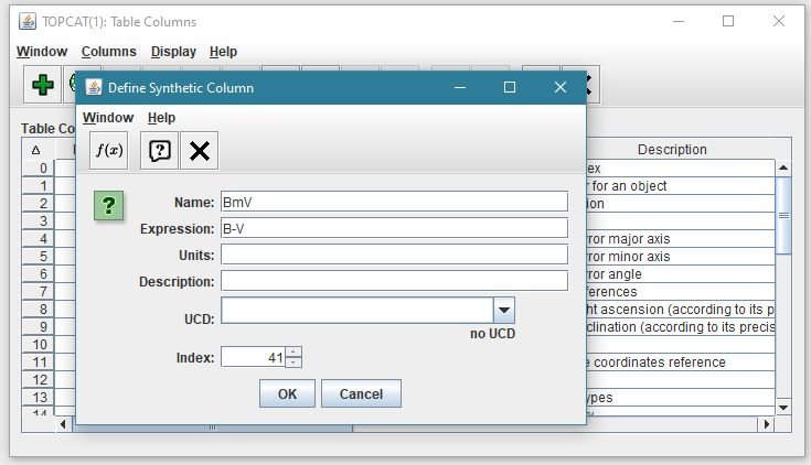

Dans les données on ajoute une colonne pour calculer la différence de magnitude B - V; on nomme cette variable calculée BmV :)
Les valeurs calculées sont dans cette colonne 41

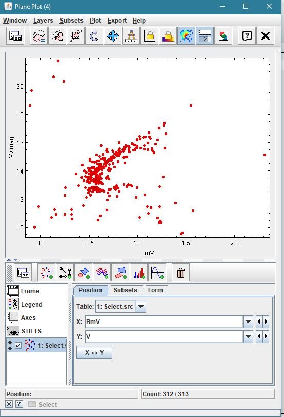

:arrow: En mode Graphics Plot2D le graphique par défaut est celui de la déclinaison en fonction de l'Ascension Droite
On peut maintenant sélectionner BmV comme abscisse et V comme ordonnée,
ce qui nous donne le diagramme HR de l'amas :dance:
:arrow: On remarque que de nombreuses étoiles ne sont plus sur la droite de la séquence principale; ce sont des géantes rouges
:arrow: Pour obtenir la distance il faut se baser sur la séquence principale, comme dans les exemples en début de ce post;
On doit pouvoir en plus estimer l'âge de l'amas à partir du point où les étoiles quittent cette séquence

Etude d'un amas ouvert (distance et âge)
Message par pejive » 06 nov. 2023, 11:37
Voilou. D'ailleurs c'est mieux comme çà(normal ;) )
Beaucoup d'étoiles sur la séquence principale mais avec (B-V) >0,5
En quittant la séquence principale au point dit de Turn-Off on passe sur une branche presque horizontale
modèle acceptable pour la séquence principale
:arrow: en reprenant les mêmes calculs qu'au début du post, en tenant compte de la correction de 0,57 j'obtiens 680 pc toujours un peu court
