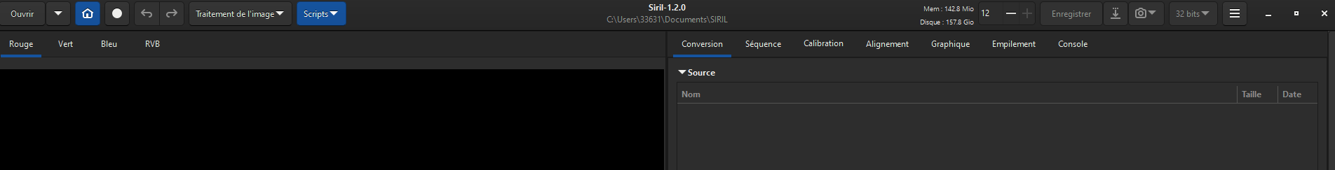

2 - Créer un dossier de travail pour Siril
Lancer Siril, appuyer sur le bouton en haut de l'écran en forme de maison et créer par exemple sous Documents un dossier nommé, par exemple SIRIL. Pour ça, cliquer sur le bouton en haut à droite en forme de dossier avec un +, saisir SIRIL et appuyer sur le bouton Créer ; vous pouvez ensuite fermer la fenêtre.
Si tout va bien, voici comment doit se présenter le haut de votre écran. Remarquer, au centre de l'écran, que Siril a bien compris que son répertoire de travail est maintenant C:\Users\xxxx\Documents\SIRIL

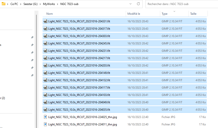

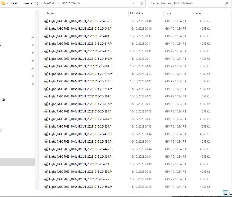

Copier les fichiers lights du Seestar vers le dossier SIRIL
Bon le truc à faire maintenant c'est de quitter Siril, de brancher le Seestar par le câble USB et envoyer les lights vers le dossier de travail de Siril qu'on a nommé SIRIL ;)
Il y a une petite ruse car nous voulons uniquement les fichiers au format fit et pas les jpg. Pour isoler les fichiers fit, on peut cliquer sur la tête de colonne Type
Sélectionner maintenant tous les fichiers au format fit et ... les copier vers le dossier Documents/SIRIL

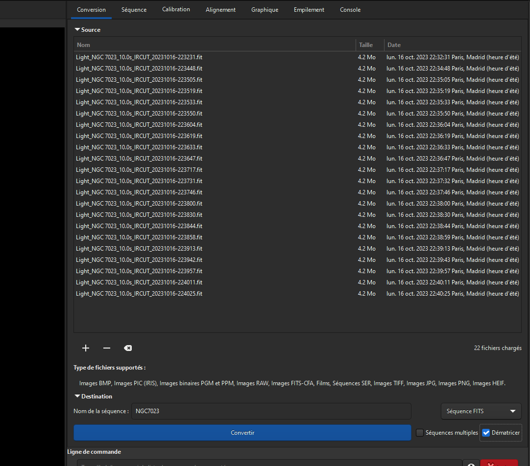

3 - Lancer la conversion
C'est la première phase. Cliquer sur le signe + et sélectionner tous les fichiers lights que nous venons de copier par exemple en utilisant la combinaison de touches CTRL A puis cliquer sur le bouton Add
Ensuite il faut un peu d'attention car c'est super facile d'oublier quelque chose. Il y a 3 choses à faire :
- donner un nom à la séquence
- choisir le format Séquence Fits
- cocher la case Dématricer
Bon dans mon cas Siril raloute un peu concernant le motif de Bayer mais il s'en débrouille.
La première phase est terminée :clap: :clap: :clap:

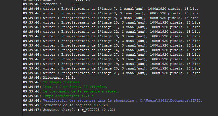

4 - Lancer l'alignement
On peut tout laisser par défaut et cliquer sur "Aligner"
Ca se termine comme ça :
Dernière modification par steph37 le 17 oct. 2023, 12:27, modifié 9 fois.

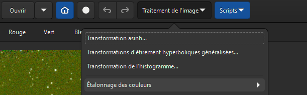

6 - On voit rien !
Bon pour voir quelque chose il faut généralement quitter le mode d'affichage "Linéaire" et choisir "Auto-ajustement"
Attention ce mode est juste une facilité d'affichage, l'image elle-même n'est pas modifiée.
Et puis elle est moche elle est toute verte !
On va arranger ça à l'étape d'après.

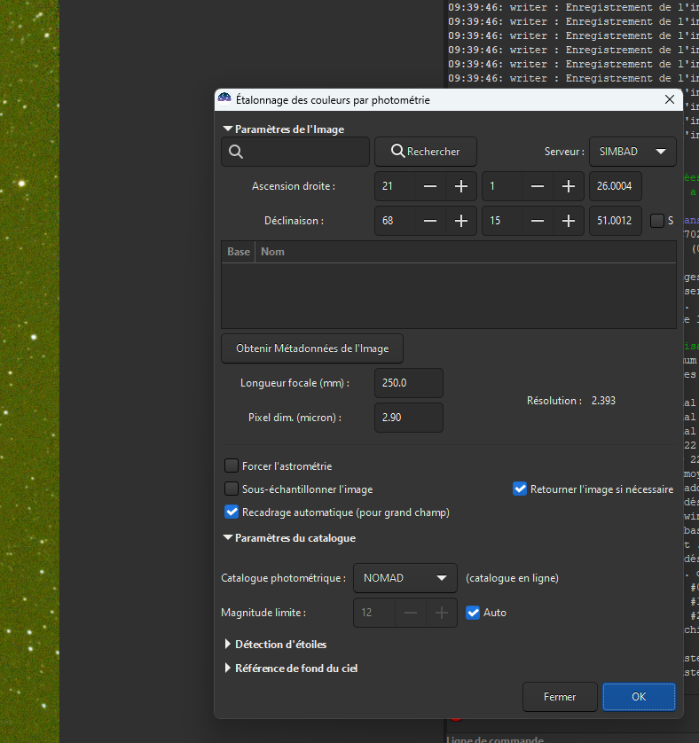

7 - Etalonnage des couleurs par photométrie
C'est souvent une galère sans nom d'arriver à produire les bonnes couleurs. Siril offre un outil super qui permet d'obtenir les bonnes couleurs de l'objet visé. Bon ça marche pas absolument à tous les coups mais très souvent ça fait un super boulot.
Cette phase est optionnelle bien sûr.
On va communiquer à Siril le nom de l'objet imagé ici NGC 7023 et cliquer sur la loupe Rechercher
Et voilà ! Si Siril n'y arrive pas, il donne généralement un message qui explique ce qui ne va pas. Vérifier déjà que la focale et la taille de Pixel sont ok.
