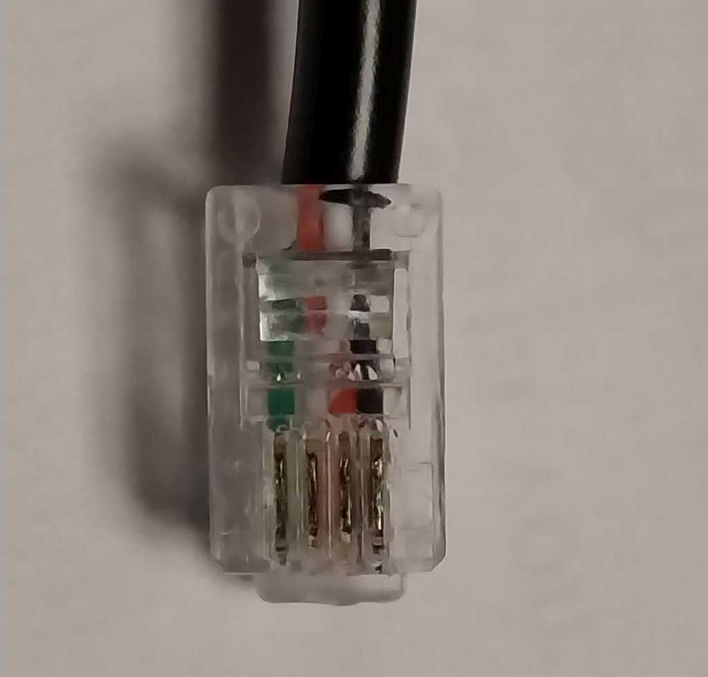

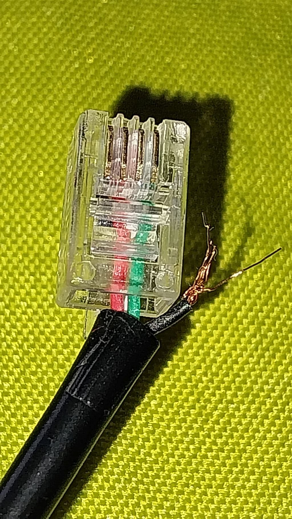

Pfff ! Je suis vénère .... Je viens de peter mon cable RS232 entre ma monture et le PC, du connecteur RJ11 un fil c'est desserti .... Bon, je vais commandé le matos, pince et connecteur mais je suis pas certain sur le câblage :
Vu de dessus :
A l'arrache je dirais, sur la premiére photo, contact de gauche la masse fil noir (celui qui est pété), le Positif fil rouge, Vide et le Vert le signal en final :think:
Si quelqu'un peut me confirmer, car chez iOptron sont pas finaux, si tu branche un câble ou il ne faut pas ça crame la carte de commande, l'ancien proprio en a fait les frais :mrgreen:

Alors, j'ai reçu le matériel, contrairement à ce que j'ai noté précédemment le schéma "doit" fonctionner pour une connexion DB9 vers RJ9 (Non c'est pas du RJ11) plus exactement la prise qui se connecte à la monture CEM60 est une RJ9-4P4C donc avec 4 fils, ET contrairement à ce que j'ai écrit les signaux ne sont pas les mêmes :naughty:
Voici mon câble, c'est de l'USB d'un côté et une RJ9-4P4C de l'autre :
Les couleurs de fils ne sont pas les mêmes :naughty:
J'ai fait un test de continuité, les fils des pins 3 et 4 sont en court-circuit les autres sont indépendantes :
J'ai fait le test tout re-fonctionne .... Ouf :whistle:
Mon câble restauré :
