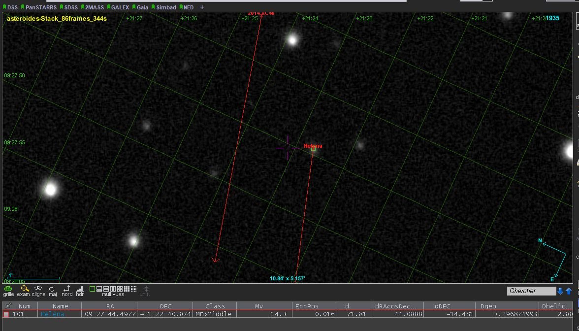

Le repérage des astéroides peut se faire avec Astap si l'on charge le fichier MPCORB.DAT sur le site du Minor Planet Center
Voici une autre méthode avec Aladin permettant d'utiliser des coordonnées à jour

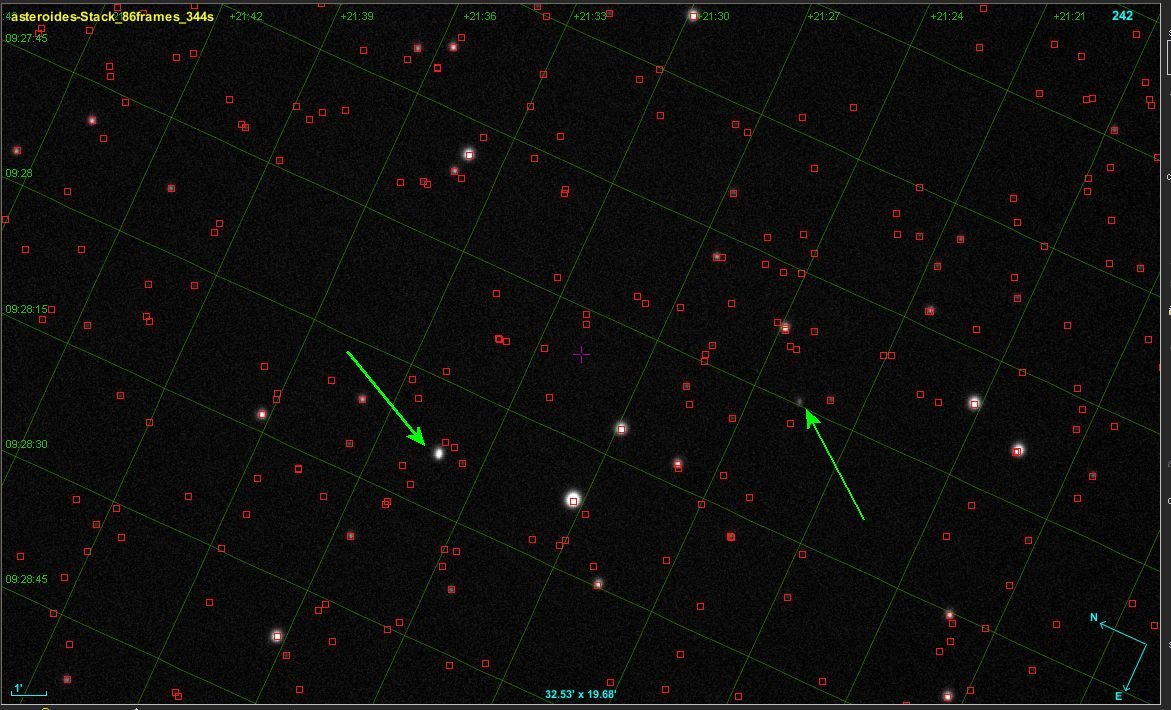

Je vais reprendre mon image du 8 octobre sur laquelle se trouvent 2 astéroides
cf --> viewtopic.php?f=10&t=4095
en superposant le catalogue Gaia on repère deux intrus
Dans le sélecteur de serveurs choisir Skybot
Bien renseigner Epoch date et heure de prise de vue
Observer location: pour moi c'est facile à retenir :lol: 999 est le code de l'observatoire de Bordeaux
sinon mettez 500 (géocentrique)
Clic sur "Chercher" :o Y a du monde
Beaucoup sont trop faibles pour mon setup, mais on retrouve bien (23)Thalia et (101) Helena
Variantes d'affichage (à choisir dans le Filtre d' Affichage de Skybot) :magnitude circle et object name
En cliquant sur le bouton "Propriétés" on accède directement à toutes les options d'affichage

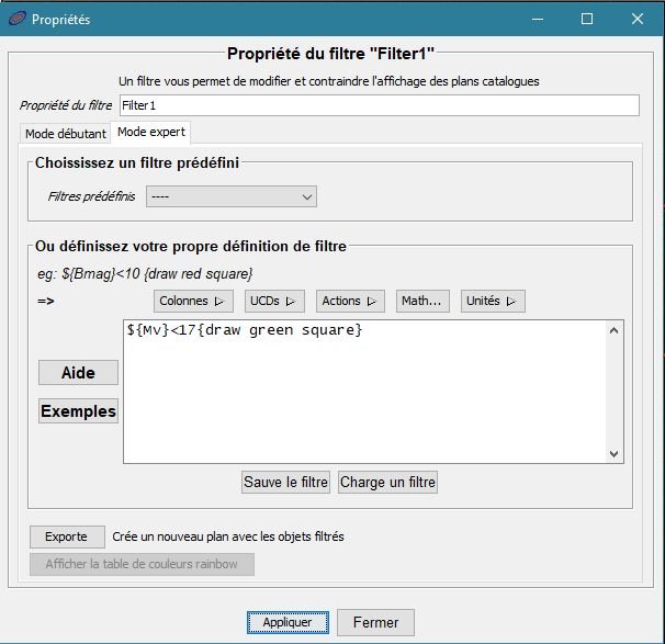

Perfectionnement: filtrer les données
reprenons l'image avec les données Skybot superposées
Sachant que je peux espérer enregistrer au mieux magnitude 17, je vais créer un filtre
En mode "Expert" on écrit quelques lignes de code en s'inspirant des exemples
Si la magnitude visuelle est inférieure à 17 alors tracer un carré vert
Cliquer sur Appliquer on repère plus facilement (23)Thalia et (101)Helena
Cliquer sur "Exporte" un plan contenant la sélection est créé
