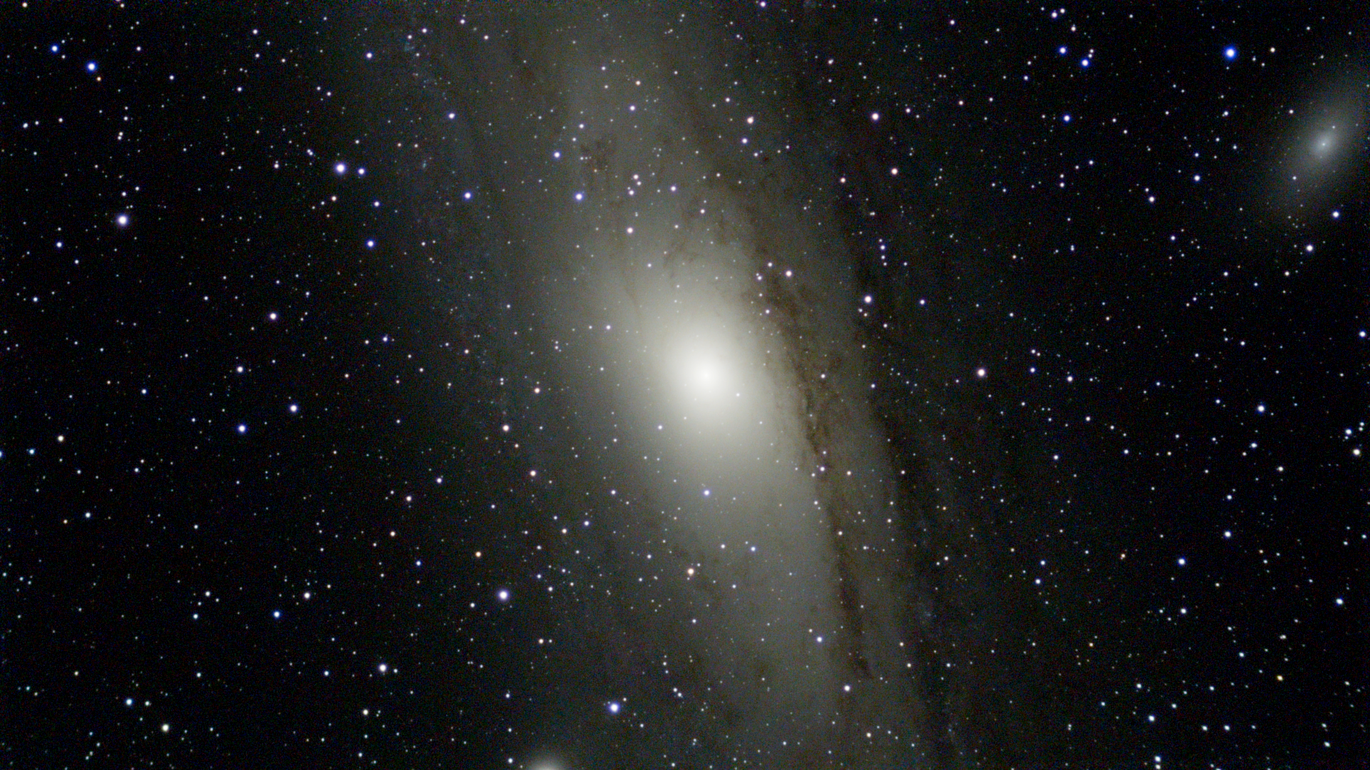

Message par pejive » 08 nov. 2023, 09:32
18 c'est effectivement peut-être ambitieux :D

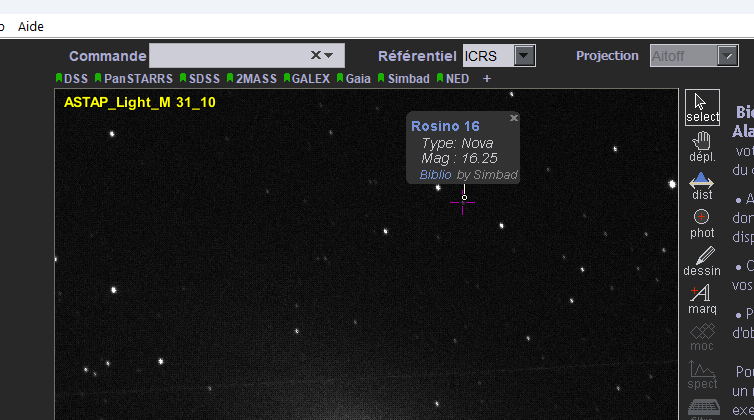

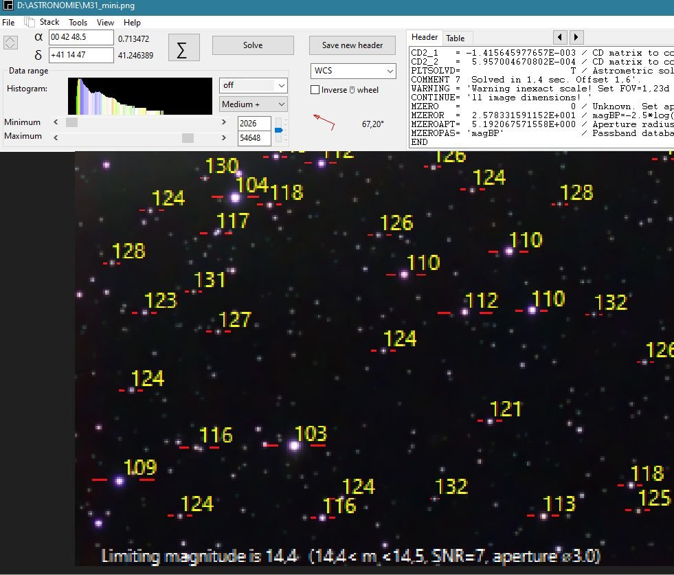

Sur ton image de M31 (réduite ?) je trouve 14,4 :( on doit quand même avoir mieux que çà

En fait je suis épaté, sur une vue unitaire on attrape des étoiles de plus de 16 de magnitude ...
Oui l'image que tu as examinée est réduite

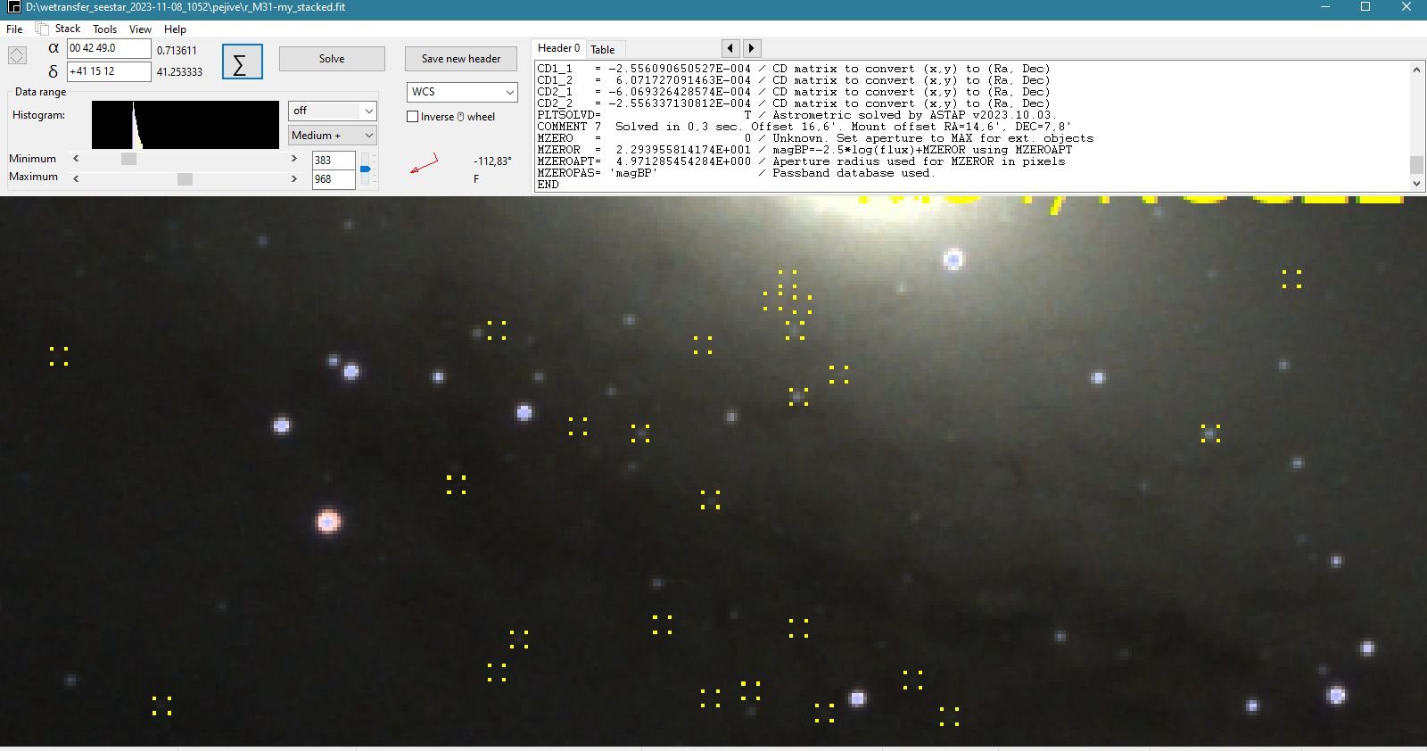

Message par steph37 » 08 nov. 2023, 10:59

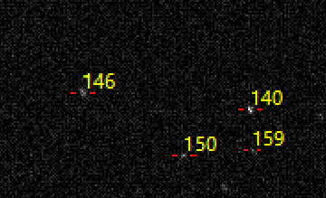

Avec 100 images empilées on arrive à plus de 17 de magnitude d'après ASTAP
Avec un seul light :
J'ai pas tout compris dans cet affichage de ASTAP car avec un seul light, j'ai quand même trouvé une magnitude de 15.9

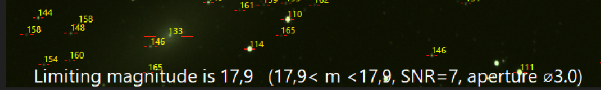

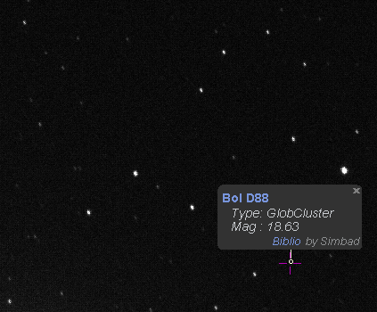

[recherche] images SeeStar
Message par pejive » 08 nov. 2023, 12:06
:dance: le stack donne bien au delà de mag 17
De nombreux globulaires de M31 sont enregistrés (carrés jaunes)
çà va m'occuper pour la journée :lol:

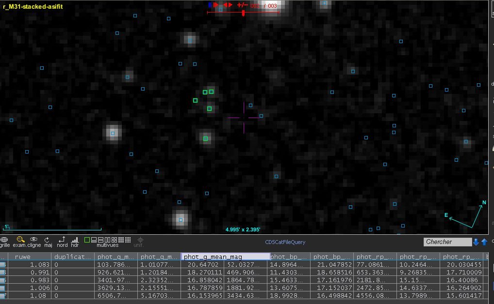

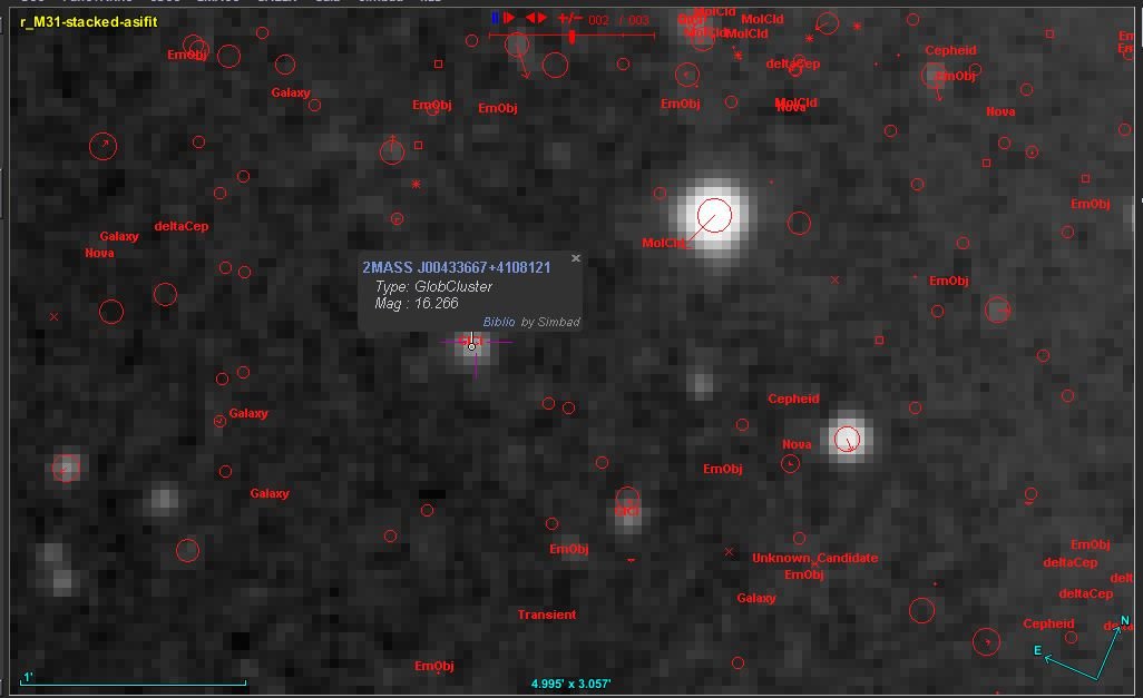

Tiens @pejive, j'ai eu l'idée de refaire le stack mais en gardant toutes les images (180) au lieu de stacker les 100 meilleures. Du coup, on progresse un peu pour la magnitude maxi, on est pressssqu'à 18 ! :shock:

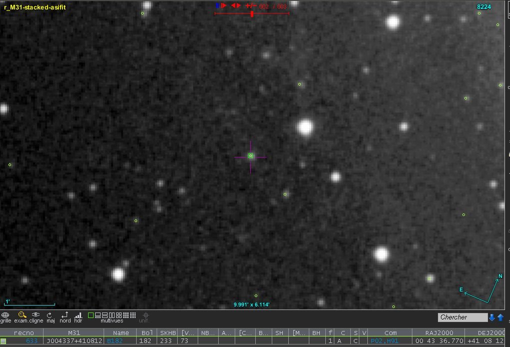

Message par pejive » 08 nov. 2023, 15:35
L'image *.fit est un peu sombre pour Aladin.
Je l'ai ouverte avec ASI-fit-view puis repassée en *.fits depuis Astap :lol:
Sortie d'ASI-fit
Même en bord de champ M110 se distingue bien.
Dans Aladin on peut visualiser certains GC avec le catalogue Simbad
ou avec le catalogue de Bologne
Avec Gaia, même sur cette imagée torturée on confirme bien que les plus faibles étoiles visibles ont des magnitudes entre 16 et 17

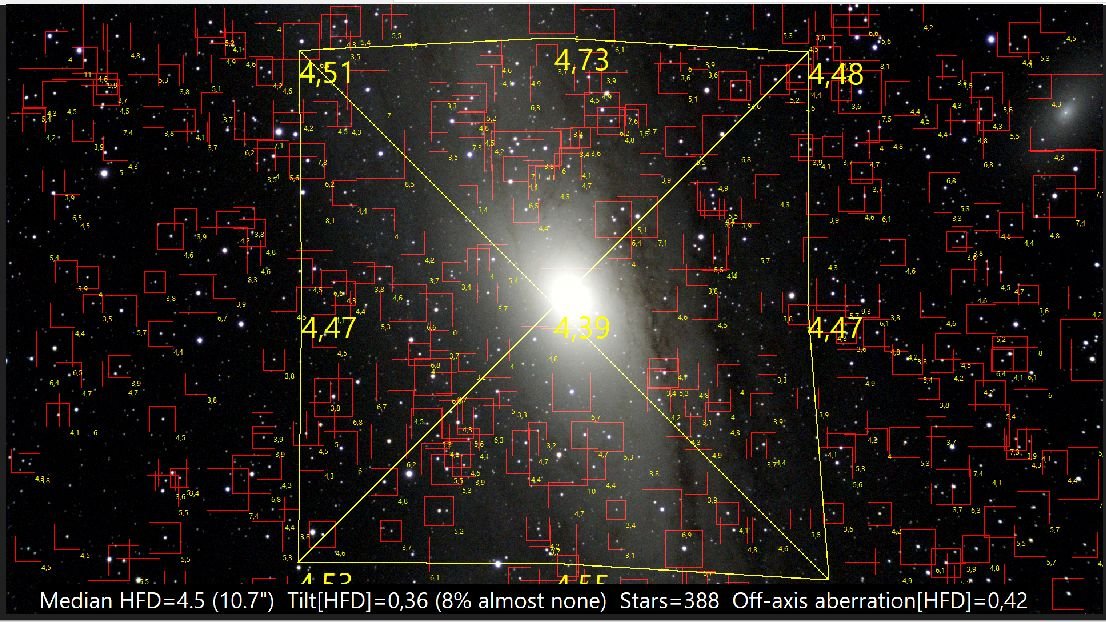

Message par pejive » 09 nov. 2023, 10:10
J'avais oublié: quasiment pas de tilt

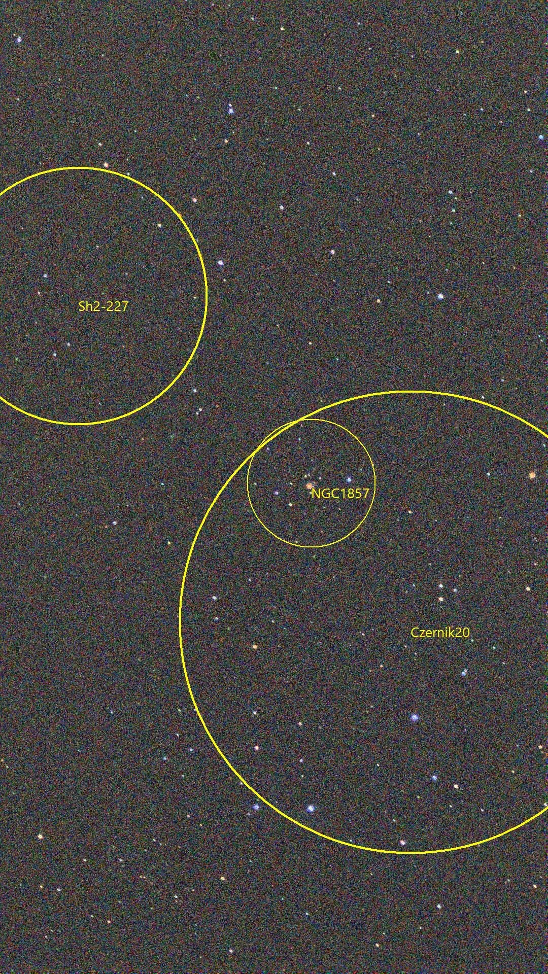

Message par steph37 » 10 nov. 2023, 06:48
Bon 6h c'est trop tard, les bâtiments autour et les arbres ne sont pas d'accord ... J'ai quelques images mais très peu de choses avant que le Seestar ne me dise "Pas assez d'étoiles". Je les traite et je t'envoie ce que j'ai @pejive ;)
[recherche] images SeeStar proche banlieue galactique
Message par pejive » 10 nov. 2023, 08:44
Merci. C'était pas mal visé sur Czernik 20 ; on ne va pas pulvériser le record de magnitude :D
