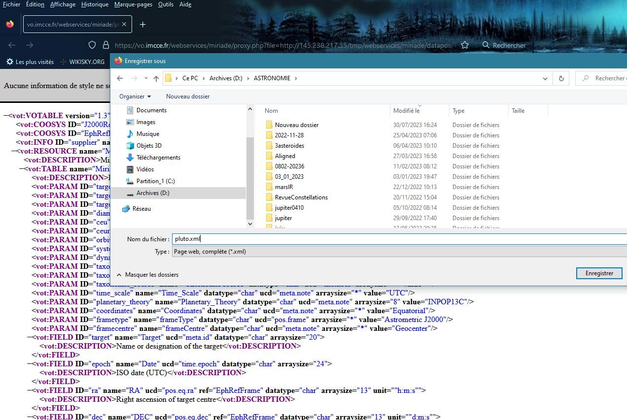

:arrow: Au lieu de prendre une capture d'écran, utilisons cette fois l'option de téléchargement
"Download the results as VOTable"
En principe votre navigateur affiche alors ceci :o
:arrow: Faire alors Fichier-->Enregistrer sous et donner un nom de fichier avec l'extension *.xml sans se laisser impressionner par l'indication "page web complète" :)
