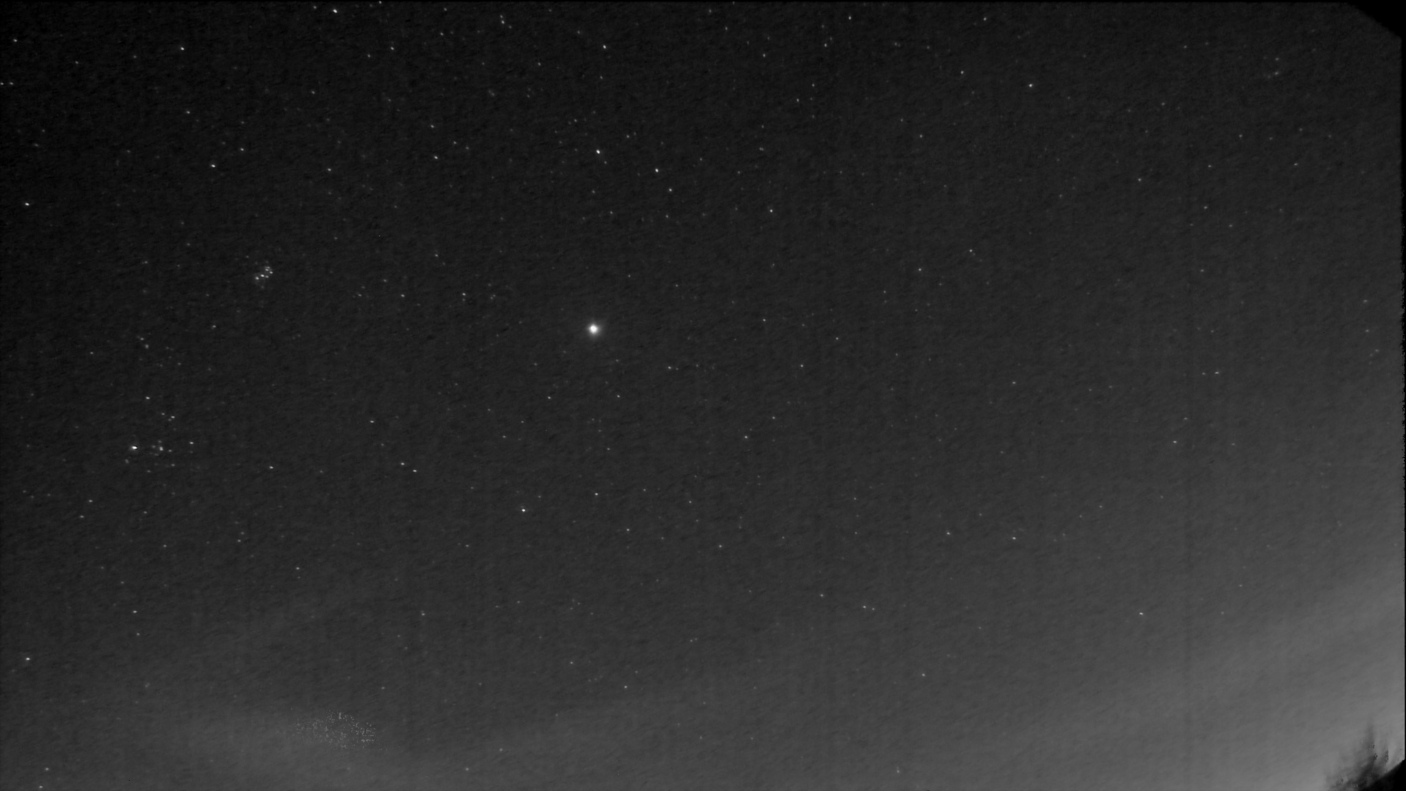

Encore une première mondiale sur AVA :banana-dance:
Avec quoi ?
- une caméra Tapo c320ws achetée à moins de 50€ chez Kasto
Comment ?
- script python pour récupérer son flux vidéo et sauvegarder en continu des images au format PNG
- stack sur répertoire Sharp Cap
Une brute de durée d'exposition indéterminée:
Un stack de 100 subs + dark maison :

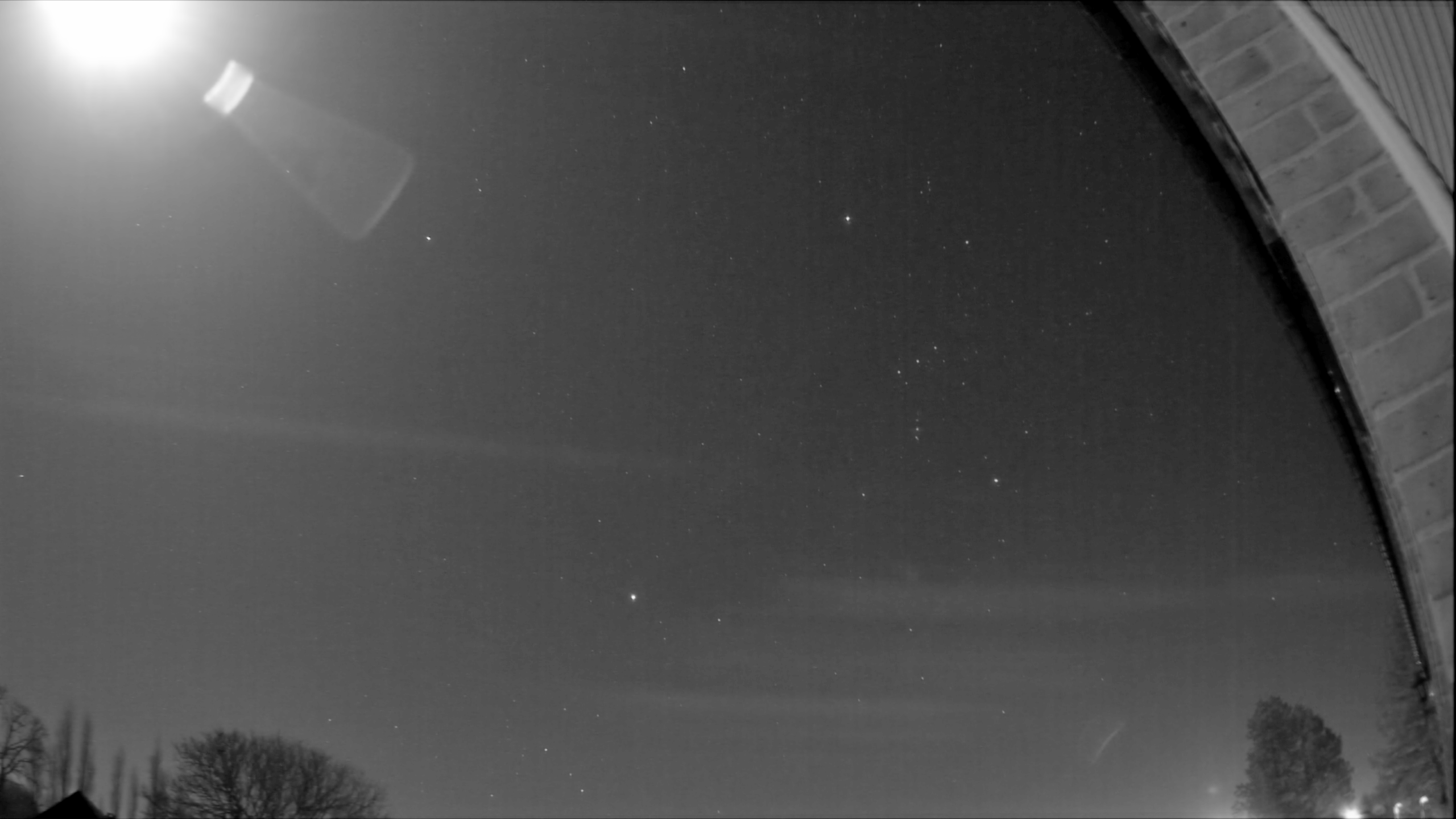

62 frames, toujours avec la caméra Tapo
280 frames
