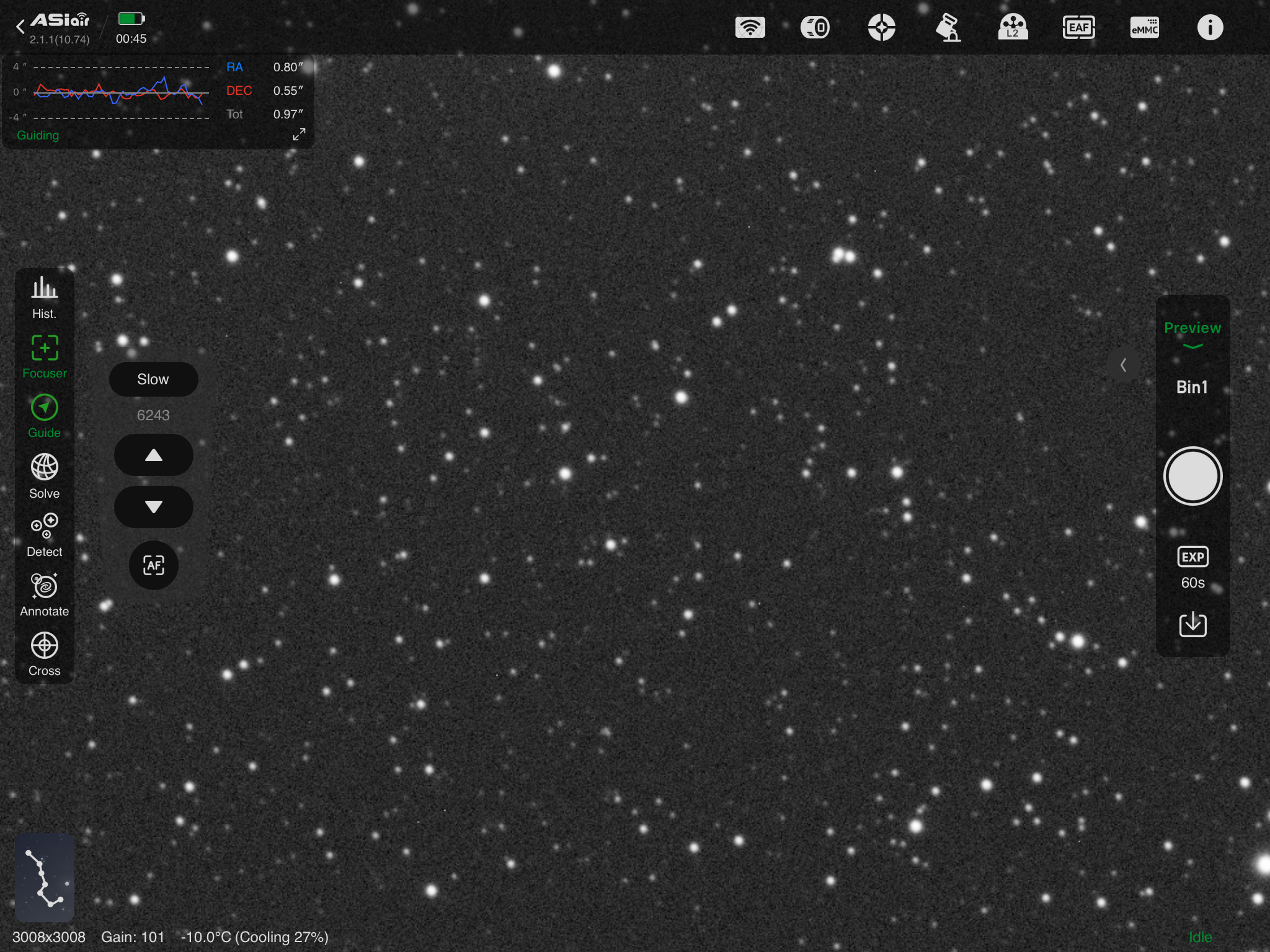

Alors maintenant je suis sûr DO mais mise à part la lunette en parallèle ça donne ça:
Normalement si DO pas de mouvement entre les deux capteurs? Même si les câbles tirent sur la caméra principale?

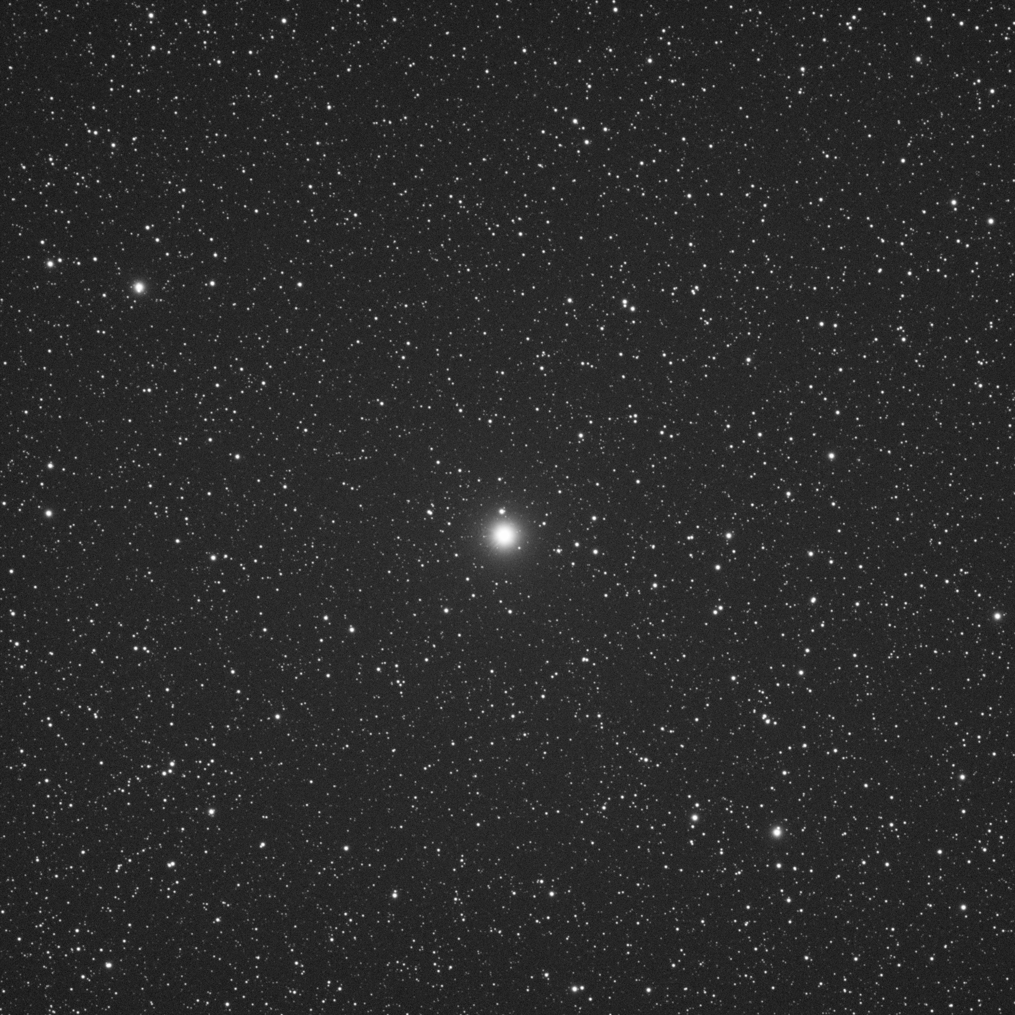

Message par cddestins » 20 nov. 2023, 12:33
Ce n’était pas une session programmée donc je n’ai pas de log mais en gros ça allait, je n’ai pas vu de choses bizarre, un peu comme ça:

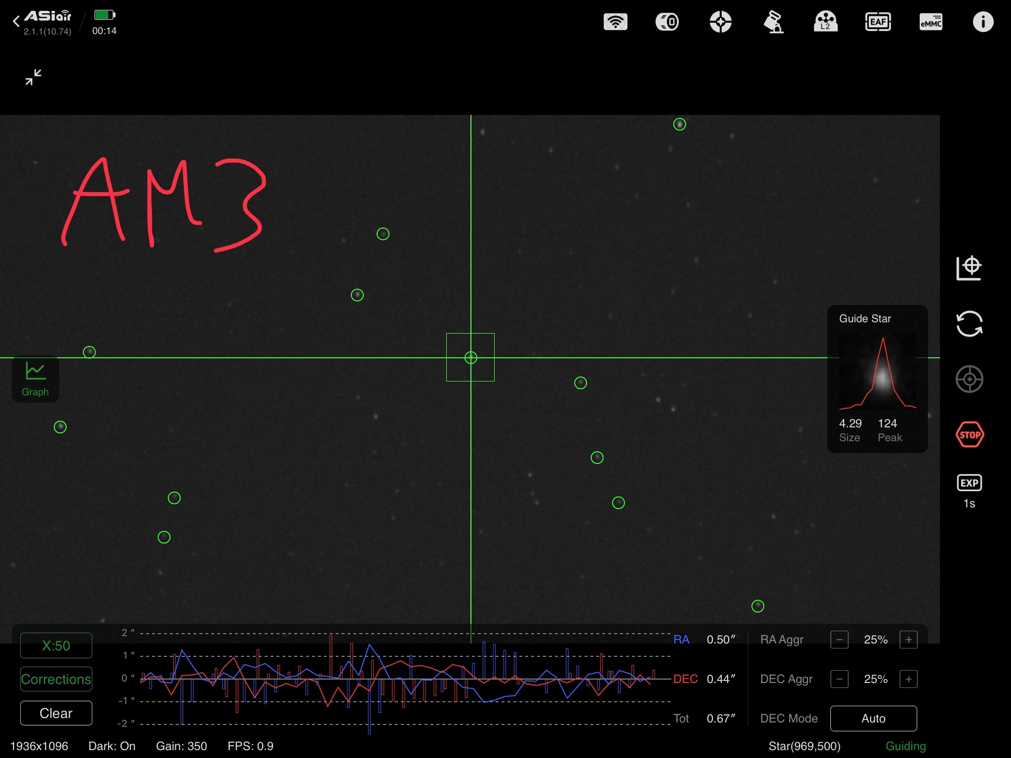

Message par cddestins » 20 nov. 2023, 20:23
Sur ce log c’était une am5, désormais j’ai une am3, vraiment je ne pense pas que la monture soit en cause, il y a autre chose qui m’échappe :D
