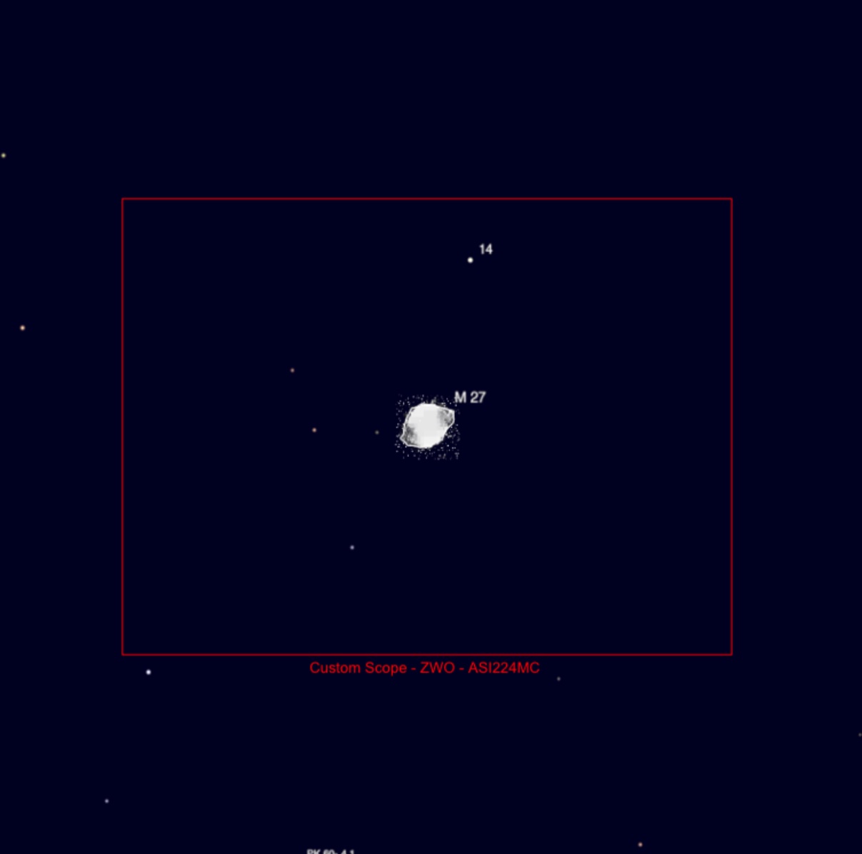

Bonjour à tous,
J’ai comme projet de me faire un petit set-up léger pour faire des petites session VA en pose courte.
La monture sera une az synscan goto de (Sky-Watcher)
La camera : ma fidèle 224mc
Concernant la lunette, mise à part l’evoguide 50ED, j’ai repéré un modèle de chez TS : une lunette guide 50/200 ED (f/4)
Quelqu’un connais ce modèle ?
Vu le petit capteur de ma 224, un correcteur de champ n’est peut-être pas nécessaire 🤔, non ?
Ça me donnerait un champ comme ça :
Merci d’avance
Bonne fin de journée à tous

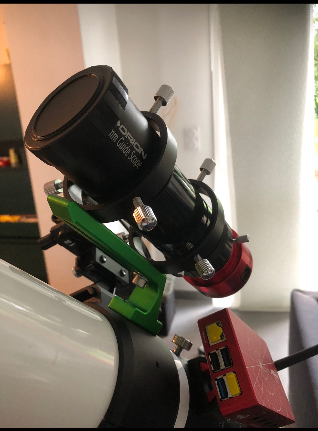

Salut à tous,
Finalement je vais essayer ton idée ✌️
Lunette montée sur ma petite monture az Sky-Watcher, camera 224 avec filtre cls, résistance chauffante (celle qui était monté sur le miroir secondaire de mon Newton 😁) chercheur point rouge et module wifi.
Bref un presque seestar avec des pièces piquée ici et là 🤣
En attendant ça a de la gueule, essai demain si la météo le permet.

Salut à tous,
Crash test effectué hier soir. Bon pas tip top, résultat bien baveux (rappelle : 50mm d’ouvert 162 mm de focal avec une 224mc) je réessayerais ça plus tard, avec un ciel un peu plus stable.
Je voulais essayer ça, par ce que d’habitude je pratique le VA avec mon mak 127/1500. Mais y’a quelques semaines maintenant, j’ai eu un problème avec (chute), il est donc HS pour le moment.

Message par sebb916 » 10 déc. 2023, 16:31
Faut juger sur pièces => photos ^^

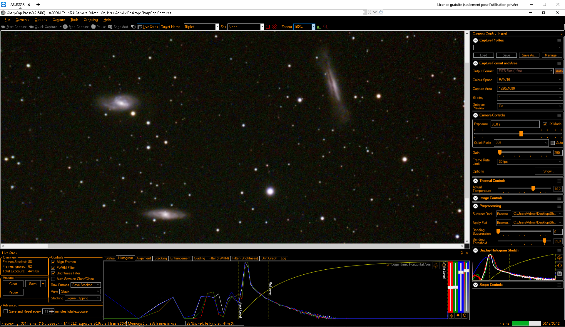

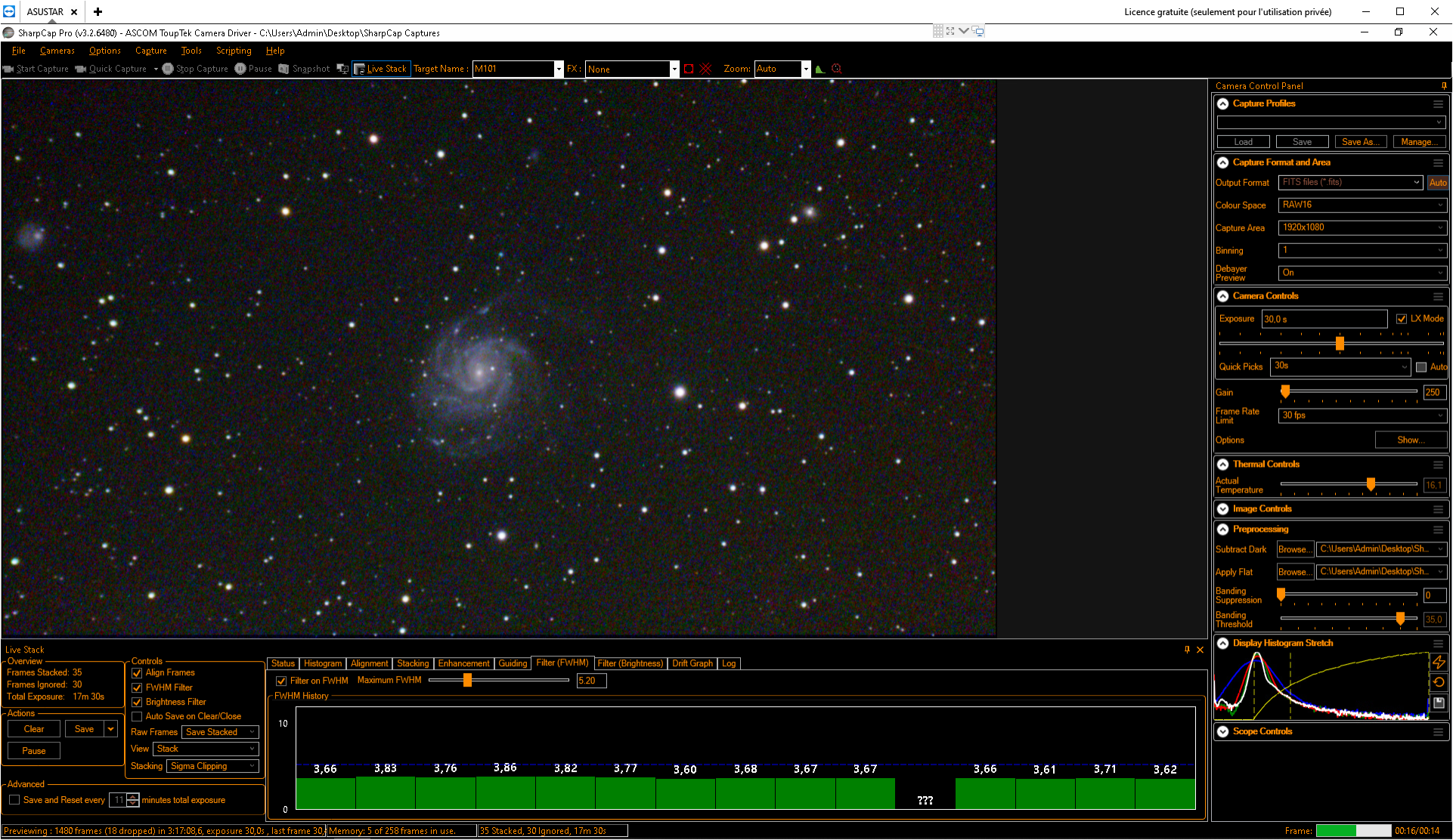

Tu sembles l'avoir écartée mais c'est une petite lulu qui donne vraiment bien, surtout avec un correcteur de champ dédié et il y en a régulièrement autour de 100€ dans les petites annonces ;)
exemples à mes débuts avec une 385c non refroidie, proche de ta 224

Je plussoie. Un correcteur (et idéalement un UV cut un peu restrictif car qui dit doublet ED dit chromatisme dans le bleu) et ça fait un ensemble très sympathique qui permet le grand champ à peu de frais.
