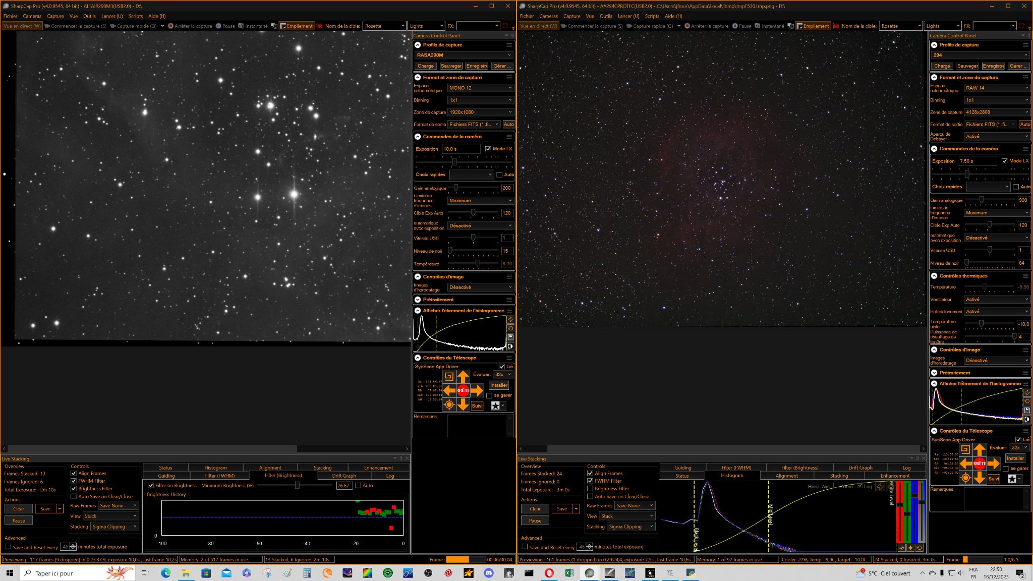

La Rosette

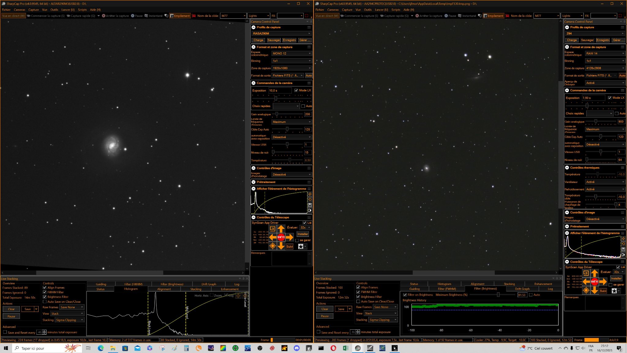

M77 (dans la constellation de la Baleine, 14 min pour la mono et 12 min pour la couleur)
