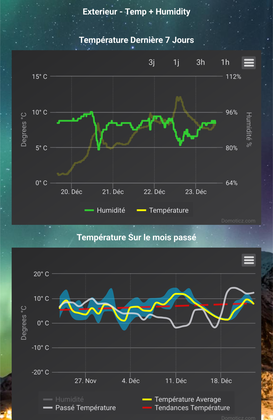

Avec ça tu gèreras ta station météo, mais tu pourras aussi faire plein d'autres trucs (https://www.domoticz.com/). Genre des graphes débiles et inutiles, mais tellement jolis, sur la température dans toutes tes pièces, ta conso électrique, gaz, eau ...

J'utilise ce capteur :
https://a.aliexpress.com/_EuAqr6t
Pour tous mes capteurs j'utilise systématiquement le protocole zigbee mais ce n'est pas le seul qui existe. C'est cependant celui qui est le plus proche de devenir un standard. Il faut alors ajouter un petit module zigbee a ton pi. Plus d'infos ici pour le soft domoticz : https://github.com/zigbeefordomoticz/Domoticz-Zigbee
Le soft c'est domoticz, qui a l'époque était vachement en avance. Depuis j'ai l'impression qu'il y'a mieux.
