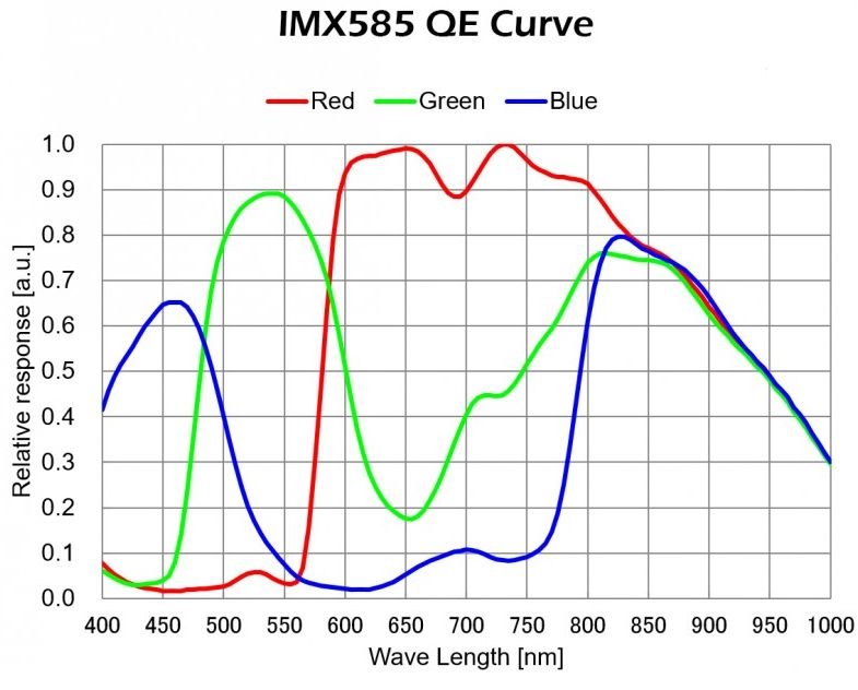

Certaines caméras mono ont une bonne réponse dans le proche IR , mais pas aussi performantes que les caméras couleur type 464 ou 585 qui offrent un pic vers 850-900 nm
Les télescopes Newton sont évidemment les plus indiqués;
SCT ou Mak à la rigueur mais sans réducteur de focale; moins il y a de verre mieux çà vaut.
Pour utiliser une lunette il faudrait un filtre, par exemple un CH4 sinon trop d'aberrations chromatiques.
à venir courbes de réponses cam N&B et couleur
La 678 mono et la 462 mono (que je teste ) sont quand même de vrai bombes
Synthèse des recherches cibles astronomie infrarouge proche
Message par pejive » 27 déc. 2023, 13:50
C'est vrai qu'il est difficile de trancher entre 585 et 678, avec 80% vers 850 nm pour les deux
Avantage de la 585 elle existe en refroidie.
Pour les filtres, à défaut de CH4 on doit pouvoir prendre un IR-pass 742nm

Clairement la courbe de la 678 m'intéresse beaucoup plus avec en prime une sensibilité vers l'uv
