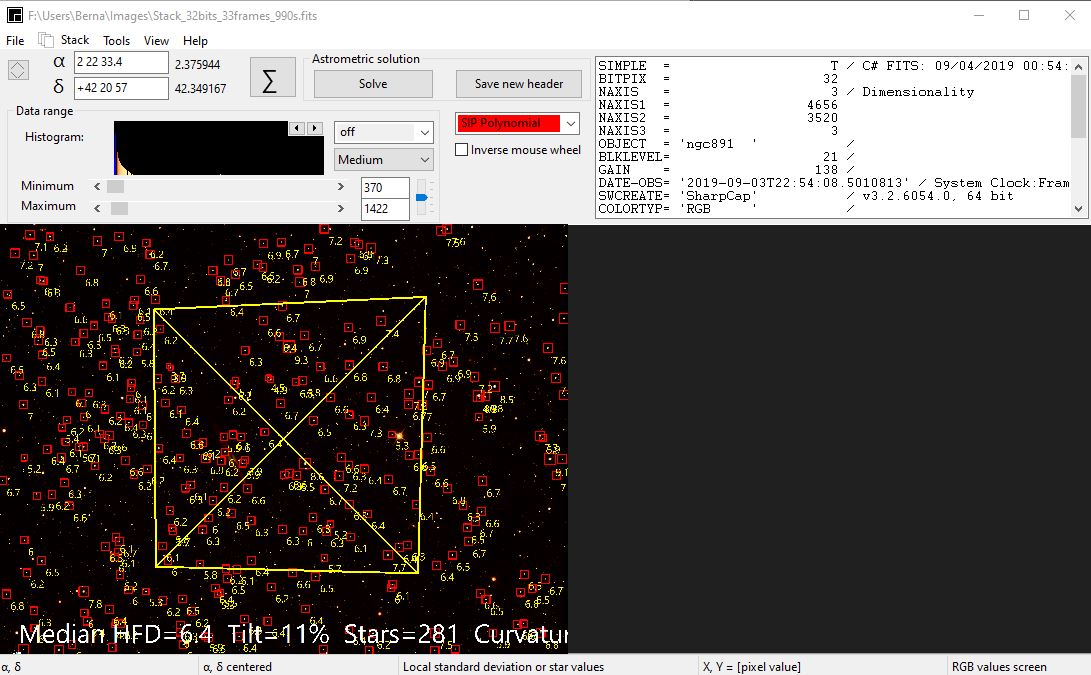

mais le tilt ça peut se régler coté capteur aussi ? avec une bague de tilt ?
j'en ai une pour mon newton, démontée actuellement
mais voilà ce que me donne astap, 11%, est ce grave docteur ?
ou 5%, selon l'image....
Justement je n'en sais rien, je ne trouve pas quelles sont les valeurs acceptables pour ce tilt. Je crois que ce pourcentage est la variation de la FWHM entre le centre et un des coins de l'image, mais c'est tout ce que je sais...
J'ai plus ou moins le même genre de valeurs de tilt ici, entre 7 et 12% selon les sessions. Toujours dans le même sens (le bord haut gauche)

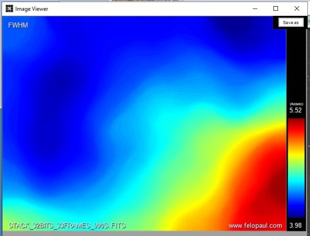

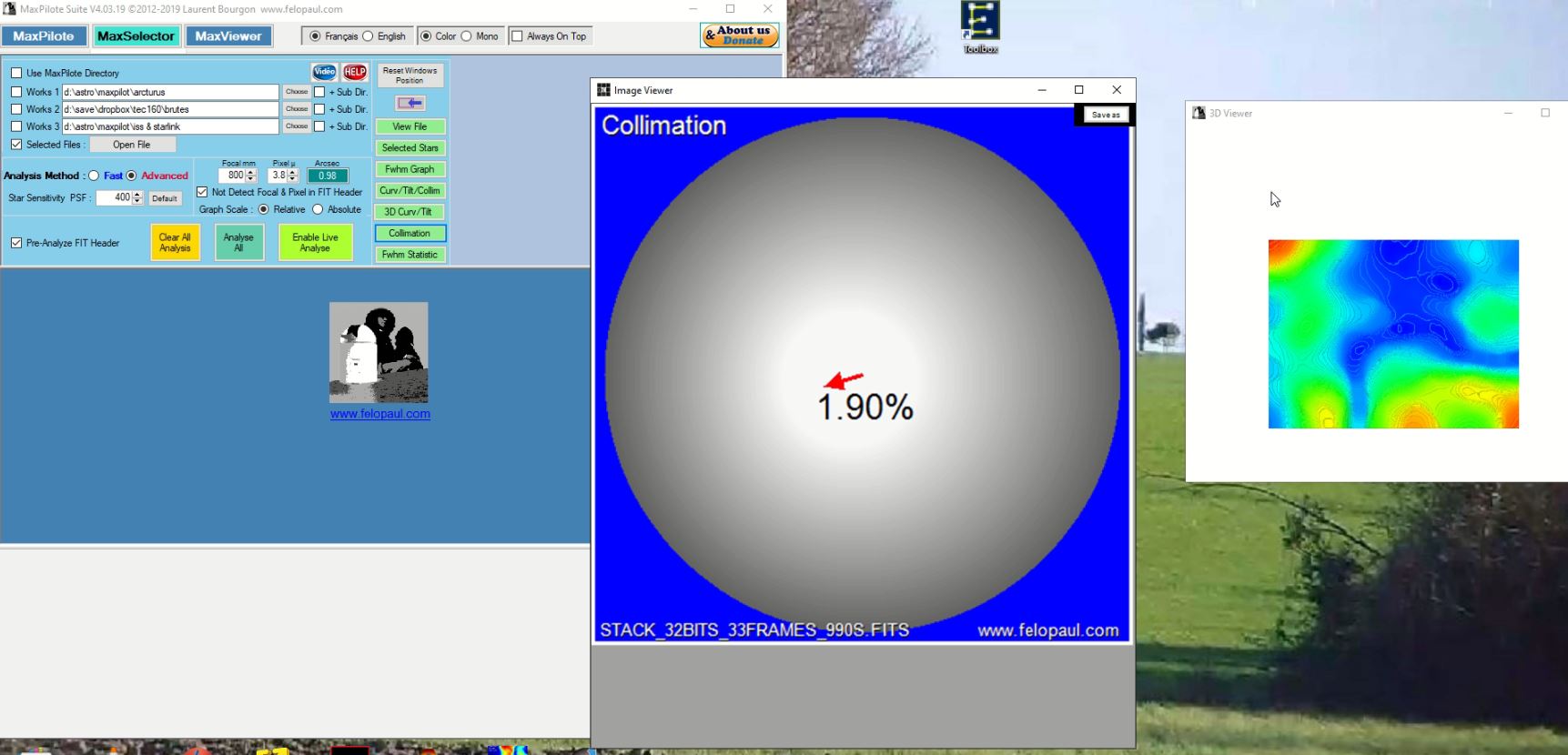

il y a un autre outil qui donne plein d'analyses extrêmement intéressantes sur les images, c'est l'ensemble Maxpilote, Maxselector, Maxviewer que l'on trouve ici http://www.felopaul.com/
mais toujours la même question : que faire avec ces résultats !
quelques exemples ci-dessous
collimation
curv/tilit/collim
fwhm
Re: Tilt !
Message par clouzot » 05 sept. 2019, 14:32
Ce soft m'a l'air pas mal également...
Mais effectivement, qu'en faire :
Pour le tilt, si on a une bague à tilt (Pierro en vend toute une tapée), on peut tenter de corriger en live. On ne sait toujours pas quelle valeur rechercher, mais au moins on voit ce qu'il se passe en live ou presque.
Pour la courbure de champ, à part changer l'éloignement du capteur et du réducteur de focale (ou changer de télescope), rien à faire...

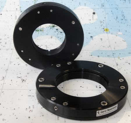

j'ai cette bague (ZWO), c'est pas pratique et çà ne tient pas dans le temps.
Depuis j'ai ce systeme, le tilt est réglé en deux minutes, associé à CCDI c'est presque une partie de plaisir. Avec l'habitude, un simple comparatif sur les étoiles au quatres coin du capteur suffit.
https://www.gerdneumann.net/english/ast ... -unit.html

Bon pas moyen de mettre une photo du boulot sans trop en montrer, mais en gros le principe du banc c'est ça, c'est ce que tout le monde utilise dans l'industrie pour régler le tilt du capteur.
Le montage peut être plus ou moins avancé, l'important est de n'avoir aucune flexion...et de ne pas utiliser de laser trop puissant :ninja:
Une bonne (et simple) explication du principe du banc ici:
http://www.sxccd.com/maintenance_info/Aligning_CCD.pdf
Tu peux corriger le tilt du capteur sur un banc avec un simple laser, on le fait de cette manière au boulot...je cherche une photo que je pourrais diffuser :D
J'ai vu également cette bague, mais elle vaut un bras ... Par contre j'ai lu plein d'avis très positif dessus.
Il vaut mieux parfois mettre "une somme" dans un matériel une bonne fois pour toute...plutôt que d'acheter plusieurs matériels bon marché, qui au final ne font que la moitié du job,et encore...ça fini par couter cher :mrgreen:
Le réglage est très fin, il tient dans le temps même après plusieurs montages / démontages, et il se fait sur le coté de la bague (pas sur une face comme sur la ZWO) ce qui est super pratique quand le train optique est en place.

...avec le Gerdneumann, ça ne bouge plus :mrgreen: , donc une fois que c'est bon, il n'y a pas de raison d'y toucher, ou alors pour corriger une éventuelle flexion au niveau du train optique.
Tu n'auras pas forcément de problème de tilt. Sur un 150/750 avec une 290 (ou consœur), une 533,ou toute caméra avec une taille de capteur modeste, il y a quand même peu de chance que ça tilte...ou alors tout à été monté comme un goret.
Sur un 300 à f/2.8 en APSC ou en FF, ça ne va pas être la même histoire, tout va se jouer au 1/10éme (voir moins). Le mieux est d'attendre d'avoir l'intégralité de ton setup, de tester, et de choisir le moment venu la bague de tilt qui conviendra le mieux (si nécessaire).
Un pote astram sur un gros setup, c'est fait faire un bague de tilt sur mesure chez SkyMeca, cela peut être une option en fonction de ton besoin. La bague de Sky Meca est trés proche de celle de Gerd Neumann.
