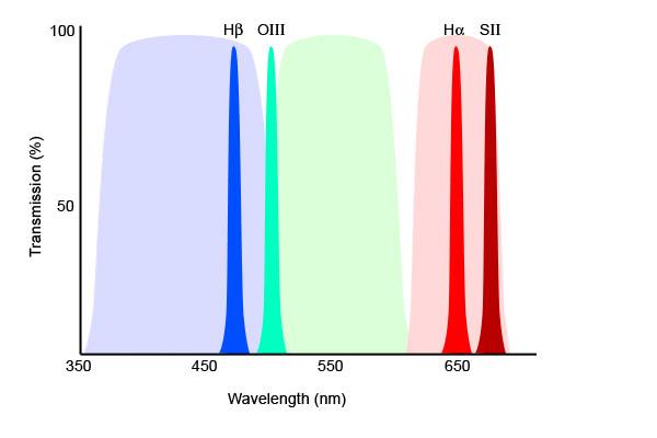

J'aimerais bien faire quelques photos en "SHO"
J'ai déjà un Optolong L-Ultimate 3nm
Si je prends le SII 6.5nm Optolong, le fait que la bande passante ne soit pas la même est-il gênant ?
Avez-vous des tutos (pas de Pixinsight) pour réaliser facilement une photo en SHO ? :ave:

Ca filtrera juste un peu moins bien la pollution lumineuse en 6,5nm qu'en 3nm. Plus tolérant au décalage de longueur d'onde à F<4.
Par contre avec une caméra OSC, ce serait dommage de ne pas trouver un filtre bi-bande SII/OIII. Idéalement chez Optolong parafocal avec le L-Ultimate. Sais pas si ça existe.

Sinon, si je reste dans la même marque, que prendre sachant que je veux minimiser le nombre de sessions donc par exemple :
Filtre Ha-OIII + SII-OIII en restant raisonnable sur le tarif :whistle:

HaOiii et SiiOiii à ma connaissance, il n'y a qu'IDAS et ASKAR qui proposent le combo

Tu as aussi Antlia qui propose le set Ha-OIII +SII-Hb .... encore plus de possibilités de mixage ;)

Perso, en OSC, j'utilise l'Optolong L-Extreme et l'Optolong Sii 6.5nm. Alors certes, avec le Sii, je n'utilise qu'un photosite sur 4 mais ça marche quand même, c'est juste plus long :D
PS pour du SHO cheap et rigoureusement non scientifique, tu peux aussi utiliser Le L-ultimate seul avec le rouge pour le vert, le vert et le bleu pour le bleu et l'image RVB pour le rouge. Ça donne un effet SHO assez proche de la "vérité" (vu chez Cuiv) :ninja:

Merci, je vais jeter un oeil mais le SII seul ressort forcément des détails dans le rouge que le Ha ne peut pas voir (surtout en 3nm pour ma part)
Tout à fait oui, il est sur la bande du Sii à 672nm pas bien loin certes du Ha à 656nm mais plus que 3 nm ^^

17 janv. 2024, 18:00
Même avec un 6 ou 7nm ça vaut le coup

En OSC : L-extreme Ha et Oiii 7nm, Sii 6.5nm
En Mono : Ha, Oii et Sii tout en 7nm
NB Je suis en Bortle 4

Et c'est plus sûr : moi, j'avais acheté un SII pour "compléter" mon filtre NBZ et tenter le SHO, donc... mais le SII me donnait des images quasi toutes rouges (pas rouges "normales" : un vrai placard rouge, sans image reconnaissable !!!)
Je l'ai remis en vente et j'ai trouvé (miracle !!) un NB3, le filtre OIII-SII qui va avec mon NBZ (pour avoir l'équivalent du duo Askar) : et là, nickel, les images en SII-OIII sont bien belles, plus du tout "rouge-placard" comme avec juste le filtre SII...
Donc, certains n'utilisent qu'un SII, et si ça marche pour eux, tant mieux, mais vu le prix d'achat, si c'est pour le revendre, tu auras mieux fait de revendre ton L-ultimate et prendre le kit Askar ;)

Je ne peux que te le conseiller les filtres askar perso moi en bortle 5 cela fait de belles photos même pour un novice en traitement. ;) Temps de pose recommandé minimun 30S pour le haoiii et je dirais 90S pour le oiiisii, bon suis a F3/F4 aussi
bon le prix, c'est cher, compter 700 ENV DE MÉMOIRE
SINON FILTRE ANTLIA arfff très cher, mais je dirais le top
