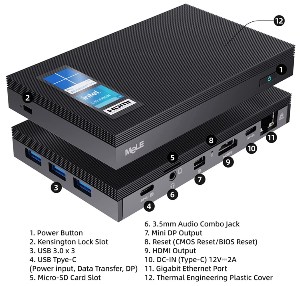

Tout est dans le titre. S'il y a des utilisateurs de powerbox advance et de mele quieter peut-être pouvez vous m'aider. J'hésite sur le type de câble à acheter pour alimenter le mele quieter via la powerbox. Il me semble qu'il faut un "DC 5.5 x 2.1mm vers USB-C", mais je ne trouve que des "DC 5.5 x 2.5 mm vers USB-C".
Merci d'avance pour vos rééponses et bon ciel à tous

l'alim des quieter 3C, c'est un peu l'équivalent d'une voiture avec une grille de boite inversée et sans aucune sécu, et le vendeur qui te dit "t'inquiètes gros, on s'y fait vite à passer la première en bas à droite et la marche arrière en haut à gauche !"
mais si tu te trompes, tu exploses tout
pareil avec du 12V au bout d'une prise USB : si tu te trompes et branches ça sur un "vrai" port USB-C, tu fumes la machine

Et comment pourrait-on se tromper de port sur un quieter 3 c ?

De quelle genre de prise jack veux tu parler ? Sur le quieter 3c l'alimentation électrique en entrée se fait via un port usb c. La powerbox fait office de transfo 12V. Pour relier les 2 j'envisage d'utiliser un cable DC 5.5x2.1 mm avec un adaptateur Type C Mâle vers DC 5.5x2.1mm. Veux t u dire que c'est sur cet adaptateur qu'il pourrait y avoir inversion de polarité ?

Sur ma powerbox Pegasus Advance, il y a un port USB 3A dédié au power (on peut connecter un device dessus mais, il n'est pas reconnu). Il faut ensuite l'activer (et il reste activer) avec la plateforme windows de Pegasus Unity. Mon mini PC MELE Q3 est actuellement monté sur mon setup et alimenté par la boite Pegasus, je n'ai pas de souci.
Si tu ne veux rien abîmer, il faut bien vérifier sur quel port de la Pegasus tu te branches, que ce soit une connectique dédiée Power.
Par contre il faut faire attention sur le boitier Power Pegasus. Il y a un côté ou il y a 2 connectiques power 5.5 ... Une est l'arrivée de l'alimentation extérieure, l'autre une sortie ... entre les deux au niveau électronique il y a un MOS de puissance, un côté c'est le drain, l'autre c'est la source avec une grille qui joue le contrôle. Au niveau fonctionnement, quand tu branches, ca marche car d'un point de vue électronique, c'est une résistance variable de faible valeur ... mais dès que tu vas monté en puissance, ca va bloqué ou cassé. Donc soit on laisse l'alim extérieure branchée (moi j'ai une rallonge 5.5 mâle/femelle) qui pend du setup que je branche à l'alim, soit on branche cette entrée d'alim en premier pour ne pas se foirer.
@soulearth , pour le 5.5/2.1, il faut prendre du estampillé CCTV pour cam de surveillance, ils sont concus pour du power et tu es sûr du sens de la connectique.
@lordzurp , en effet, il n'y a pas beaucoup de sécurité sur le côté alim du mini-PC (hors peut-être de l'ESD). La protection est assuré par le boitier Pegasus qui est un vrai circuit de power avec sécurité température et protection contre les surintensités. Perso, après quelques années avec, je me sens plutôt rassuré par l'usage de ce produit.

Bonjour,kaelig a écrit : ↑15 févr. 2024, 11:56Par contre il faut faire attention sur le boitier Power Pegasus. Il y a un côté ou il y a 2 connectiques power 5.5 ... Une est l'arrivée de l'alimentation extérieure, l'autre une sortie ... entre les deux au niveau électronique il y a un MOS de puissance, un côté c'est le drain, l'autre c'est la source avec une grille qui joue le contrôle. Au niveau fonctionnement, quand tu branches, ca marche car d'un point de vue électronique, c'est une résistance variable de faible valeur ... mais dès que tu vas monté en puissance, ca va bloqué ou cassé. Donc soit on laisse l'alim extérieure branchée (moi j'ai une rallonge 5.5 mâle/femelle) qui pend du setup que je branche à l'alim, soit on branche cette entrée d'alim en premier pour ne pas se foirer.
Là, je t'avoue que je ne comprends pas d'où peut venir la difficulté. Sur ma powerbox il y a 4 connectiques power 5.5 (voir ci-dessous) pour brancher mini pc, caméra etc . Et une connectique libellée 12v DC IN pour alimenter la powerbox. Je ne vois pas comment il y a possibilité de faire une erreur de branchement.
Mais peut être que le sens de ton message était de me prévenir qu'il ne faut pas alimenter la powerbox via la connectique adj out ci-dessous.

Ah ben justement, je l'alimente via le adj. out, moi...
Ce port offre l'avantage d'être réglable (5V par défaut, mais ici on règle à 12V bien sûr) et surtout régulé, ce qui n'est pas le cas des 4 ports 12V.
Côté Mele 3C, les deux connecteur type USB-C n'ont pas la même fonction :
- celui de droite est celui pour l'alim. C'est un faux port USB-C, utilisé pour l'alimentation via le transfo fourni par Mele. Une curieuse idée que ce connecteur, mais bon. C'est celui que j'utilise pour alimenter depuis le Pegasus.
- celui de gauche est un vrai USB-C avec capacité PowerDelivery. On peut le brancher sur une alimentation USB-C PD (ou sur une batterie qui en est capable).
Ce que disait @kaelig c'est qu'il ne faut pas se tromper de port d'alimentation pour le Pegasus et brancher par erreur l'alim sur une sortie, mais ça ne concerne effectivement pas le Mele.

Bonjour Clouzot,clouzot a écrit : ↑15 févr. 2024, 14:31Ah ben justement, je l'alimente via le adj. out, moi...
Voilà ce qui est écrit sur la notice de la powerbox :
Adjustable Output should not accept the DC Input cable. Device will power on but this will
cause a severe damage to device if accidentally operated under this configuration and the current draw is more
than 3Amps. Make sure that you will not plug DC input to the ADJ Output

cable pour alimenter mele quieter 3c via powerbox
chais pas, la nuit, à la frontale rouge, des fils qui pendent en vrac, 2 prises identiques ...
mais faut tester hein, ptet ça fait rien
PORT 10 - celui de droite est celui pour l'alim. C'est un faux port USB-C, utilisé pour l'alimentation via le transfo fourni par Mele. Une curieuse idée que ce connecteur, mais bon. C'est celui que j'utilise pour alimenter depuis le Pegasus.
PORT 4 - celui de gauche est un vrai USB-C avec capacité PowerDelivery. On peut le brancher sur une alimentation USB-C PD (ou sur une batterie qui en est capable).

@roza7267 , @clouzot a raison ... Moi aussi, j'alimente mon Mini-pc via la sortie Adj Out en direct. Comme je l'ai dit dans mon message la sortie Adj Out est une sortie connectée directement à l'entrée In.
Comme l'a dit @lordzurp , dans la nuit, c'est vite fait de l'inverser, c'est à dire de brancher l'alimentation du setup (batterie 12V ou transfo) sur Adj Out plutôt que DC in. Comme le lien entre les deux points est une résistance de faible valeur (PowerMos) cela fonctionne ... mais si on tire de la puissance, on peut endommager le PowerMOS et devoir envoyer le boitier bleu en SAV. Je crois que c'est déjà arrivé à un membre d'AVA. Et moi-même, il m'est arrivé une fois de faire le mauvais branchement. Un indien averti en vaut deux
Cela ne concerne évidemment pas le MELE ... mais un mauvais branchement avec un MELE qui tête du courant risque bien de mettre le boitier bleu vrac et dans ce cas adieu au setup fonctionnel pendant quelques semaines ou mois (le SAV est en Grèce). Si tu installes tout sur le setup, branche le de jour et mets des colliers pour éviter que les fils se baladent ou se débranchent. Sur mon setup, tout ce reste est serré avec des serre-joints.
