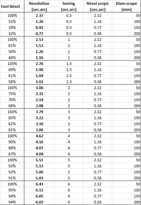

Je te "copie-colle" ce que j'avais noté, sur la base d'un message lu à l'époque sur CN (j'avais pris mon C9 pour base, 235mm de diamètre) :
RESOLUTION MAXI ATTEIGNABLE EN PRATIQUE
realResolution = SQRT(seeing^2 + dawes^2)
Donc, la résolution maxi = racine de (FWHM au carré + résolution du scope au carré).
Vu que la FWHM au carré va s'annuler quand on la remettra à la racine, c'est la FWHM qui est la limite, quoi qu'on fasse...
Donc, une lunette avec 1" de résolution... ou un C9 avec 0,49" de résolution... cela revient au même : on sera coincé par la limite de la qualité du ciel (à moins de faire du lucky imaging ou du planétaire).
Le seul truc qui aide avec un tube de plus gros diamètre et donc de meilleure résolution (ex : 0,49 pour un C9), c'est que l'on s'approche plus de la résolution maxi (celle de la FWHM). Avec la lunette à 1" ça rajoute un peu de perte.
Ex : pour une FWHM à 3,5... on sera à 3,64" avec la lunette... et à 3,53" avec le C9.
Conclusion : pas une grosse différence entre le C9 et la lunette en terme de résolution, vu que c'est le ciel qui coince...
Influence diamètre pour FWHM de 3,5 :
- 106 = 13,43 / 3,66
- 115 = 13,25 / 3,64
- 130 = 13,04 / 3,61
- 140 = 12,94 / 3,59
- 150 = 12,84 / 3,58
- 200 = 12,58 / 3,54
- 235 = 12,49 / 3,53
- 279 = 12,42 / 3,525...
Il faudrait avoir un 500 de diamètre pour rester à 3,5 !!
Ca dépasse mes capacités en math ce phénomène :mrgreen:
Du coup j'ai refait les calculs ...
Ce qui pêche dans ton hypothèse, c'est quand même la FWHM à 3.5. On tourne plutôt autour de 1, non ?
Après, c'est vrai que l'écart devient négligeable quelque soit la FWHM au dessus 150

J'ai bien peur que ce ne soit pas si simple.
Prenons un petit telescope, genre mon 130, avec son pouvoir de resolution au raz des paquerettes au alentours de 1" , et un seeing bien banale de 3".
realResolution = SQRT(3^2 + 1^2)
realResolution = SQRT(9 + 1)
realResolution = SQRT(10)
realResolution = 3.16
Rien ne s'annule, mais la proportion entre l'impact du seeing et celle du diamètre penche largement coté seeing. C'est peut être ce que tu voulais dire dans ton calcul, mais j'ai pas tout pigé. J'avoue ^^
Bon après j'applique bêtement cette formule mais je serai bien en peine d'expliquer pourquoi celle la et pas une autre. Et si on veut être tatillons, admettons tout de même que la marge d'erreur doit être assez grande car le commun des mortelles n'a pas de moyen de mesurer sérieusement son seeing et la formule concernant le pouvoir de résolution prend comme postulat une optique parfaite :mrgreen: (alors mon miroir skywatcher ^^ ) Autant dire que si la logique est possiblement bonne, la mesure est à une vache prêt mais pas mieux :lol:

Non, il ne l'annule pas, les chiffres que tu listes ensuite le montrent : à seeing identique, un gros diamètre sera toujours mieux qu'un petit diamètre, mais le "mieux" est de moins en moins "mieux" à mesure que le seeing se dégrade. C'est pour ça qu'on simplifie en disant que ça ne sert "à rien" de sortir le gros Dob quand la turbulence est dégueulasse. En réalité, à bien y regarder c'est mieux, mais de pas beaucoup.
EDIT @soulearth a tout bien parlé. La proportion du seeing devient prépondérante par rapport au "flou" introduit par le télescope lui-même.
Mathématiquement, on peut le voir comme deux phénomènes aléatoires : le seeing étale le point de l'étoile selon une courbe "en cloche" (une quasi courbe de Gauss). La diffraction due au diamètre du scope fait à peu près la même chose, un étalement en forme de cloche. Et des gens très intelligents ont prouvé il y a fort longtemps que si deux phénomènes aléatoires se cumulent, leur effet s'ajoute non pas directement (genre a+b), mais de façon quadratique (on somme le carré de chaque truc, et on prend la racine carrée de ladite somme).

C'est ma manière de "non-matheux" de dire "le truc ne bougera pas, ni en plus, ni en moins"... Et vu qu'on va additionner ces deux trucs "qui n'ont pas bougé", forcément cela fera plus (FWHM + "quelque chose" = davantage que la FWHM du départ).
Avec un plus petit diamètre, on aura une plus grande pénalité, et avec un plus grand diamètre, une plus petite pénalité, mais : 1/ on sera toujours au-dessus de la FWHM naturelle (sans instrument) et 2/ faut pas rêver, on n'arrivera jamais à faire baisser la FWHM (même avec une énooooorme lunette : le sujet de départ ;) ).
Et vu que ma FWHM est déjà supérieure à la résolution max de ma lunette de 130... en avoir une de 180 ou 200 ne servirait à rien.
C'était ma conclusion "en simple"... :)

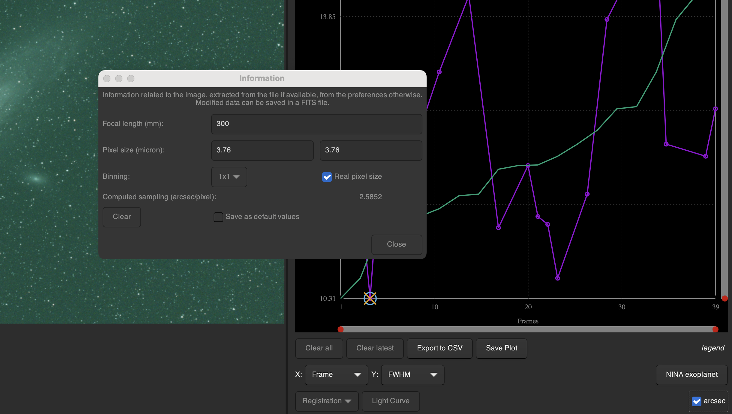

Petite interrogation à la marge de la question ; dans l'outil graphique de Siril, je sélectionne les 100 meilleures images, la FWHM est entre 6.20 et 7.13. L'unité c'est le pixel. Dans Sharpcap, c'est bien cet ordre de grandeur que je peux observer. Formidable ! :dance:
Bon si je coche la case arcsec dans Siril, les valeurs de la FWHM maintenant exprimées en arcsec sont monstrueuses. Une multiplication par 2.37 a eu lieu. Je ne sais pas d'où vient cette valeur, elle est calculée ou bien je dois saisir quelque part une valeur ?
Plus d'infos, c'est un C8 à 1450 de focale, la camera est une 678M, pixels de 2 microns. Ca nous donnerait 0.28 arcsec/px donc ici une FWHM entre 1.7 et 2 arcsec.

@steph37 menu tout à droite, Image Information / Information.
Si l'image a été platesolvée ou contient déjà les infos de focale / taille de pixel, il fait le calcul tout seul. Sinon tu rentres l'info à la main ici et ça modifiera en fonction l'affichage dans le graphe

Merci beaucoup @clouzot, voilà une matinée de bonheur ;)

si je monte une camera avec des pixels à 1 micron (faut patienter un peu pour en trouver), je vais obtenir une FWHM entre 0.85 et 1 ! Et si je m'enhardis pareillement, je prétends que mon seeing est maintenant entre 0.85 et 1 ce qui devient intéressant.
Bref je viens de démontrer qu'un changement de caméra peut modifier la météo d'un site, ça devient vraiment passionnant
J'ail l'impression que tu t'es perdu en cours de route ;)
Le "seeing", je ne sais pas ce que c'est, tout le monde en a sa définition. Moi, je parlais de la FWHM, donc le truc mesuré par ton logiciel.
Un soir, alors que j'ai l'habitude d'une FWHM aux environs de 5, je me retrouve avec 5,6... Pffff... Pire ciel que d'habitude !?... Mais non, car j'ai installé ma QHY183 (pixels de 2.4 au lieu des 3.3 habituels avec la 269)... J'ai avec elle une résolution de 0.89... donc ma FWHM réelle est de 5,6 x 0.89 = 4,98 ! Aaah ! Donc, "comme d'hab".
Un autre soir, je vois une FWHM de 3.5 !!! Wouaahh !!! Trop content !!! :D
Eh, mais non, attend !!! Je suis avec ma "petite" lunette de 102... Avec la 269, ça me fait une résolution de 1,47... misère... Donc, ma belle FWHM de 3,5 à l'écran, en réalité c'est 3,5 x 1,47 = 5,14 !!! Pffff... pire que d'habitude...
En gros, tu peux toujours changer d'instru ou de caméra, ça ne changera pas ton ciel - comme tu t'en doutais ;)
steph37 a écrit : ↑
16 févr. 2024, 10:29
Pour le reste, comment tu fais pour évaluer le seeing d'un site ?
Pour moi, c'est le chiffre de FWHM que je vois le plus souvent sur mon écran...
Après, les puristes vont rouspéter que "FWHM n'est pas égal à seeing", mais comme on n'a rien d'autre d'objectif, perso je prends ça - vu qu'on n'a que ça :P
C'est sûr qu'avec un meilleur matos (?), mieux maîtrisé, tu descendras sûrement ta FWHM (surtout si ta MAP était en vrac !)... Mais à matos égal et correctement utilisé, la FWHM que tu vois à l'écran peut te servir d'indicateur de ciel.
