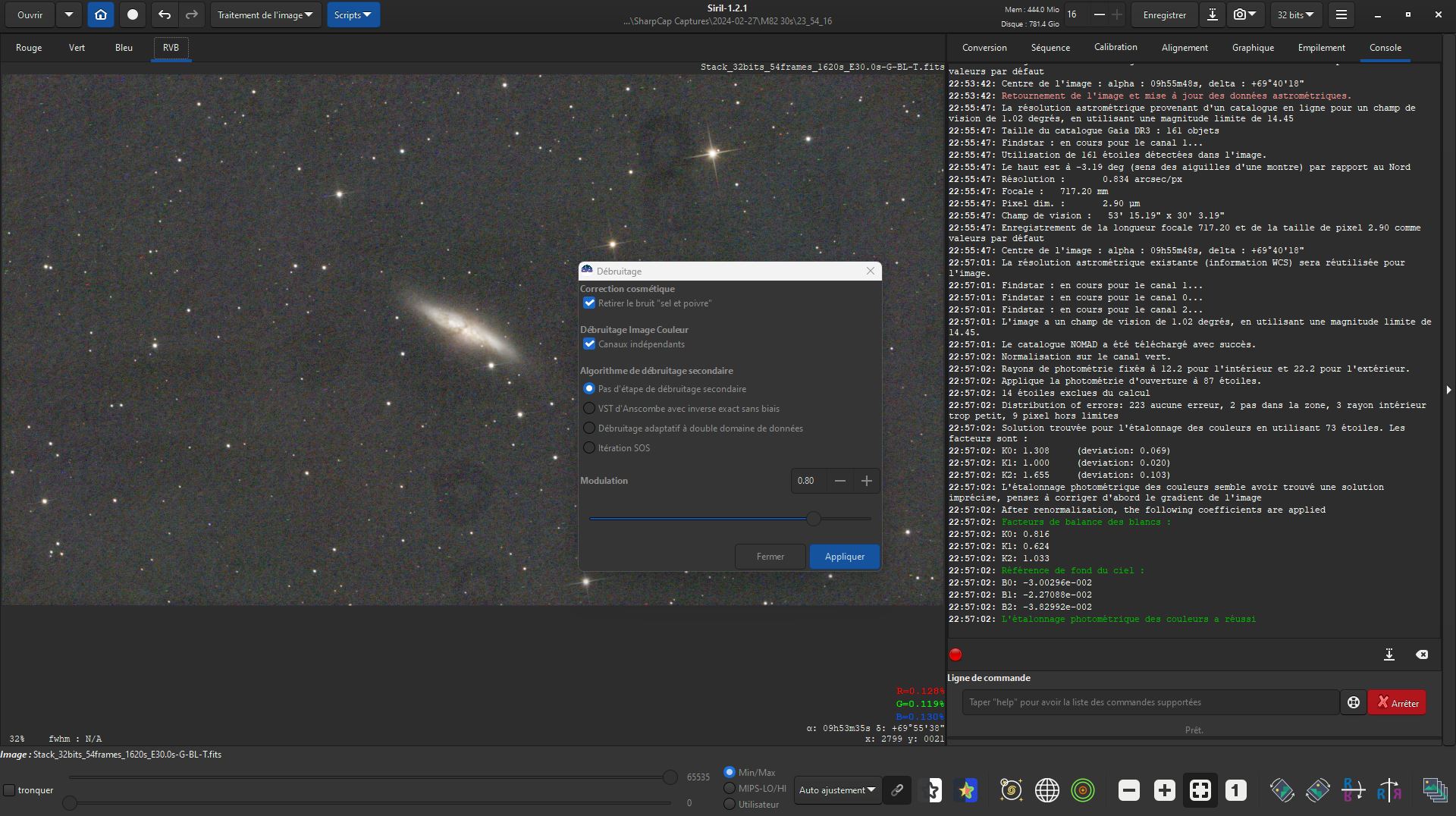

4-1ère réduction de bruit
Traitement de l'image / Réduction de bruit
Clic sur "canaux indépendant" si image couleur
Réglage de la modulation à la baisse (je choisis généralement 0.8 perso, mais vous voyez)
Étonnamment, cette étape va éclaircir l'objet
2024-03-10 22_57_17-Débruitage.jpg (310.65 Kio) Consulté 4348 fois

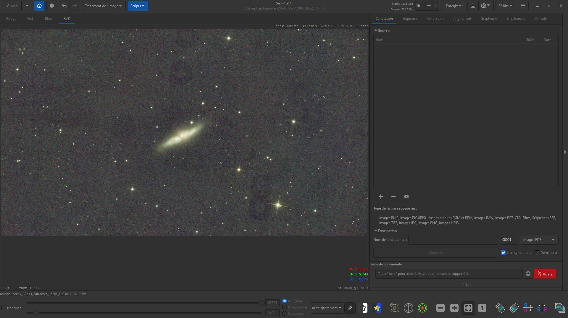

Avant transformation asinh
2024-03-10 23_12_06-Siril-1.2.1.jpg (202.35 Kio) Consulté 4348 fois

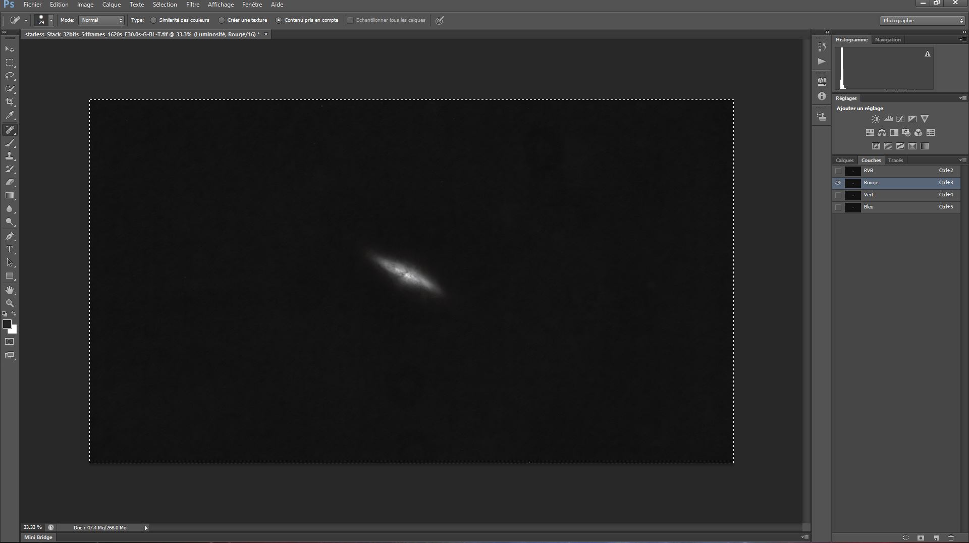

On passe sur l'onglet Couche et on sélectionne la couche qui va bien (généralement la rouge)
On sélectionne tout (Ctrl+A) et on copie la couche Rouge (Ctrl+C)
2024-03-11 00_24_41-starless_Stack_32bits_54frames_1620s_E30.0s-G-BL-T.tif @ 33.3% (Luminosité, Roug.jpg
2024-03-11 00_24_41-starless_Stack_32bits_54frames_1620s_E30.0s-G-BL-T.tif @ 33.3% (Luminosité, Roug.jpg (113.17 Kio) Consulté 4343 fois

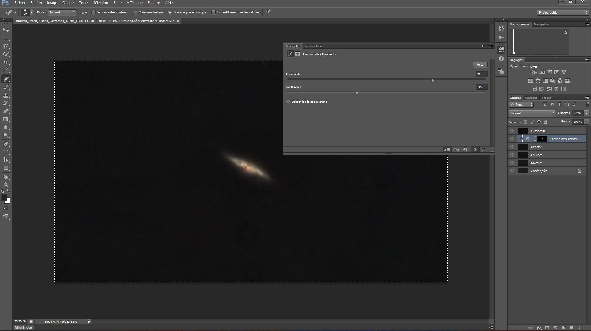

On choisit un réglage (la correction sélective est pas mal pour les nébuleuses, là on va juste travailler la luminosité/contraste du cigare)
On clique sur le réglage "luminosité/contraste" > On a un nouveau calque avec le masque à droite (rectangle blanc) et le réglage à gauche
Alt + Clic sur le rectangle blanc
On colle la couche Rouge (Ctrl + V)
On lui met un contour progressif de 2 à 4 pixels (pour adoucir les bords du réglage)
On renforce le contraste du masque avec les niveaux (Ctrl+L) : on veut que l'objet doit bien blanc (pour que le réglage soit effectif) et que le fond de ciel soit bien noir (pour que le réglage soit neutralisé)
2024-03-11 00_33_20-starless_Stack_32bits_54frames_1620s_E30.0s-G-BL-T.tif @ 33.3% (Luminosité_Contr.jpg
2024-03-11 00_33_20-starless_Stack_32bits_54frames_1620s_E30.0s-G-BL-T.tif @ 33.3% (Luminosité_Contr.jpg (157.23 Kio) Consulté 4343 fois
On clique sur l'icone du réglage et on règle la luminosité/contraste (je suis flemmard, j'utilise le bouton "Auto")
On règle l'opacité du calque à son goût (72% dans mon image)
2024-03-11 00_40_37-starless_Stack_32bits_54frames_1620s_E30.0s-G-BL-T.tif @ 33.3% (Luminosité_Contr.jpg
2024-03-11 00_40_37-starless_Stack_32bits_54frames_1620s_E30.0s-G-BL-T.tif @ 33.3% (Luminosité_Contr.jpg (137.83 Kio) Consulté 4343 fois

Attention, il faut que tu précises pour le béotien la ou commence ton tuto, parce que la on a rien sur les étapes indispensables que sont la conversion, le prétraitement, l'alignement, l'empilement (au passage quand on fait ces manips dans Siril plutôt que de partir sur un fichier déjà empilé issu de SC, on a pas besoin de nettoyer les pixels chaud/froid ultérieurement, et avec Siril on empile que les meilleures images et on peut aussi ponderer l'empilement en fonction du nombre d'étoiles, et ainsi donner plus de poids aux images les plus fines et les plus propres).
Pour l'extraction du gradient, préciser aussi lequel tu utilises (il faut utiliser le RBF, bien plus efficace)
Pour la montée d'histogramme, il faut passer par l'étirement hyperbolique, la encore bien plus efficace que tout le reste car il ne fusille pas les étoiles contrairement au classique et a l'asin qu'on utilisait avant faute de mieux, mais ça c'etait avant) et la règle de base c'est de ne jamais utiliser l'histo auto pour le traitement (ça ne sert que pour visualiser les brutes avant traitement)
Pour l'utilisation des machins AI, perso j'aime pas et je n'utilise pas, après chacun fait comme il veut, mais par contre comme tu peux le constater il faut éviter de s'en servir sur les étoiles, sauf si tu veux les abimer...
J'avais fait un tuto Siril jadis, il faudrait que je le mette a jour car il n'y a plus grand chose de valable aujourd'hui dedans :ninja:

Merci, c'est complété.
Pour la montée d'histogramme, je n'ai personnellement jamais réussi à faire fonctionner le traitement hyperbolique généralisé de manière satisfaisante. Si tu as un tuto opérationnel, n'hésites pas.
Sur les étoiles le Sharpen marche bien, il faut juste y aller doucement et éviter par contre le denoise (qui fait n'importe quoi avec le masque d'étoile).

Je viens de rajouter une vidéo tu verras c'est tout con😉
Pour les machins AI sharpen si si, ça abime les étoiles (c'est pas pour rien que ceux qui utilisent ça retirent les étoiles avant de l'appliquer), on le voit bien d'ailleurs sur ton comparo, elles se retrouvent avec des bords beaucoup trop nets, ça accentue les franges colorées et ça les sature.
Sur les étoiles on cherche plutôt a avoir un profil gaussien plutôt que les accentuer.
Si tu veux les rendre plus fine il vaut mieux faire une réduction d'étoiles, c'est bien plus efficace et le rendu plus naturel (avec parcimonie, toujours)

Je viens de tester le THG avec ta méthode. Effectivement c'est prometteur.
Pour la réduction d'étoile, tu conseilles une méthode particulière ? J'en ai identifié 3, dont 2 testées :
- Script Siril (DSA Star Reduction-MTF)
- Resynthèse intégrale Siril (qui n'est pas une réduction, mais qui nettoie quand même les étoiles)
- Réduction sous PS (pas testée)
J'ai comparé les 2 premières + Sharpen AI. Le script DSA semble le plus propre, par contre en x2 ça fait quasiment disparaitre les étoiles
